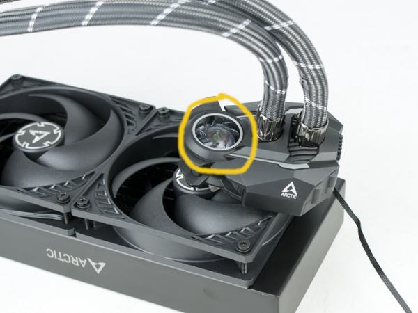

ich habe eine arctic liquid freezer ii 240 auf meinem 5800X verbaut und das hat auch über zweieinhalb Jahre gut funktioniert.
Seit gut drei Wochen dröhnt das kleine Rädchen auf der CPU, sobald der PC mal etwas aktiver genutzt wird. Sprich: es wird laut und klingt alles andere als gut. Die CPU-Temperaturen bleiben zwar zwischen 50 und 85 Grad (auch in Games), aber schön ist das nicht.
Sobald ich dieses kleine "Rädchen" dann leicht berühre und damit ganz kurz stoppe, ist das Geräusch auch verschwunden. Ich nehme also an, dass dieser eine kleine "Unwucht" hat und nicht mehr perfekt dreht. Hat jemand einen Plan, ob man dies reparieren kann in dem man diesen z.B. ersetzt?
Hier auf dem Bild nochmal genau das Teil was ich meine:
Besten Dank für eine Rückmeldung schon vorab!
Caddie
Greif mit dem Finger drunter und zieh das Kabel vom kleinen Lüfter ab.
Hat keinen signifikanten Einfluss auf das System. Ist dann nur leiser :d

Danke @Tommy1911 dann werd ich das mal als Anfrage an den Hersteller schicken, ob das wirklich unproblematisch ist, wenn ich das so mache.
Danke erstmal für den Tipp.
Bin ohne den Lüfter seit 3 Jahren glücklich.

Würde bei der Gelegenheit wohl gleich die Herstellergarantie in Anspruch nehmen.

Aber hier geht es ja nur um den kleinen VRM Lüfter, der ein wenig rödelt.
Meinen habe ich auch direkt abgeklemmt. War am Ende das lautesten im System (neben der HDD)

Heute die Rückmeldung vom Hersteller erhalten:
Gerne schicke ich Dir einen neuen Lüfter kostenlos zu! Dafür benötige ich allerdings eine Rechnungskopie Deines LF II und die Revision Deines VRM-Lüfters. Dafür müsstest Du leider Deine Pumpe einmal abmontieren, denn die Revision ist nur anhand der Länge des Kabels ermittelbar. Wenn Du dann Deine Pumpe schonmal abhast, nenne mir doch bitte auch Deine 3-stellige Motornummer. Anbei noch ein Foto dazu. Bis der neue VRM-Lüfter dann bei Dir ist, könntest Du Deinen defekten auch erstmal vom Liquid Freezer II trennen. Dies geht ganz einfach indem Du das Kabel abziehst. Anbei auch noch eine kurze Erklärung zum Austausch der VRM-Lüfters.
Das nenne ich mal Service und euer Hinweis wurde somit auch bestätigt (y)(y)(y)(y)(y)(y)
Hab das Kabel heute abgesteckt (der Krach ist tatsächlich weg) ....... sollte mir aber wohl neue Wärmeleitpaste drauf schmieren nachdem ich CPU und Kühlung getrennt habe oder ist das nicht erforderlich?
