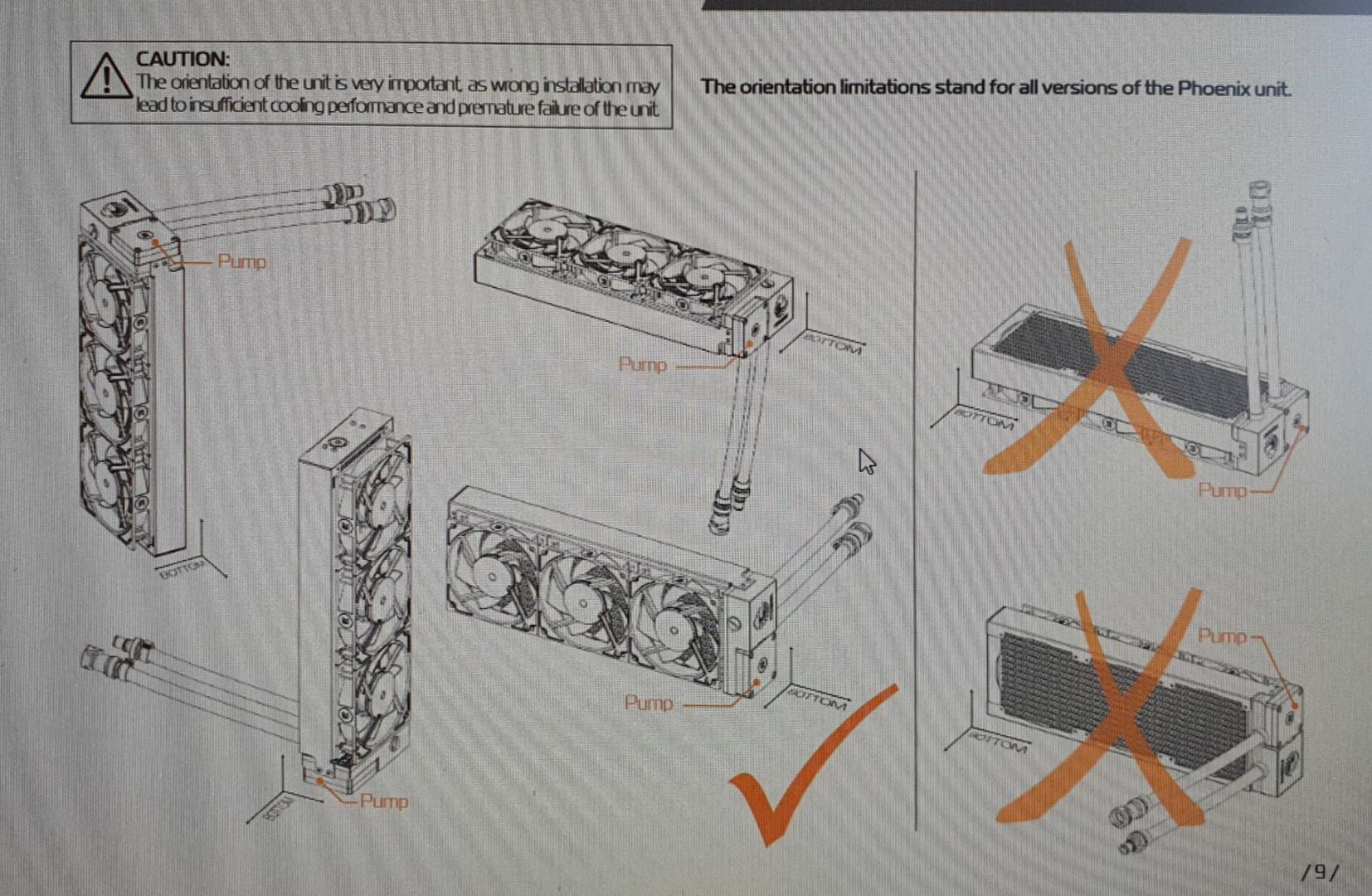

Also bei mir im Phanteks Enthoo Luxe 2 (Enthoo 719) ginge der Spaß vorn locker rein, aber die Tubelänge würde nicht reichen mit einer Montage mit Schläuchen unten. Schläuche oben ist ja grundsätzlich ein No-Go bei den Pumpe-auf-Block-AIOs, wohingegen EKWB bei meiner MLC Phoenix wegen der Pumpenmontage am Radiator sogar diesen Betrieb für in Ordnung befindet.

Aber warum sind Schläuche oben ein NoGo?
Weil die Luft, wenn die Anschlüssen des Radiators oben liegen, in die Pumpe kommen kann.
Bei Anschlüsse unten kann der Radiator als AGB dienen und die Luft in der oberen Kammer sammeln.
Ich zitiere mal kurz aus der AlphaCool Einbauanleitung:
Überprüfen Sie noch einmal, ob der Radiator oberhalb des Kühlers montiert ist. Dieser Aufbau ist hilfreich bei der Entlüftung des Systems. Nach etwa 12h Laufzeit sollte jegliche Luft verdrängt sein und die Pumpe, wie gewohnt, laufruhig arbeiten.
Jetzt bin ich verwirrt. :d
Es geht darum, wo die Anschlüsse des Radiators liegen wenn du ihn stehend in der Front einbaust.
Wenn der Radiator im Top eingebaut wird, hast du das Problem sowieso nicht.
Danke, jetzt habe ich es verstanden!

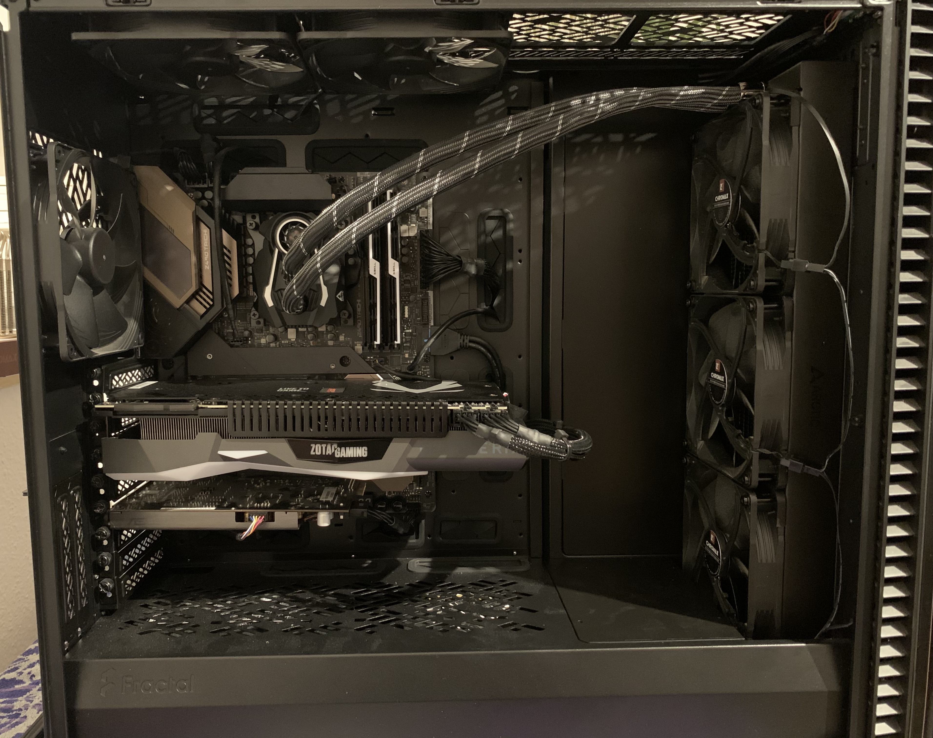

Ich hab das gute Stück gestern in mein Fractal 7XL eingebaut. Die Schläuche reichen gerade so, 1-2cm weniger und es wäre Zug drauf
So passt es super. :)
Unter Prime Small 24k 10C weniger als mit dem Noctua D15. In Spielen sind’s 15-20C weniger da der Radi Frischluft zieht und der D15 die Wärme der Grafikkarte abbekommt. Unter Vollast ist es auch nicht Lauter geworden, sind ja jetzt sogar 2 Lüfter weniger als vorher. Gerade ins Spielen ist es jetzt hörbar leiser. Grafikkarte ist auch nicht wesentlich wärmer geworden. Bin sehr zufrieden, geiles Teil.
Bedenke aber das sich nun alle Luft oben im Bereich der Schlauchanschlüsse sammel. Das kann im Extremfall dazu führen das deine Pumpe kein Wasser mehr ziehen kann.
Ja, das ist mir bewusst. Ideal wäre Schläuche unten, aber dafür viel zu kurz. Bei top mount gehen beim zocken garantiert 10C verloren. Ich werds beobachten und ggf. top mount ausprobieren. Wird dann aber nicht mehr viel Vorteil zum D15 bringen. Der wurde natürlich nicht verkauft, der is Back up :)
Doch der Vorteil zum D15 wird immens bleiben. Und du wirst auch oben keine 10 Grad verlieren. Bewegte Luft kühlt besser als stehende. Dass die bewegte Luft durch die GPU im Gehäuse etwas wärmer wird wird am Ende wenn max. 1 - 2 Grad ausmachen. Narbennarr hat auf der Seite hardware-helden.de den Test gemacht. Da brachte eine Frontmontage nur marginal bessere Temperaturen als eine Montage oben. Probier es aus! Es ist der deutlich bessere Weg!
