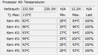

Eine Konvertierung einer Video-Datei geht sogar bis 100°C.

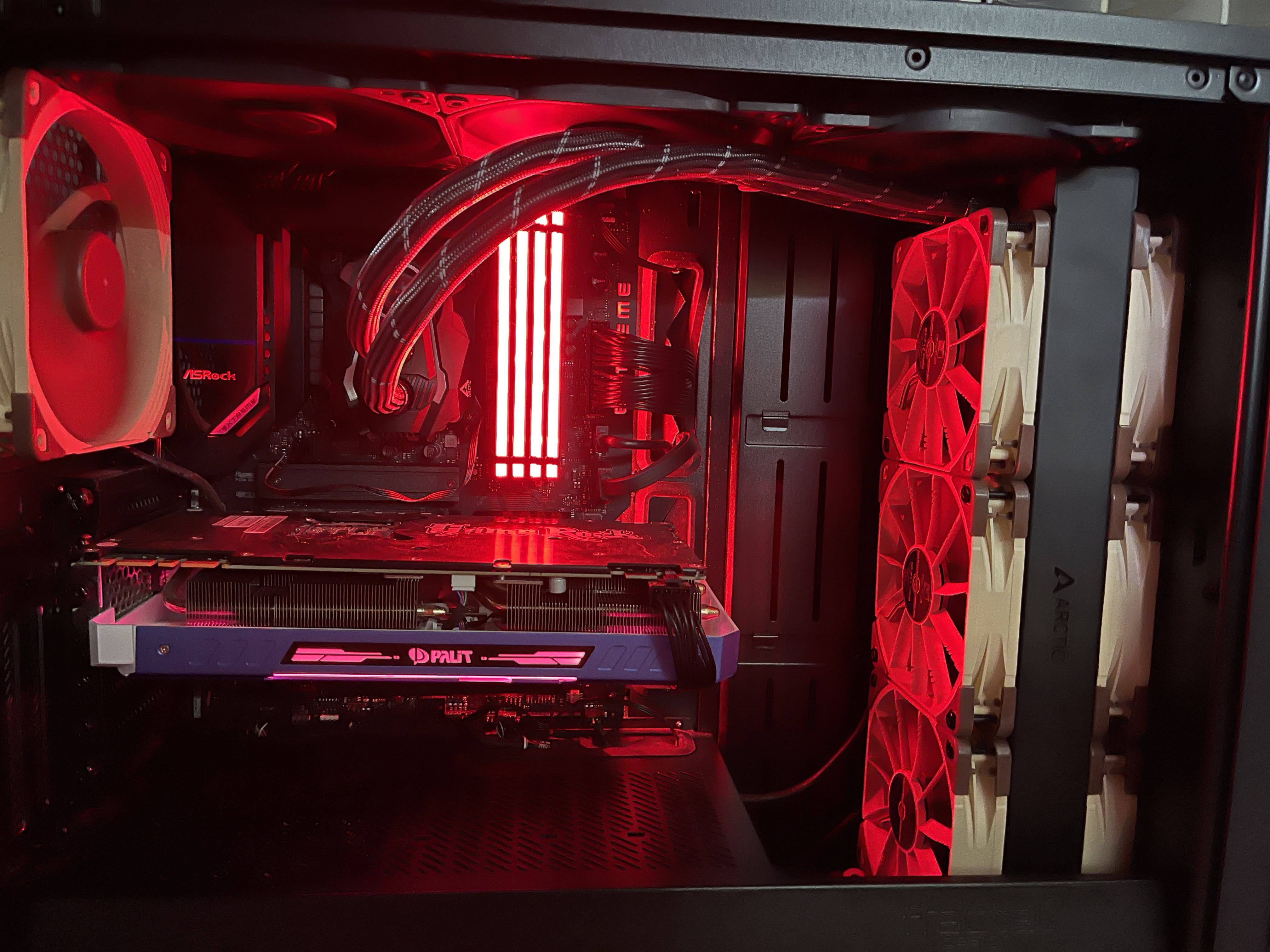

Es ist ein Fractal Meshify S2, die Luft kommt zum Radiator rein und wird oben mit drei 140er und hinten mit einem 140er rausgezogen
Also erstens is die Pumpe Falsch Rum die Anzeige Gehört nach unten und den Radi solltest du auch drehen das die Anschlüsse unten sind (soll besser sein wegen eventuellen Luftblasen im System)

Radi drehen geht leider nicht, weil die Schläuche zu kurz sind und eine Spannung an der Grafikkarte entsteht. Ich hatte die Pumpe erst andersherum und habe diese gedreht, somit hatte ich den Kühler 2x montiert und nein es ist keine Folie mehr drauf. So ein wenig Grundwissen dürft ihr mir ruhig zutrauen... ;-) WLP passt auch. Wie viel Volt die Pumpe hat, kann ich nicht sagen, weil im Bios nix einzusehen ist außer der Temperatur. Ich habe es aktuell als PMW mit Pump und Volllast eingestellt. Die Lüfter laufen separat geregelt, weil diese ansonsten auch auf 100% laufen würden...

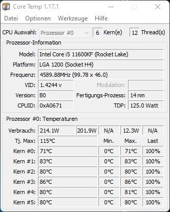

Was liegt den für eine Spannung (VCore) unter Last an?
Kurz bevor auf 4Ghz gedrossel wird, schaut es so aus
Bei der Spannung ist das kein wunder.
1.4244v ist sehr viel
