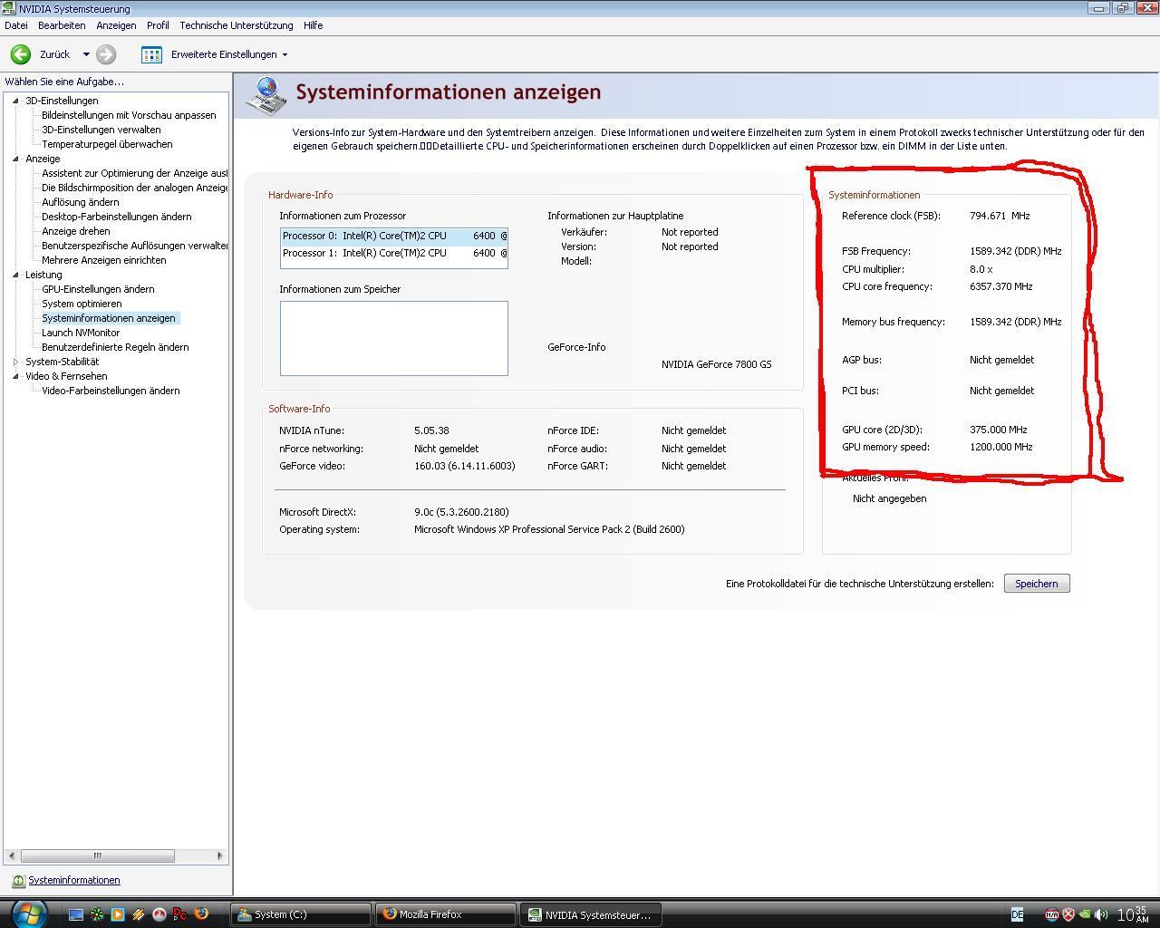

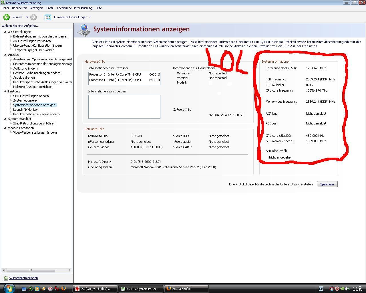

Tjaja das müsst ihr ersma toppen !
Was soll man da bitte toppen? Vor allem, was sollen uns die Bilder sagen?
Sollen das deine Werte sein?
Wenn ja, wieso hast dann in der Signatur ne 7900'er und in der SysInfo ne 7800'er? Leider steht nicht dazu, welches MoBo das sein soll, das dieser FSB zustande kommt.
