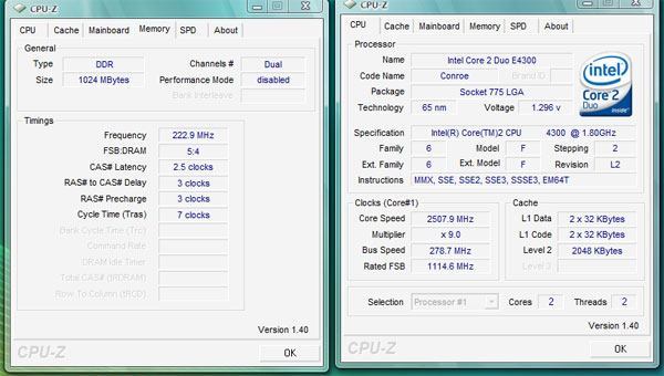

hm
da ist mein E 4300 flotter....Dank BH5
@cento6: wie hast du 4:3 hinbekommen - ich habe immer 5:4 für den Speicher und somit läuft er mit FSB 279 mit 222 Mhz (also 444 DDR) (siehe Screen). Wenn ich im Bios 1.70 als Takt 200 einstelle, bootet er nicht mehr, wenn ich 166 eingebe, bleibt der Takt unter Windows komischerweise auf 222 Mhz (zumindest laut CPU-Z) (alle anderen Optionen auf auto - Bypass Access auf disabled).
Würde den Speicher gerne auf 200 laufen lassen - bitte gebt mir nen Tipp...
System:
Win XP Prof SP2
e4300 @ 2.5 GHz
2x 512 MB Corsair CMX512-3200C
Asus 6800 GT
Achja - wenn ich auf 290 Mhz gehe, bekomme ich nach ner gewissen Zeit plötzlich Grafikfehler und muss neu starten (Bildschirm komplett bunt und verpixelt) - auch im IDLE bzw. Desktopbetrieb (surfen etc.) - hat da jemand ne Idee?
Danke für schnelle Hilfe
h.luff
