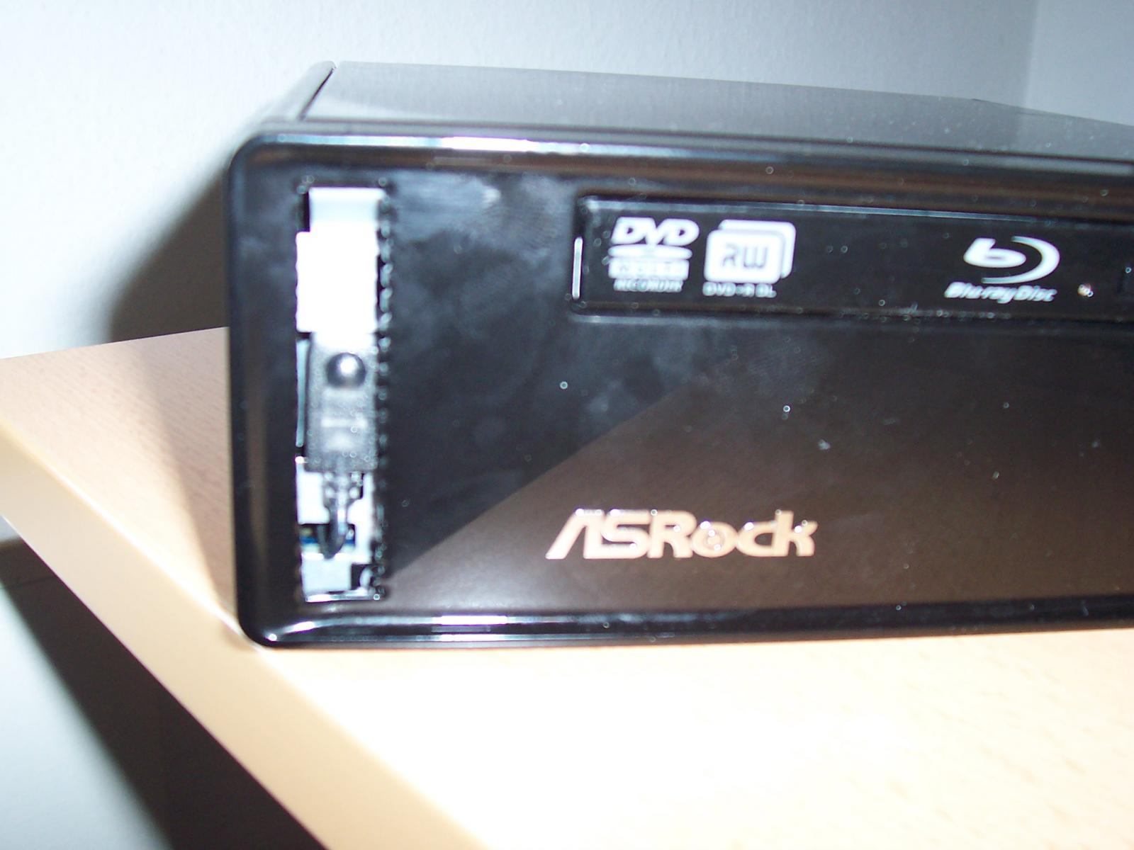

Wichtig ist dass du wie ich es beschrieben habe die Frontseite aufmachst und dort dann das Gitter entfernst... SO bekommst du dann den Temperatur runter...

Werde mal das Gitter entfernen und schauen obs was bringt. Danke für den Tipp.

Es ist auf jeden Fall interessant, wie bescheiden die Frontblende konstruiert ist. Gestern ein paar Tests durchgeführt und festgestellt, dass man durch entfernen der Front stolze 15 Grad einsparen kann.
Bei 25 Grad Raumtemperatur wurde die CPU so unter Prime-Vollast nur rund 65 anstatt 80 Grad heiß.

Etwas unklar ausgedrückt. ;) wenn ich das gitter abmache UND die frontblende demontiere, habe ich diese 15 grad Unterschied zu Gitter ab und frontblende drauf.
Du hast doch bislang immer nur von dem gitter geredet, oder habe ich was uebersehen?
Ja vom Gitter. Das mit der Frontblende hatte ich auch gemacht aber das sieht "bescheiden" dann aus ;-)
Was du machen kannst wenn du die Frontblende draufsetzen tust ist links doch son Gitter an der Frontblende. Das mach mal weg und dann hast du auch ne Verbesserung!
Ja war'n bisschen unklar aber nun weiß ich ja was du sagen wolltest :wink:
mhh das gitter an der frontblende direkt? muss ich übersehen haben, ich baus gleich nochmal auseinander ;D

Hier im Detail was ich meinte bzw meine:
achsooo ;D irgendwie verstehen wir uns nie ganz richtig. ich dachte hinter dem gutter wäre noch irgendwie so ein staubfilter oder so, der den luftzug behindert! ;)
nene das abmachen find ich gar nicht schön :( aber wie gesagt, in ein paar tagen denke ich kommt er in ein neues gehäuse
Ästhetisch ist das Ganze sicherlich nicht.Jedoch, ist es eh dunkel und indirekt nur beleuchtet. Insofern, stört das Ganze sicherlich nur minimal bis gar nicht.:cool:
