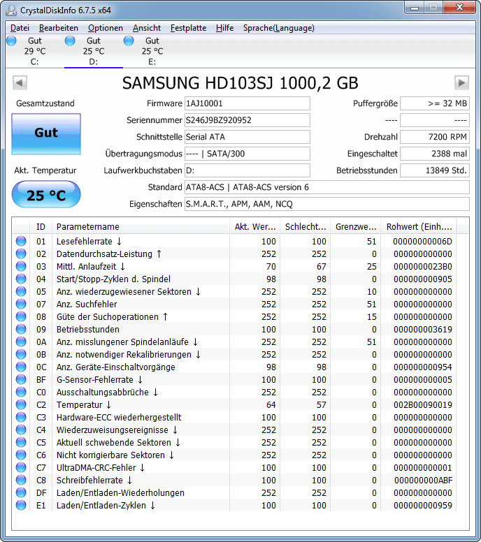

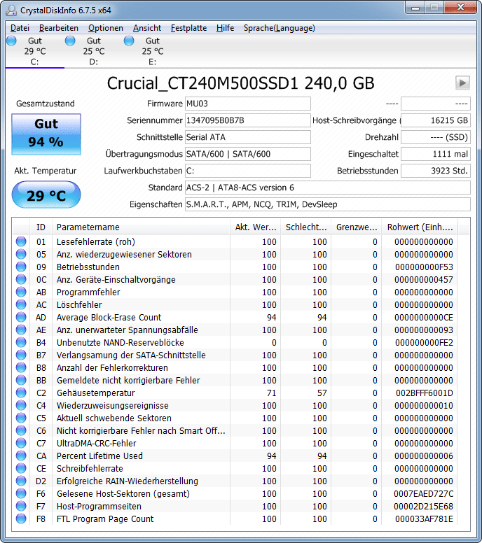

Poste doch mal die Screenshot von CrystalDiskInfo (die Portable Standard Edition reicht und ist frei von Werbung, einfach auf den Link der Portable klicken, eine ganze Weile warten bis die zip Datein automatisch downgeloaded wird, die zip speichern und irgendwohin komplett entpacken, dann DiskInfo.exe/DiskInfoX64.exe dort starten) für alle SSDs und HDDs im Rechner. Ziehe aber bitte das Fenster soweit auf, dass alle Attribute und auch die Rohwerte vollständig sichtbar sind und poste das ganze Fenster von CDI aber bitte nicht gleich den ganzen Bildschirm, mit Alt+Druck erstellt Windows einen Screenshot nur des aktiven Fensters!
Los gehts:
SSD:
HDD1:
HDD2:

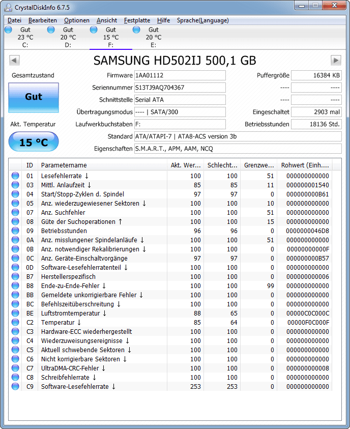

Die 3. HDD (500GB) wird nicht erkannt, warum auch immer, im Explorer ist sie da.

Drücke noch mal bei CDI auf F6 damit die Platten neu eingelesen werden, dann müsste sie auch erscheinen, wenn sie im Explorer erscheint. Du scheinst Probleme mit den SATA Datenkabel zu haben oder gehabt zu haben, bei beiden HDDs ist der Rohwert von Attribut C7 nicht mehr 0. Nur bei der SSD gab es da bisher keine Probleme und vielleicht ist es nur ein defektes Kabel welches nun gerade an der 500GB hängt, vielleicht sind es mehrere. Es gab schon Fälle wo den Mainboards schon defekte Kabel beilagen und die gehen auch gerne mal kaputt wenn man am Kabel statt am Stecker sieht, aber die Schäden sieht man so nicht, nur an einem steigenden Rohwert von Attribut C7, welches im Rohwert die Kommunikationsfehler zwischen dem SATA Host Controller und dem Controller der Laufwerke zählt. Ändert sich der Zählerstand, kommen also neue Fehler hinzu und es besteht Handlungsbedarf, weil da entweder ein Stecker lose ist oder eben das Kabel einen Schaden hat.

So, ich hab CDI einfach nochmal aufgemacht und da war dann auch die andere da:
Interessanter Hinweis mit dem C7 und den Com-Fehlern, das sieht wirklich schwer Kabelproblem aus.
Im Moment läuft alles wunderbar, das Kabel der Problemplatte habe ich von der einen 1TB an die andere 1TB gehängt und seitdem keine Probleme mehr, aber wenn da halt das Kabel oder der Stecker kurz vor dem abnippeln ist kann das halt gerade so jetzt gehen, bei einer Berührung vielleicht nicht mehr. Ich werde mal alle Kabel tauschen (ich hab noch neue SATA3 hier) und dann weiter beobachten.

Auch da ist der Rohwert vom Attribut C7 nicht mehr 0 sondern 8, es gibt oder gab also Probleme mit dem SATA Datenkabel. Ein defektes Kabel zwischen den Platten hin und her zu tauschen ist gegenüber dem Neukauf eines Kabel übrigens die schlechtere Lösung.
