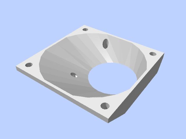

Das gleiche Prob hab ich auch. Will nicht den Kühlkörper abmachen wegen Garantie. Iss mir zu fettig im Zweifelsfall 140€ in den Wind zu schiessen. Deshalb hab ich mir folgendes Überlegt. Man nimmt den originalen Lüfter aus dem Kühler raus und macht einen größeren, weil Leistungsfähigeren Lüfter drauf. Als Lüfter hab ich mir den Papst 612 FL rausgesucht. So, das ist nun aber ein 60x60 lüfter. Also muss ein Adapter her. Leider gibt es keinen passenden, weil der Asus Kühlkörper kein Standardmaß hat. Also hab ich mir selber einen Überlegt und trausendmal nachgemessen ob das passt mit der Graka. Naja, der VF700 wird evtl. ein paar Rippen lassen, aber der NF4 geht hier vor. Hab mal noch ein Bild von dem Adapter rangehangen. Am besten wäre das Teil aus Acrylglas zu bauen, weils schön leicht ist (weniger als die Hälfte von Aluminium). Bekomme aber irgenwie nix in 15mm stärke ran. Kann mir hier einer helfen?
Naja, auf jeden Fall muss es schnell gehen, so langsam fängt der Lüfter an komische Geräusche zu machen. Ich hoffe er bleibt nicht gleich stehen.
MfG Tilman
