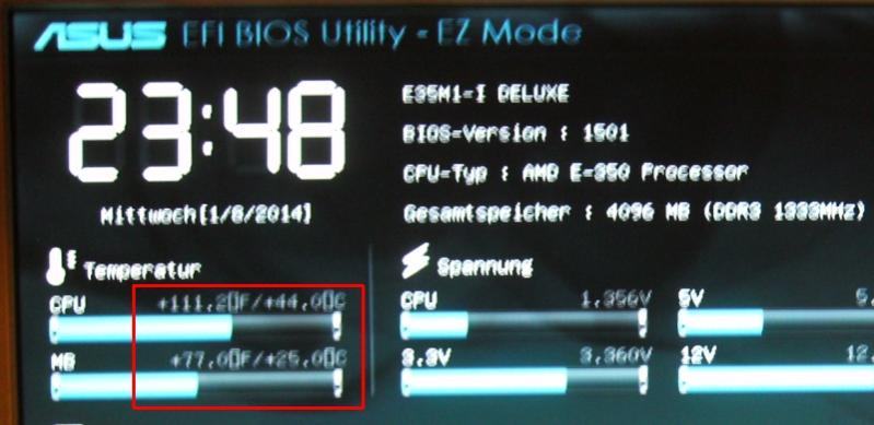

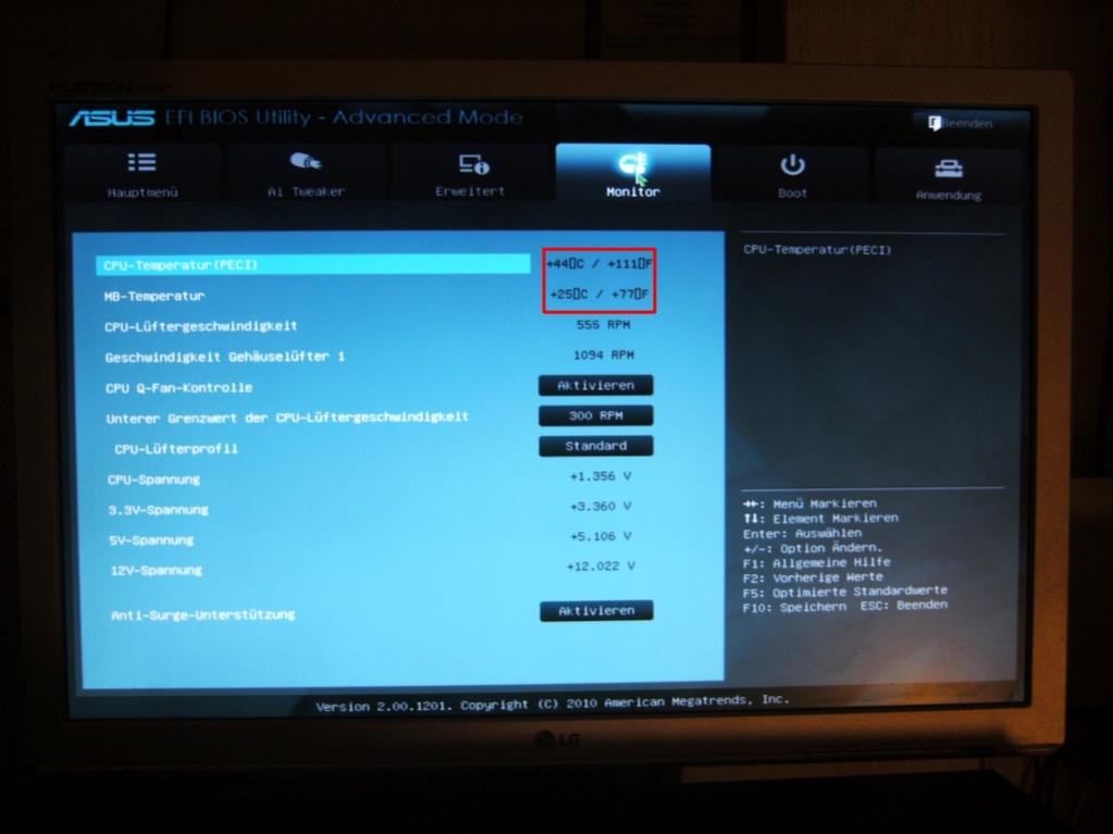

Im Dezember (19.12.2013) hat Asus dafür noch eine neue BIOS-Version herausgebracht (1501), nach über einem Jahr Pause nach 1401 vom 26.10.2012.
Eigentlich war das Update nicht bei mir nötig, aber ich habe es mal rein aus Interesse installiert.
Es hat in der Tat eine Veränderung zur vorherigen Version. Die Temperaturbezeichnung Grad "°" hat einen Darstellungsfehler. :haha:
Die Werte stimmen aber.

Das Darstellungsproblem ist nach einem BIOS-Reset weg. Bei dem kleinen Gehäuse ist das gar nicht so einfach mit dem Laufwerksträger und Lüfterrahmen.
