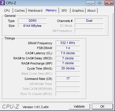

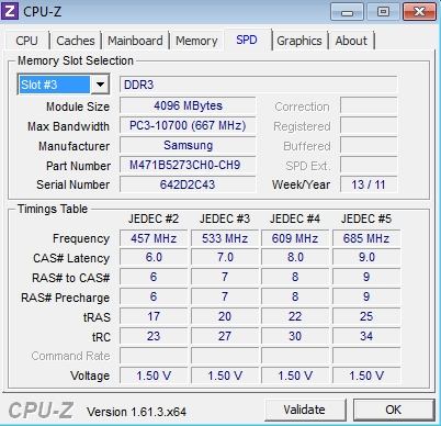

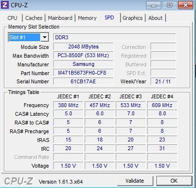

Ich habe ein kleines Problem. Wie im aller ersten Thread beschrieben habe ich mir 4GB Ram bestellt (genau die gleichen), eben eingebaut. Der Leistungsindex ist auch auf 5,9 gestiegen wie beschrieben. Allerdings werden mir nur 6GB Ram angezeigt (installierter Arbeitsspeicher!), unter msconfig kann ich auch per Hand die max Grenze "nur" auf 6GB einstellen.
Und auch CPUZ zeigt mir 6GB an:
Bild: cpudby98.jpg - abload.de
Ich dachte erst, da wird Grafikspeicher abgezweigt, aber wieso ist es denn bei euch nicht so??
Würde mich freuen wenn ihr mir helfen könntet!!
PS: Ach ja, hatte Win neuinstalliert, aber ist auch Win 7 HP x64 mit aktuellen Updates.
Gern! Danke für die schnelle Reaktion!
PS: Im Bios werden mir auch nur 6GB angezeigt!
Riegel defekt??? kann dass so sein?
Oder haben die mir einen 2GB Riegel versehentlich geschickt? (auf der Packung stand aussen aber 4GB)
wow!
danke !!!!!!!
definitiv Schuld von amazon!!!
danke für die schnelle geniale Hilfe !!
Ja, kann leider passieren, aber der Austausch sollte kein Problem sein.
Weiterhin viel Spaß mit deinem Asus und vielleicht schaust du hier mal wieder vorbei, ist etwas ruhig in letzter Zeit ;-)
Heute ist der nächste Riegel gekommen, diesmal der Richtige! Leistungsindex und CPUZ Daten genau wie im ersten Thread.
Also Danke nochmal! Finde das Forum echt super und natürlich klasse dass unser Laptop hier eingehend besprochen wird! Sowas muss es geben, Toll :banana:
