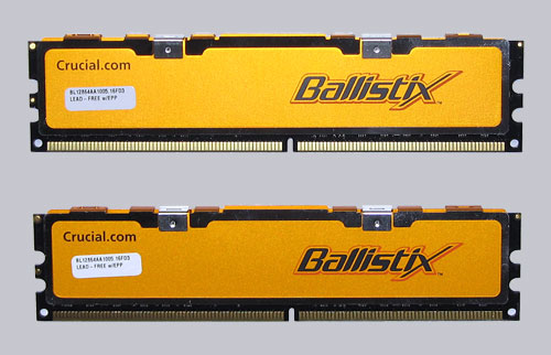

Ich Habe 4 GB Crucial Ballistix.. 4x 1 GB... Sind glaube noch die alten.. So sehen die aus
Gut teste ich mal.
