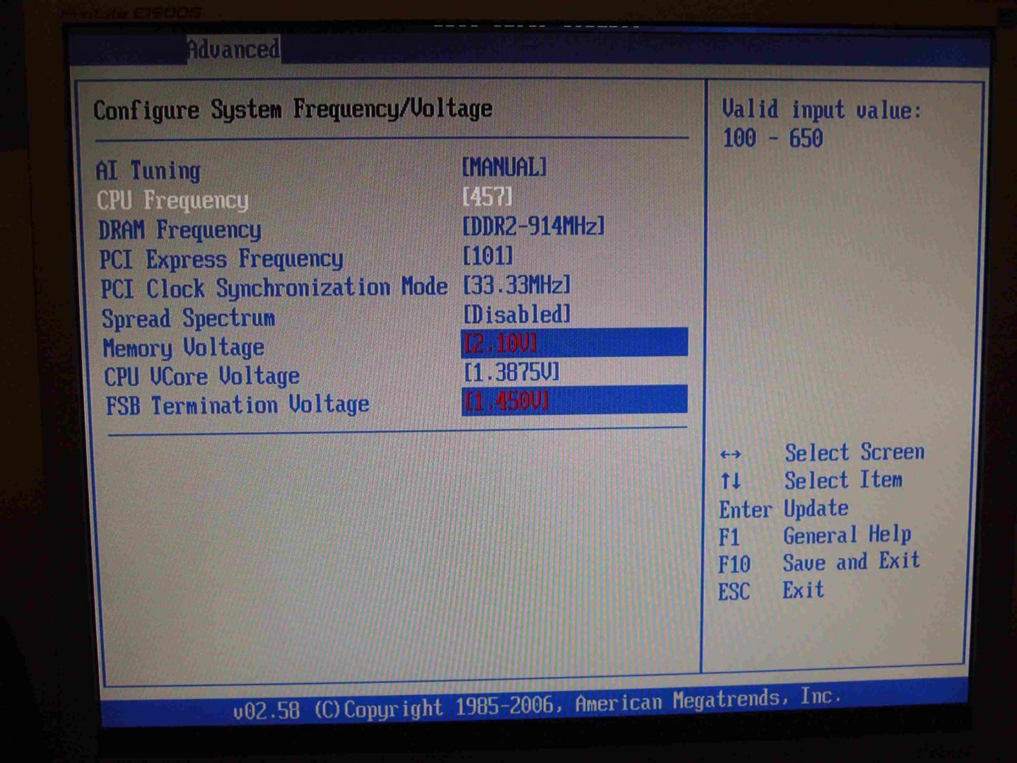

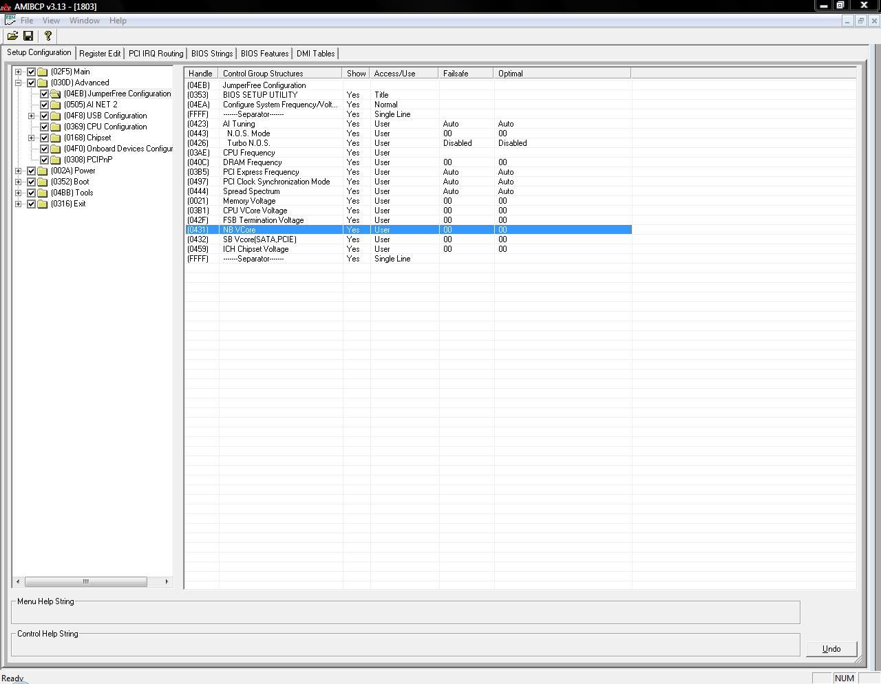

so Leute nochmal mein Problem vllcht mag ja irgendwann einer helfen ...
mein PC siehe Sig, Problem : BIOS Option NB Vcore ist und bleibt weg, muss aber laut AMICP/BIOS da sein !:grrr:
wie soll ich so bitte weiter OCen ???
hab 2 Bilder angehängt auf dem einen sieht man AMICP und das die Option als "show=yes" gesetzt ist, anderes Pic ist wies bei mir im BIOS aussieht
und jo hab 10 mal geflashed etc pp neu runtergeladen usw natürlich in DOS mit afu236u /i1803.ROM wie imma und auch in Windows probiert,Resets,Jumper,Batterie usw usw alles versucht
DANKE !:hail:
