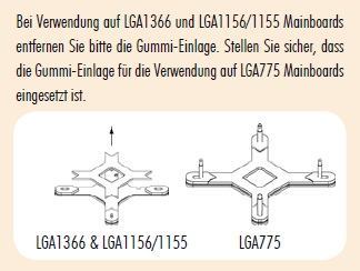

Hi,
mein P8P67-M (non Pro) ist heute gekommen und ich musste feststellen, dass hinten eine Art Backplate am Sockel angebracht ist. Diese geht aber nicht bis zu den Kühlermontagelöchern, sondern liegt nur direkt unter dem Sockel. Scheint so, als ob man die Platte auch nicht abnehmen könnte, da der Sockel damit verschraubt ist. Heißt das, ich kann keine richtige Backplate nutzen? Oder lässt sich eine Backplate über diese Sockelplatte legen? Hat da jemand Erfahrungen?
Geht genau so wie die sagst (neue backplate auf die bereits vorhanden drauf und gut is)
Diese Platte hält den CPU-Sockel, normalerweise sollte bei der Backplate für dein Kühler eine Aussparung sein. Wenn das nicht möglich ist würde das an sich heißen das der Kühler nur für S775 und Konsorten ist.
Siehe Foto (aus Noctua-manual NH-C12P SE14)
Wo gibts denn dann eine passende Backplate mit dieser Aussparung zu kaufen? Ich brauch die für den Einsatz mit einem Wasserkühler.

In kann leider nirgends so ne Backplate finden.
Die Probleme mit dem Netzwerk-Chip hatte ich, musst händisch von CD nachinstallieren.
Hier gibt es die aus Noctua Set. NM-I3 Mounting Kit
