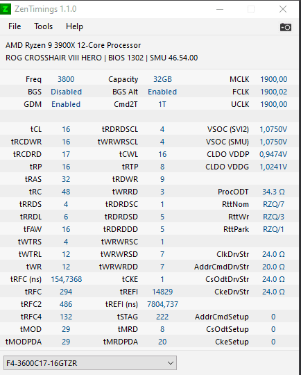

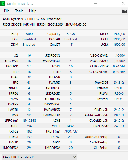

Das waren die Einestellungen mit dem 2206 BIOS. bin dann auch mit VDDG hoch bis 1.050 und es war nicht stabil.
Das sins meine Einstellungen mit den 1302 BIOS rockstable.

habe das auch hinter mir. Version 1302 lief (und läuft) super stabil. Danach ging es bergab... Mit jeder Version, bei der Sie "Improve DRAM stability" im Changelog hatten (2010 & 2206) wurde die DRAM Stabilität deutlich schlechter. Habe 2 Monate lang mit den BIOS Jungs aus Taiwan geschrieben, aber die blocken nur ab. Sobald man Timings verändert, legen die sich wieder hin und sagen "Overclocking is risky". :(

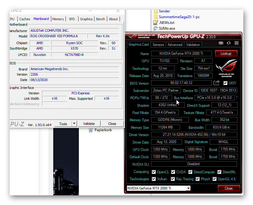

bei mir siehts genauso aus wie bei Rudi_Taube..
habe PCIEX_16_1 Mode, auf Auto ..
Bei mir steht PCIEX_16_1 Mode auf Auto
, GPU ist trotzdem nur 4x angebunden. :fire:
kann mir nicht vorstellen , das es an 2206 liegt sonst würd es ja bei mir nicht laufen...
und das das BIOS einen Unterschied zu AMD Karten macht ... eher unwahrscheinlich...
Ich denke das hier höchstens der PCI_Expressbus vom BIOS bedient wird...
und der läuft zumindest in meiner Konfiguration...
Ich würde auch vermeiden , hier generelle Aussagen über die Version 2206 in dieser Hinsicht zu machen...
Vielleicht sind ganz andere Kriterien dafür verantwortlich...die den PCI BUS behindern oder blockieren...
Ist nur so ein Gedanke und sicherlich nicht in Stein gemeißelt...
oder eben nur Geschwätz eines altes Mannes....
Weis auch nicht was ich noch machen soll, hab neben der GPU nur noch eine gen4 ssd laufen, so ein Mist /:

Problem gelöst, es war ein unsauberer Kontakt am pcie Slot und lag nicht am Bios 2206
