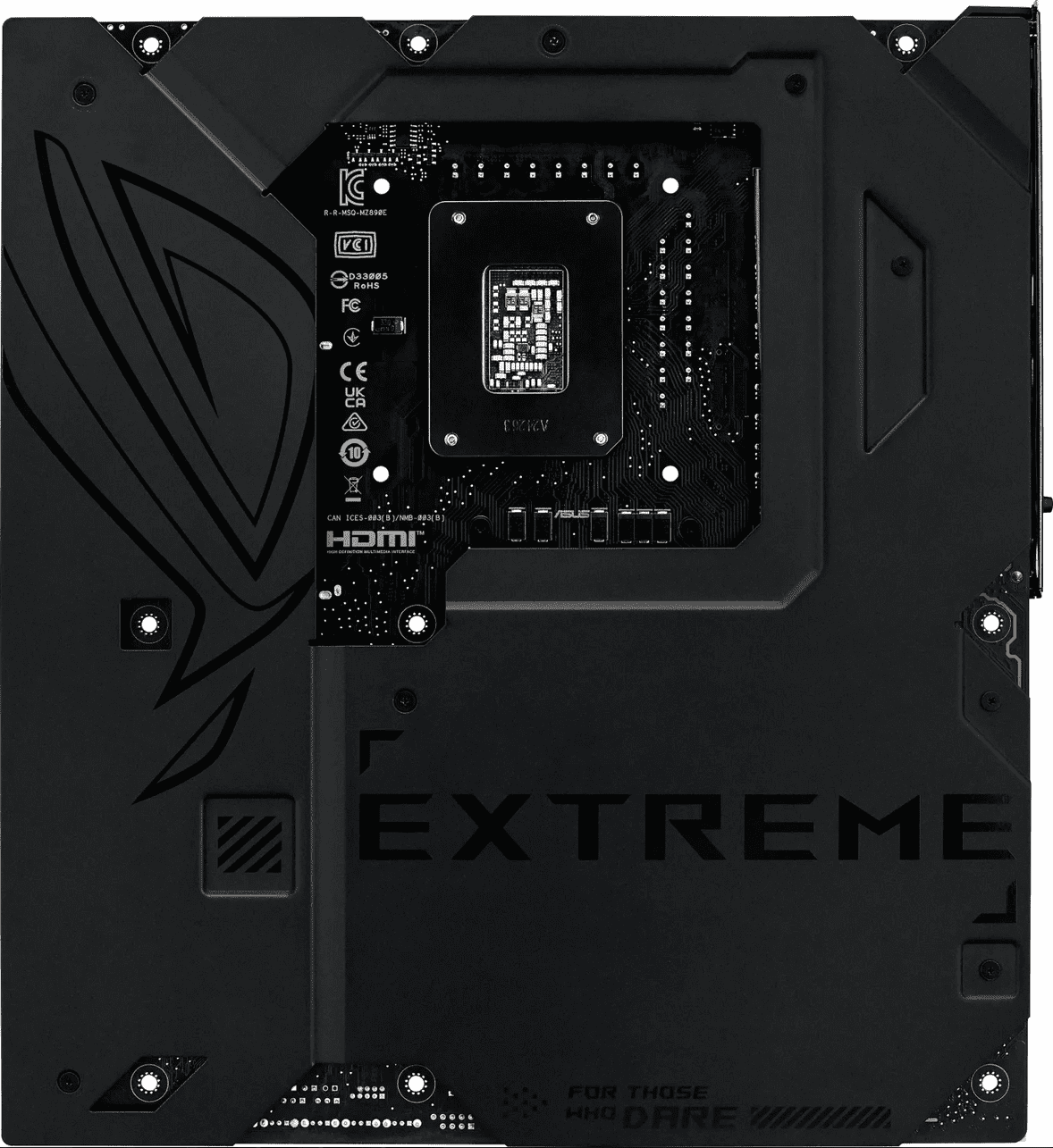

Ich mache mal ein eigenen Thred für das ASUS Rog Extreme auf. Ich habe mir das obengenannte Mainboard ink. Intel Ultra 285 K. Der Rechner ist zusammen gebaut und startet nicht. Schon der erste BIOS Update ist nicht geglückt, BEZ nicht durchgeführt worden. Weiß jemand Rat
Es lief gar nicht, oder erst nach dem BIOS Update?
Ich hatte direkt das Bios Update gemacht
Sammelthread-Prefix entfernt. Bitte den angepinnten Thread dazu beachten.
nimm doch mal das zweite BIOS, das Ding muss doch dual BIOS haben.
wenn nicht dann lol
Ich habe Heute das Board nach Asus zurück geschickt
wenn nicht dann lol
Auch das 2. Bios lief nicht
Auf der Website steht extra dass du EZ Flash für dieses Update nehmen sollst damit er ME auch flashed und nicht Flashback

Ich hatte auch das Problem das Board mit dem Abstandhalter festzuschrauben. Es hatte schon etwas druck benötigt. Es sind die Originalen Bord Abstandhalter von mein LianLi 3000 Plus ink. Original Schrauben gewesen.
Klingt etwas abenteuerlich ? diese an der Unterseite geriffelten/verzahnten Schraubenköpfe finde ich eh auch nicht so gut.
Verstehe garnicht warum so viele Leute unnötigerweise die Flashback Funktion nutzen.
Das würde ich nur machen, wenn es anders nicht geht. Sonst ganz normal Bios auf USB Stick das
Update ordnungsgemäß im Bios selber durchführen. Dann sieht man ob erstmal der Stick und Datei erkannt wird und man sieht auch die Durchführung Live auf dem Bildschirm. Ich finde Flashback super, aber sollte ne Notlösung sein meiner Meinung nach.
Ansonsten die Abstandshalter, wenn man diese an der richtigen Stelle anbringt müsste das Board optimal drauf liegen.
Wenn man einen Abstandshalter an der falschen Position angebracht hat und dann gesehen hat, dass das Board den Abstand zu den Löchern hat und man trotz allem meint reinzuschrauben und trotz massiver Backplate es geschafft hat das Board durchzubiegen und eben der Chipsatz Bereich ist etwas empfindlich könnte so ein Board auch kaputt gehen, aber wissen wir ja nicht, aber für mich hört sich das was ich bisher lesen konnte ziemlich nach Anwenderfehler an.
Flashback verifiziert das File ebenfalls, du kannst nicht aus versehen ein umbenanntes Foto von deinem Haustier drauf flashen.
Ich habe lieber die Übersicht wenn Möglich. Das Blind flashen muss ja nicht sein und ist klar, dass wenn das File nicht stimmt sich dies nicht flashen lässt.
Ich flashe auch kein Bios und verlasse den Raum. Bei sowas bin ich immer dabei und schaue was passiert. Ein Bios Update kann auch in die Hose gehen, aber da das
Board ein Dualbios hat und das Backup Bios nicht funktioniert gehe ich davon aus, dass der TE das Board beim Umbau schon gekillt hat.
Das Board hat ja auch eine Backplate die beinahe das komplette PCB abdeckt, da gibt es höchstens zwei Bereiche wo ein falsch montierter Abstandshalt Kontakt mit dem PCB haben könnte.
Beim Flashback wird der Status über LED angezeigt, aber jeder so wie er es lieber mag.
Die Abstandhalter waren richtig positioniert, sonst hätte ich ja nicht alle Schrauben befestigen können. Und im BIOS konnte ich auch nicht Flashen, weil ich nicht ins BIOS kam. Ich warte auch erst mal bis die CPU´`s wieder lieferbar sind und dann wird neu gekauft.

Wenn ich das Board gekillt hätte dann hätte asus das Board ich’s zurück genommen
Wenn du es in der Mitte durchgebrochen hättest vermutlich nicht. Aber wenn ein Kurzer verursacht wurde schon.
ähnliches Problem hatte ich mit meinem Z890 Hero. Lief alles super Perfekt und stabil. Dann hab ich auf die 1002 Beta geupdatet und den PC Abends ausgeschaltet. Morgens ging er nichtmehr an! Weder das Postcode Display, noch das RGB Cover hatten geleuchtet.
Habe daraufhin das Board auch eingeschickt. Mal sehen, wann es hier wieder aufschlägt.
Hoffe, dass es nur ein Produktionsfehler war, und ich in Zukunft keine Angst mehr um mein Board haben muss
Deshalb sollte man nicht gleich vermuten das man das Bord gekillt hätte. Die Sachen mit Z890 stehen noch in den Kinderschuhen.
