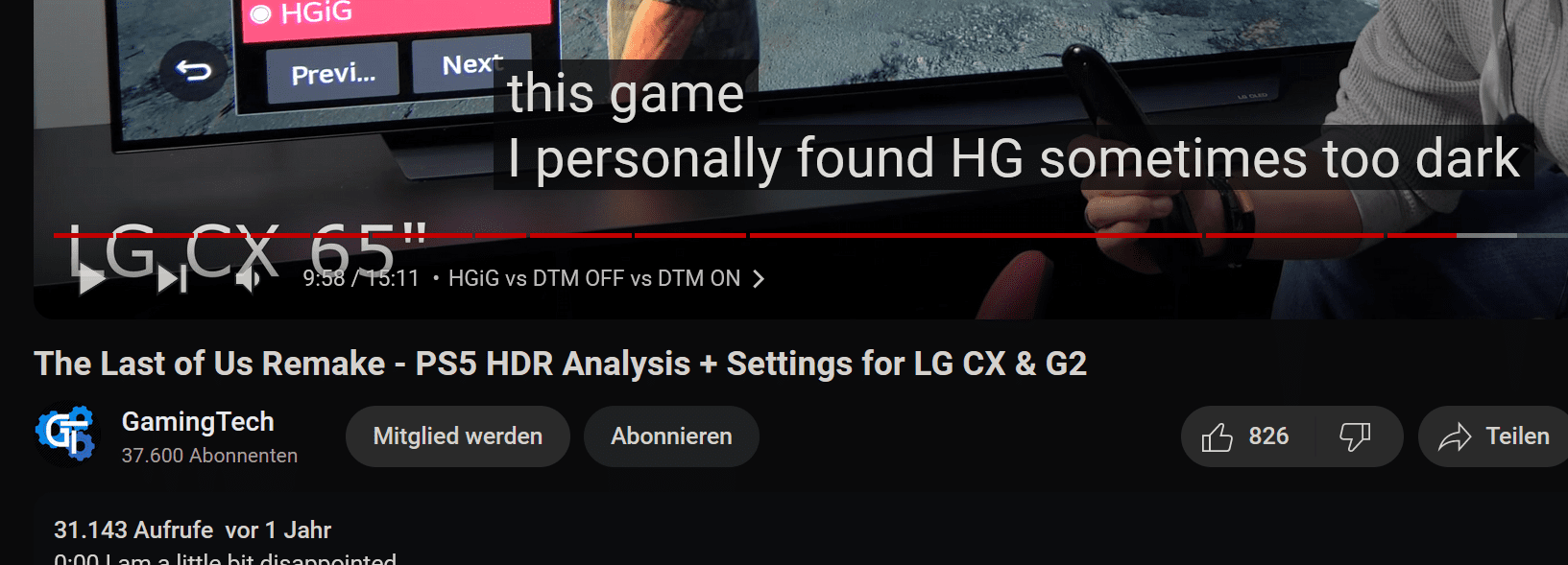

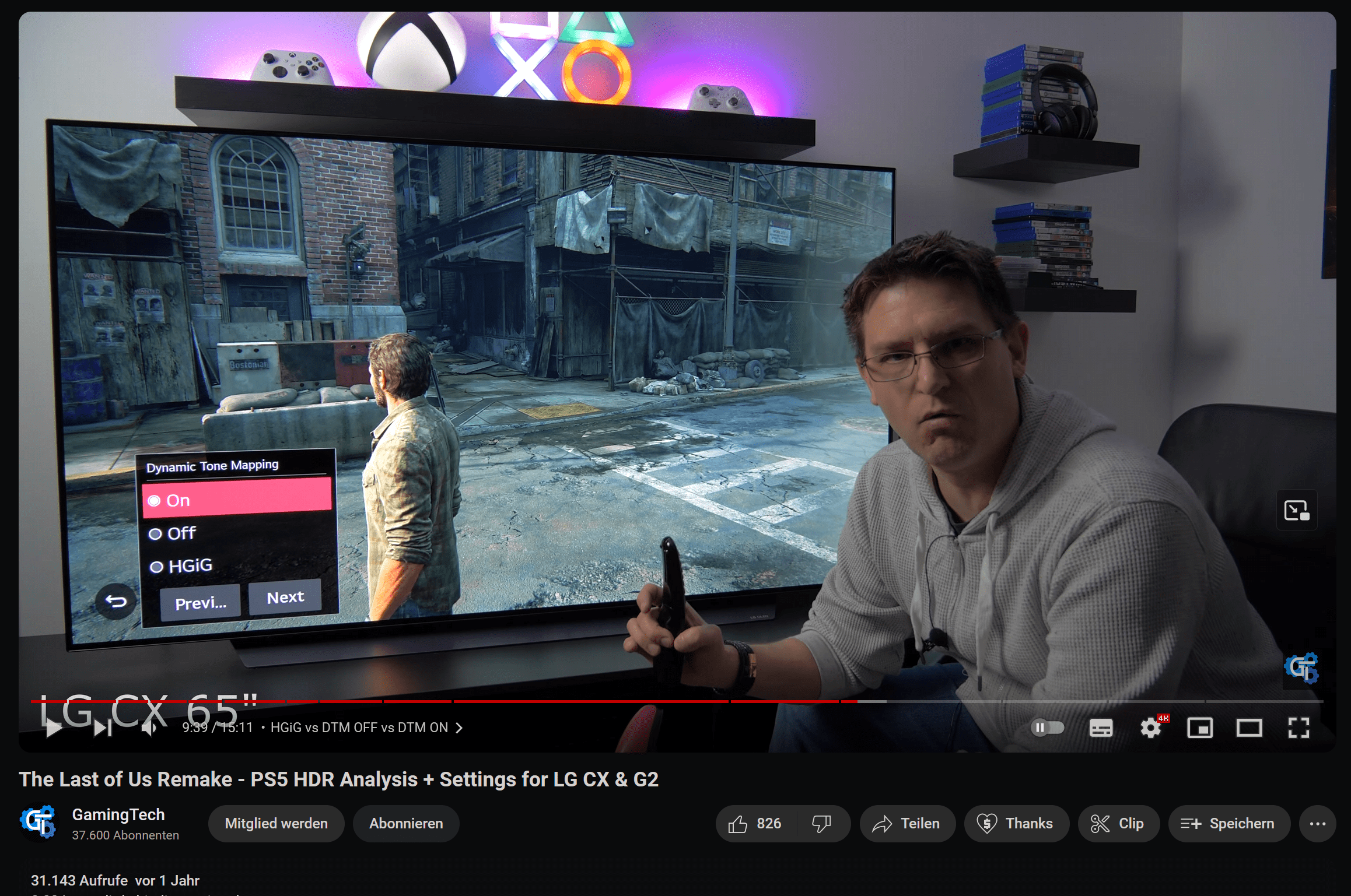

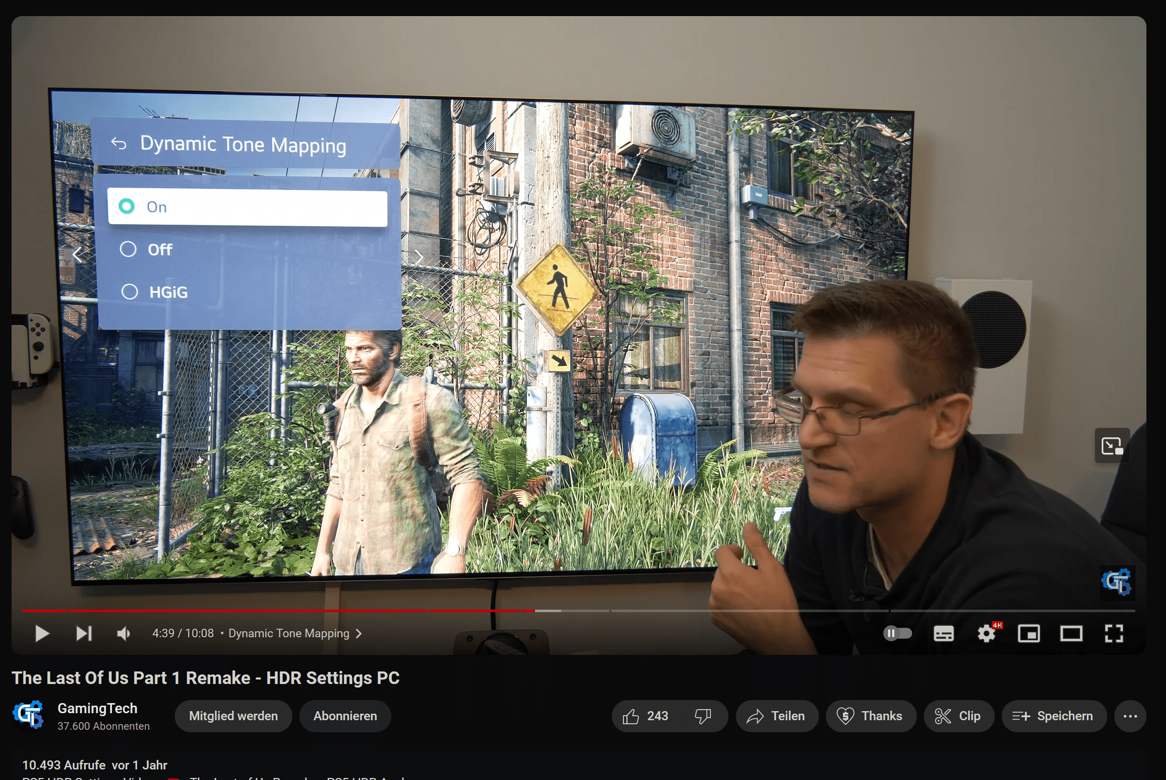

Warum nich Filmmaker + Dynamisches Tone Mapping ON ? Bringt ja auch schon mehr Helligkeit .... aber Vivid haut natürlich nochmal mehr raus
Ich aktiviere aber den contrast enhancer auf low. Das verschiebt die ST 2084 so, dass das Bild etwas heller wird. Es kickt hat einfach viel geiler
So mache ich es halt mit DTM .. ich schalte lieber DTM an statt HGIG zu nutzen da DTM halt mehr Gesamt Helligkeit pusht bei meinem LG CX .. dadurch wird die EOTF zwar etwas unakurater und es kommt zu
leichtem Highlight Clipping aber das Bild gefällt mir besser da es eben heller is als mit HGIG

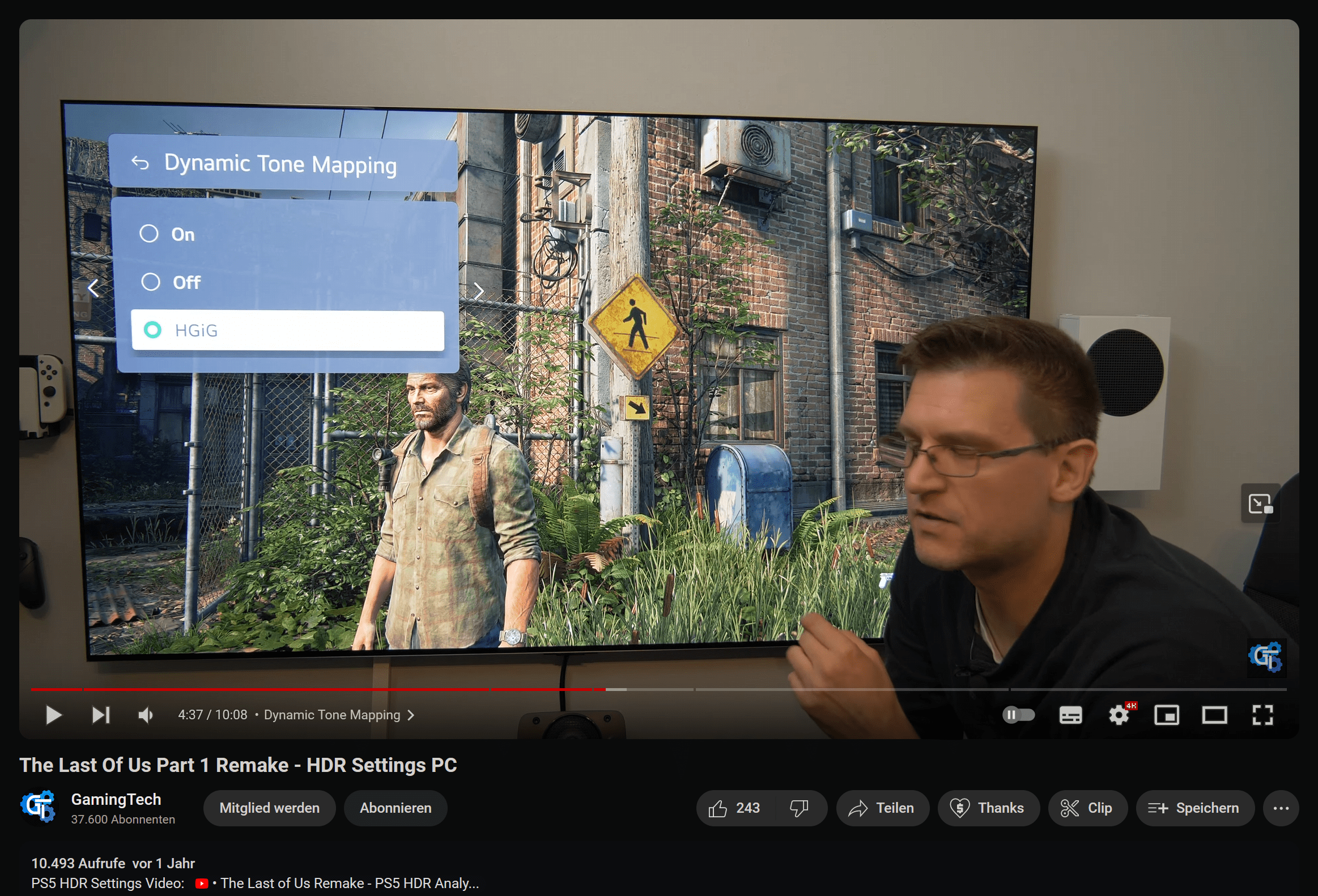

Es gibt aber auch eine Handvoll Games wo ich wiederrum HGIG bevorzuge zb bei Horizon Forbidden West aber zu 99,8 % der HDR Games nutz ich eher DTM ON
Und auch bei HDR Filmen und Serien nutze ich nur DTM ON
Denke wenn ich später mal ein OLED / QD-OLED hab der bei 2 - 100 % wesentlich heller is als mein CX werde ich wohl auf DTM On verzichten können da dann die Gesamt Helligkeit passt aber aktuell bei meinem CX
brauch ich DTM On um halt zumindest okayische Helligkeit rauszubekommen

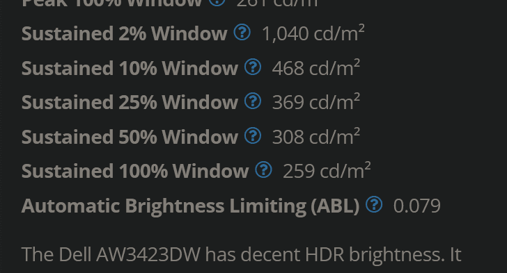

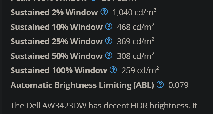

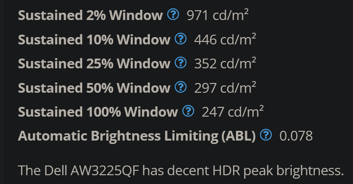

100% APL full sustained brightness und OLED? Das ist eher was für Mini-LED mit FALD, die können bei 100% über 1000 Nits hell werden. OLED kommt aktuell auf ca 250 bis 260 Nits

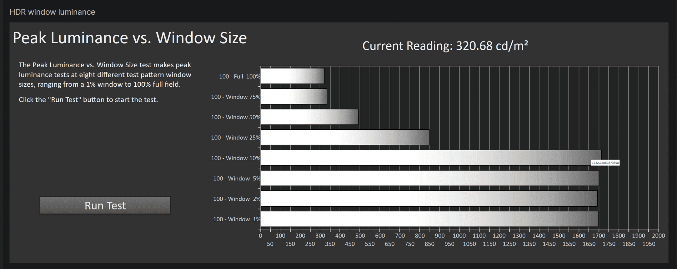

Also 1000 Nits bei 100 % müssen es nun nicht sein auch wenns cool wäre zufrieden währe ich erstmal mit folgendem :
2 - 10 % = 1000 Nits ( oder halt mehr )
25 % = 800 Nits
50 % = 600 Nits
100 % = 400 Nits

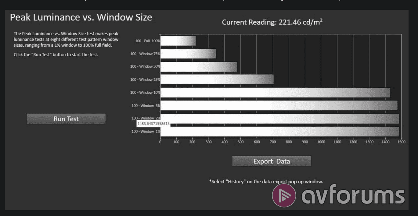

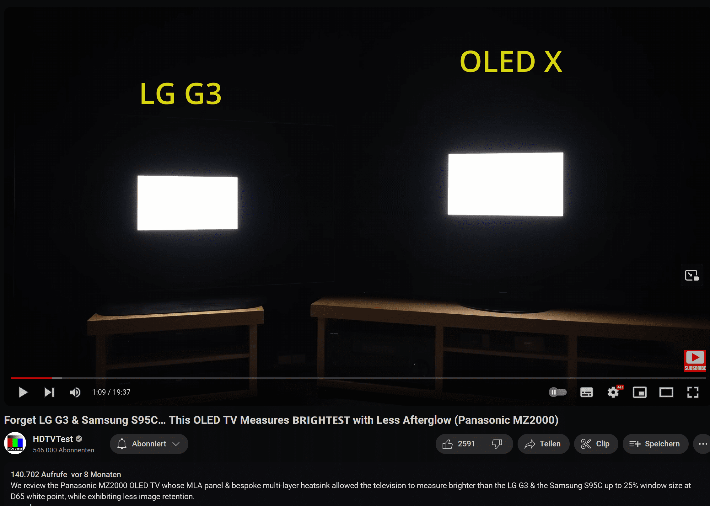

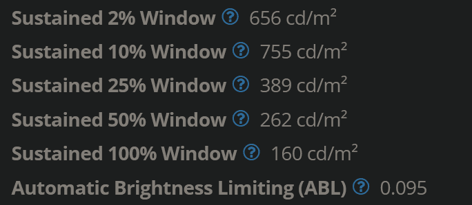

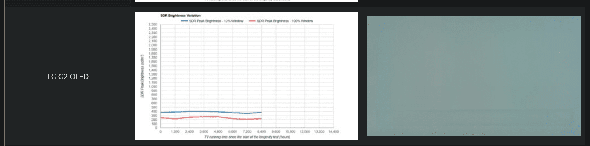

Mein Aktueller 2020er LG 48" CX :

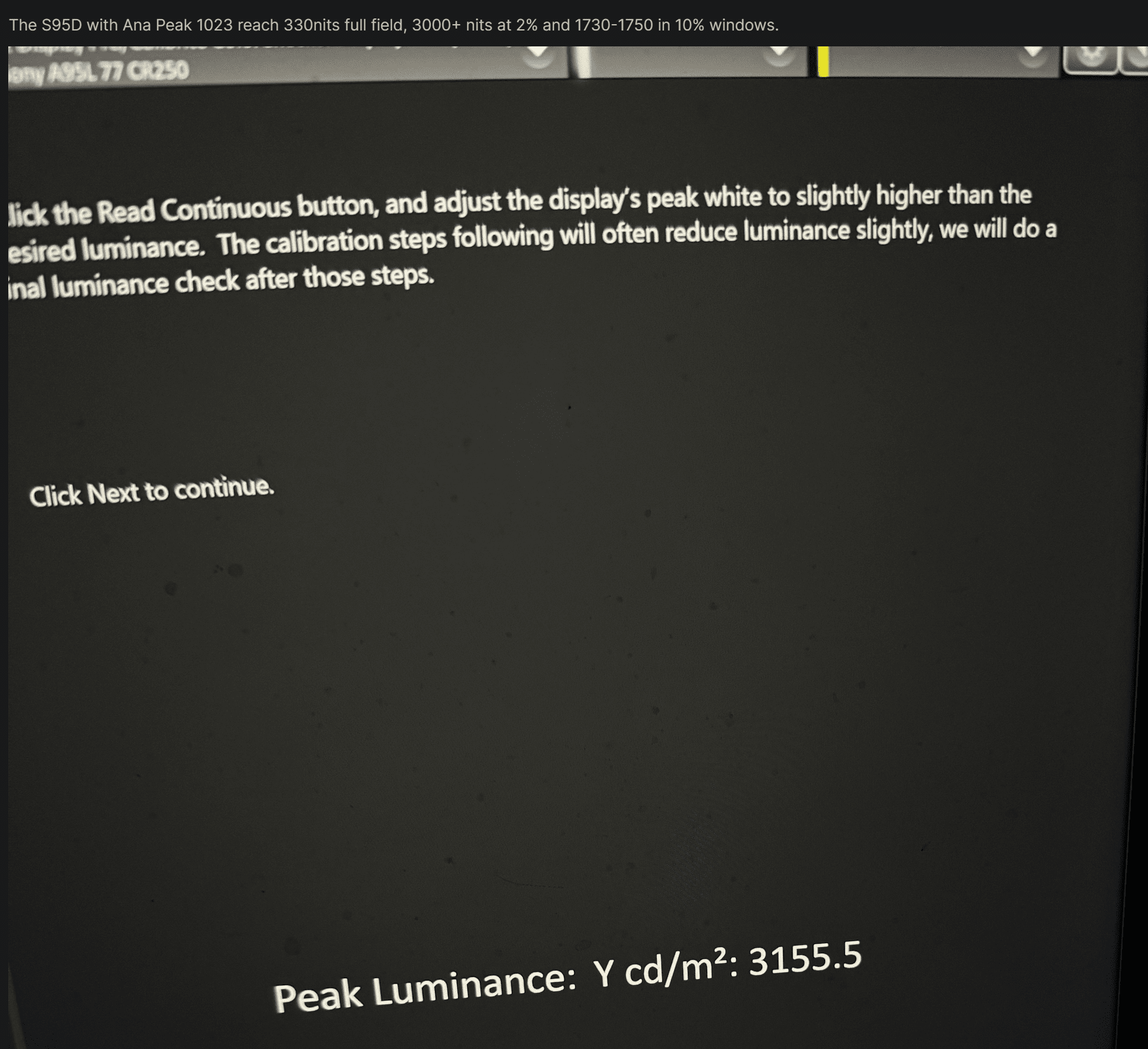

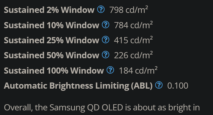

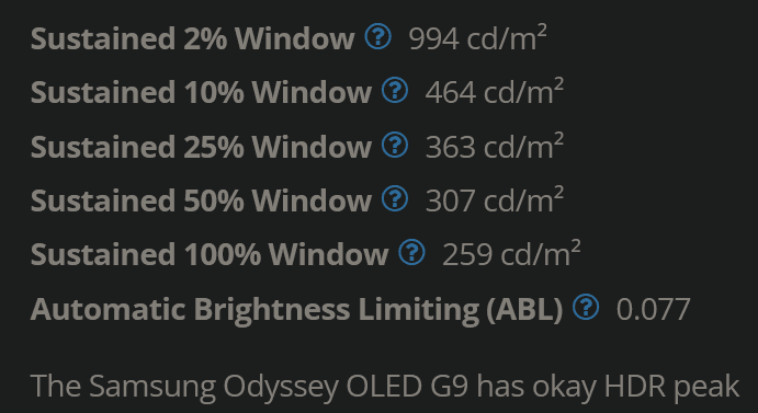

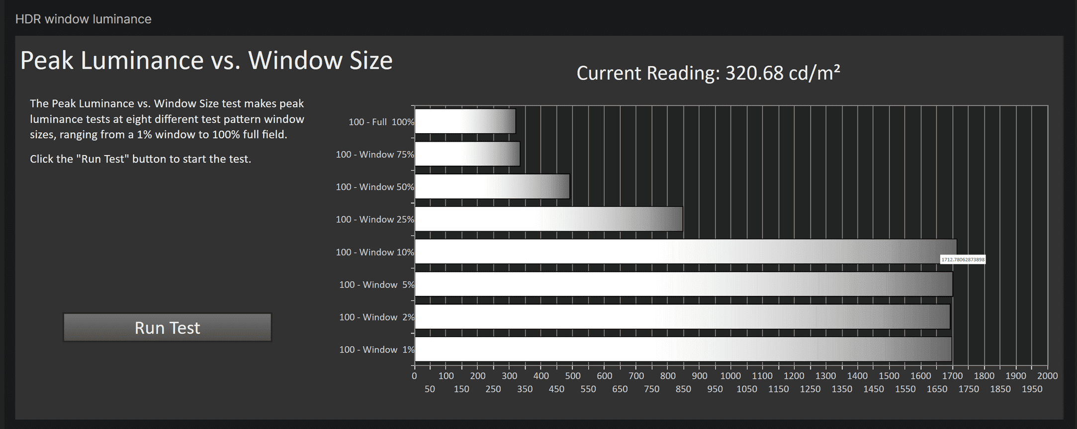

320 - 330 Nits bei 100 % beim neuen 2024er Samsung S95D Gen 3 QD-OLED : ( Filmmaker Mode von Classy gemessen ) ... ( mit der ANA Peak MOD sind sogar noch mehr Nits drinn im Peak 3.150 Nits )
LG gerät da nun 2024 ins Hintertreffen mit ihrem Flagschiff dem G4 OLED : ( Filmmaker Mode )
Vergleicht man das mit meinen Wunschwerten von oben sind wir so langsam dort wo ich hin möchte und das dann halt noch in einem OLED / QD-OLED im 40" 4K Bereich und ich bin erstmal zufrieden
für die nächsten Jahre .... vielleicht isses 2026 dann entlich soweit.

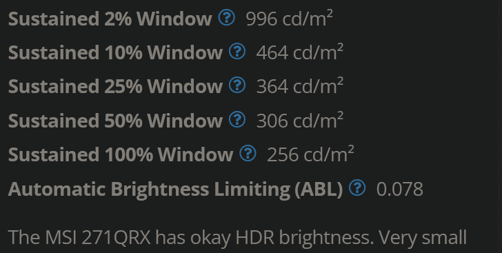

Verstehe, aber TV und Monitor ist das nicht das Gleiche.
Die Monitore kommen nicht auf > 280 Nits bei 100% APL
Sollte es eigentlich sein die Realität sieht aber leider anders aus besonders wenn man mal die QD-OLED Monitore mit den QD-OLED TVs vergleicht bzgl Helligkeit werden die QD-OLED Monitore massiv beschnitten
im vergleich zu den QD-OLED TVs und das schon seit der 2022er Gen 1 .. die 2024er Gen 3 Monitore sind noch genauso hell in allen % Window Bereichen wie die 2022er Gen 1 Monitore während die TVs immer heller werden von Gen zu Gen und trotzdem die Haltbarkeit verbessert wird. Und das ABL Dimmt bei den QD-OLED Monitore da schon bei 10 % auf den 400 Nit Bereich ab statt erst bei 25 % wie es eigentlich üblich is

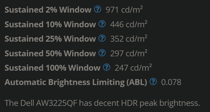

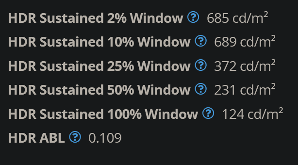

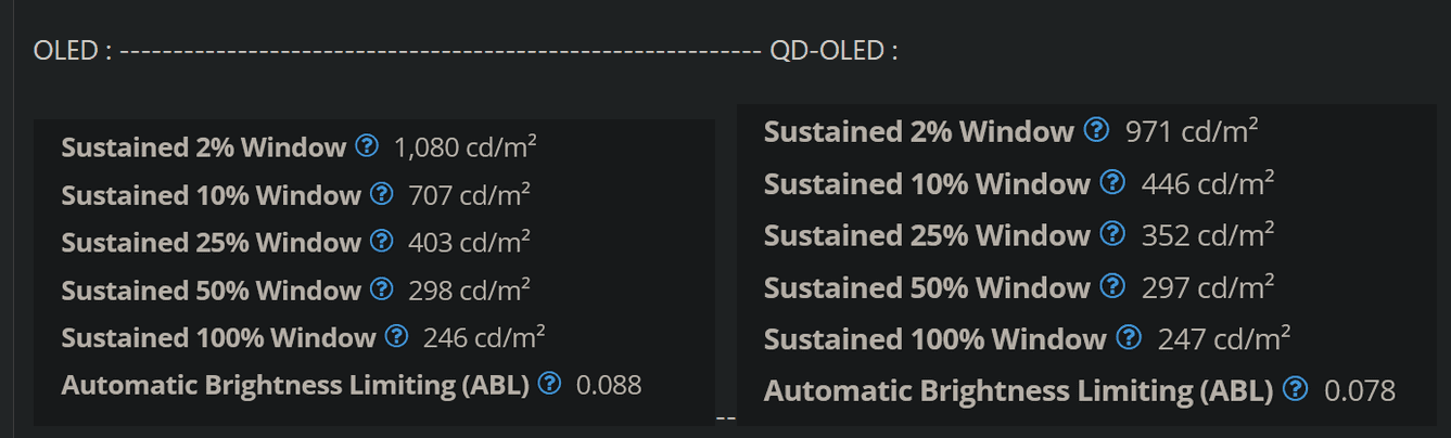

Monitor :
2022er Gen 1 : -------------------------------- 2024er Gen 3 :

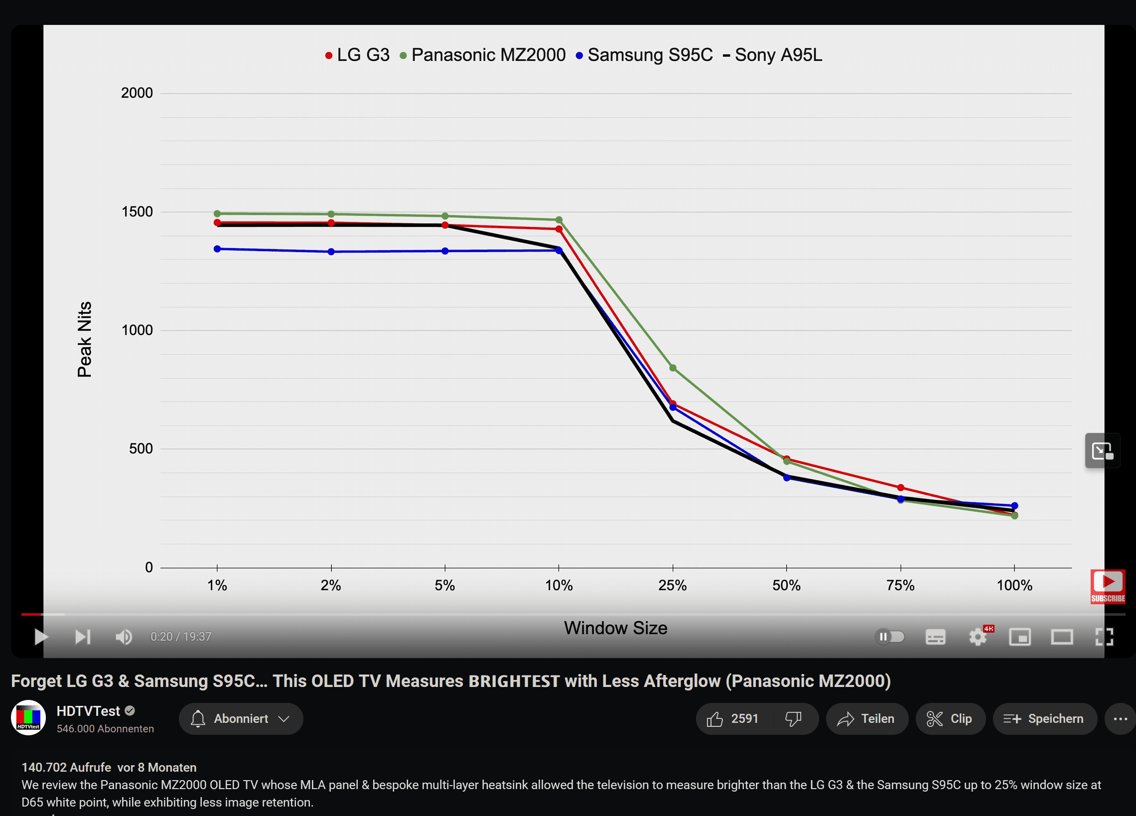

TV :
2022er Gen 1 : ( zu Release konnte der noch 1500 nits Peak ) -------- 2024er Gen 3 : ------------------------------------------------------------------------------------- ( mit der ANA Peak MOD is halt nochmals mehr drinn )
Dat is richtig ... aber OLED bzw QD-OLED Allgemein schafft das schon wie man in meinem vorherigen Post sehen konnte

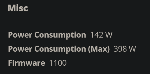

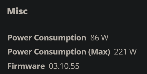

Da ist was dran, ich muss dem User da ein Stück weit Recht geben.
Ich denke, dass man die QD-OLED Monitore so in der Helligkeit beschneidet, ist der höheren "Pixeldichte" geschuldet.

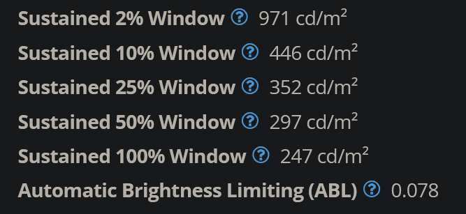

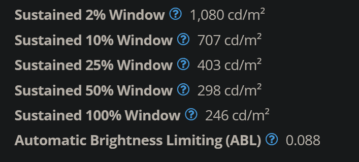

Nich wirklich .. siehe zb den 2023er 49" 32:9 5120 x 1440 QD-OLED mit ner PPI von 109 der so ziemlich gleich hell is wie alle anderen QD-OLED Monitore egal ob nun 27" , 32" , 34" oder 49" alle QD-OLED Monitore
sind gleich bei 2 - 100 % Window seit 2022 egal welche Gen oder welche Größe oder welche PPI oder welche Auflösung alle Werte ( 2 - 100 % ) sind da seit 2022 gleich .. die gehen da halt 100 % auf mehr Haltbarkeit
statt auf ein Mix zwischen mehr Helligkeit + mehr Haltbarkeit wie es eigentlich üblich is und alle QD-OLED Monitore dunkeln schon bei 10 % ab auf den 400 Nit Bereich statt wie üblich erst bei 25 %
2022er Gen 1 34" 21:9 : ------------------------- 2023er Gen 2 49" 32:9 : -------------------------2024er Gen 3 27" 16:9 : ------------------------------- 2024er Gen 3 32"16:9 :

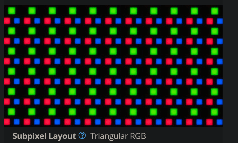

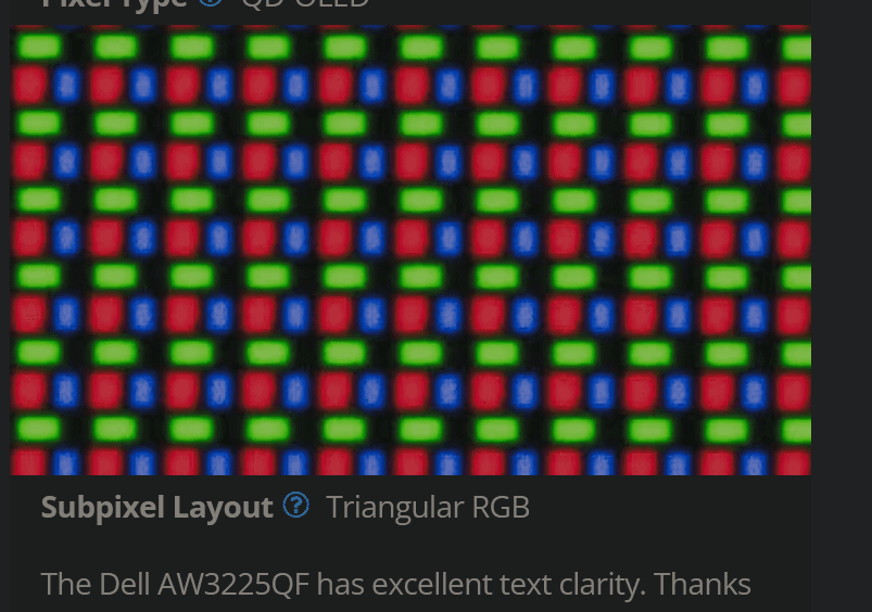

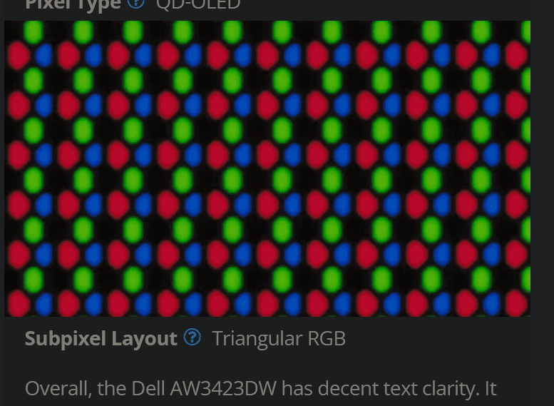

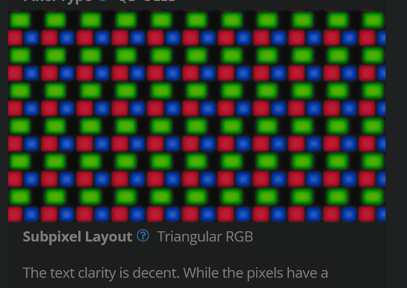

Die 2024er Gen 3 QD-OLED Monitore nutzen im übrigen die selbe Pixel Struktur wie der 2023er 49" Gen 2 Monitor die is also 2024 gleich zu 2023 geblieben .. ah wobei ne leichte änderung
gabs wohl doch
2024 32" : ------------------------------------------------------------ 2023 49" : ------------------------------------------------------------ 2022 34" :
Gen 2 QD-OLED TV Layout vom S95C : ----------------------- Gen 1 QD-OLED TV Layout vom S95B :

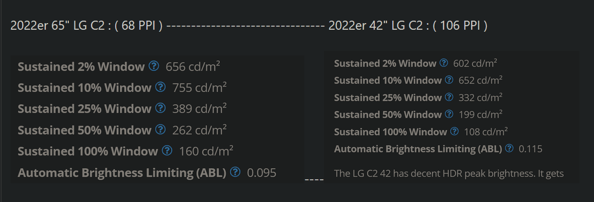

Es ist ja schon ein Unterschied ob man 32 Zoll oder 40 zoll hat in der Fläche.
jain .. selbst bei den TVs macht das nich so den großen Unterschied es gibt zwar einen aber der is nich sonderlich groß hatte dazu schon öfters mal im LG Thread was geschrieben und gezeigt
auh bleibt der 10 % Wert dort relativ ähnlich zum 2 % Wert wie halt üblich

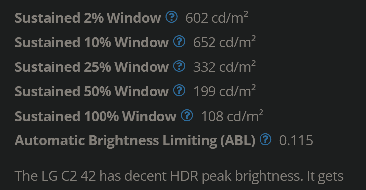

2022er 65" LG C2 : ( 68 PPI ) -------------------------------- 2022er 42" LG C2 : ( 106 PPI )

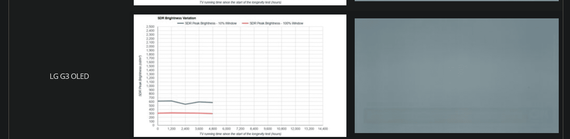

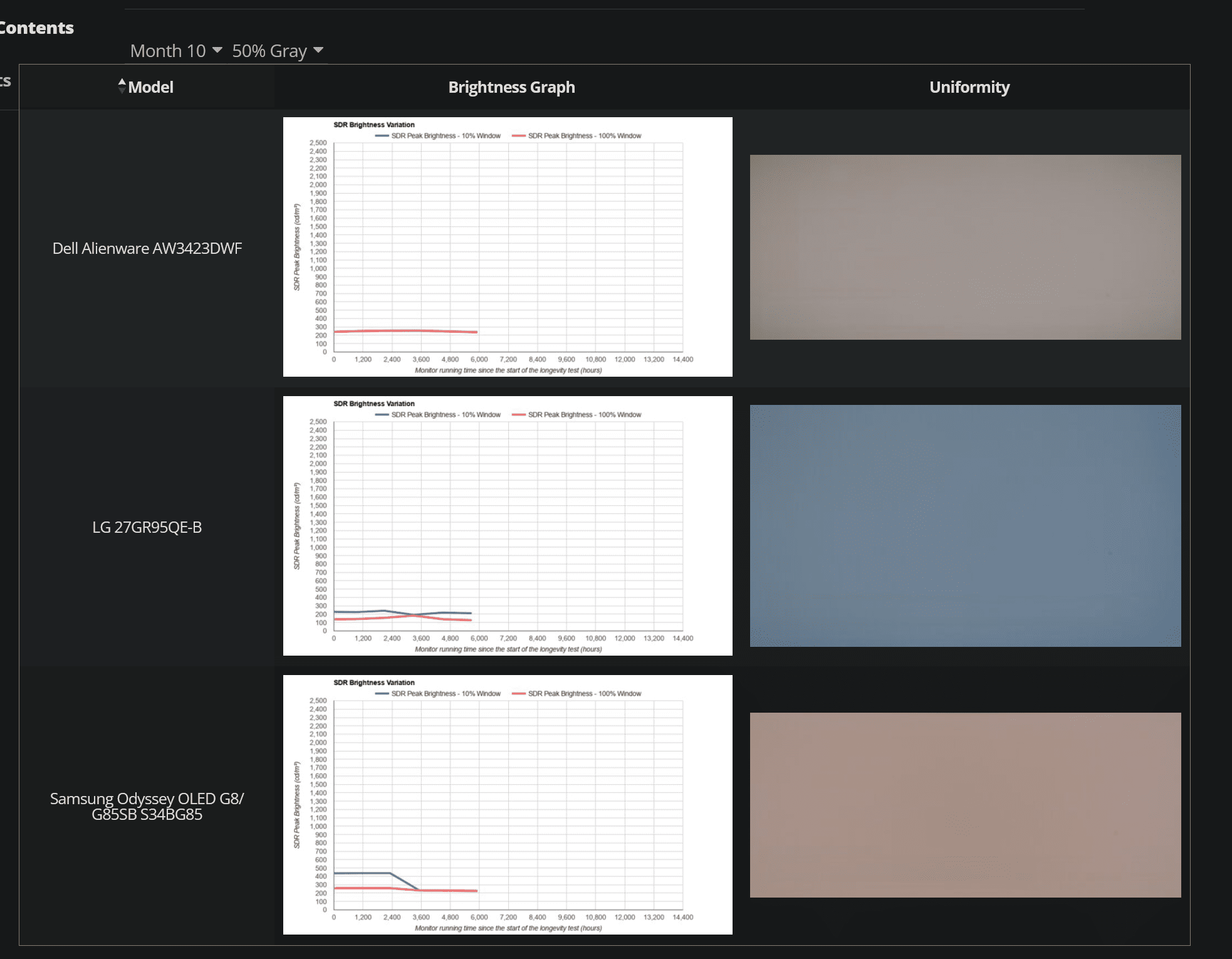

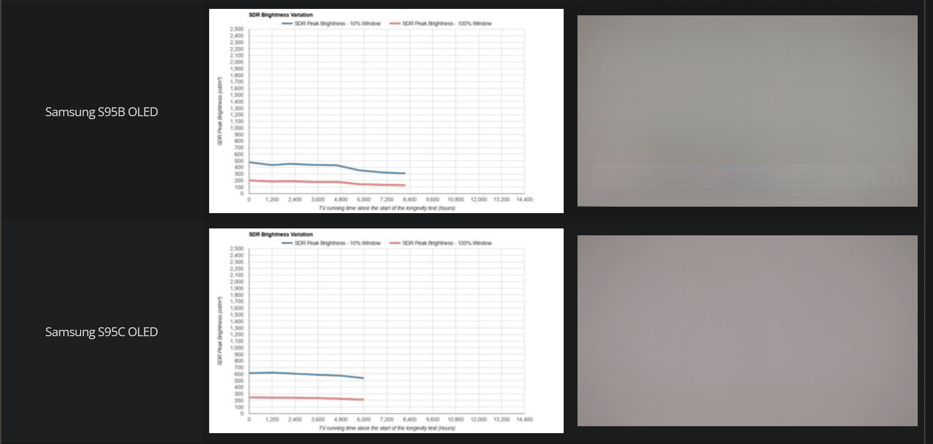

Jepp ... schiss vor dem PC Bereich ( viel statisches ) daher agressiveres ABL verhalten sowie Helligkeitsstagnierung und nur Haltbarkeitsverbesserungen im QD-OLED Monitor Bereich

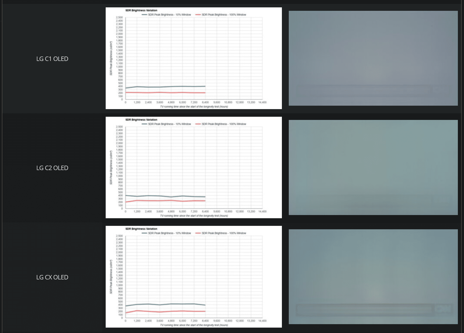

wobei selbst die 2022er Gen 1 QD-OLEDs schon ganz gut abschneiden beim RTINGs Burn In Test daher wundert es mich sehr das sie die QD-OLED Monitore weiterhin so beschneiden

Die QD-OLED Monitore nutzen ja schon ein Heatsink Layer aus Graphen ... viele haben sogar 1 oder gar 2 Aktive Lüfter verbaut geändert hat aber auch das alles nix wie man in meinem letzten Post sehen konnte
OLED Monitore sind ausserdem genauso dick wie die QD-OLEDs liefern aber dennoch bessere Werte als die QD-OLED Monitore
OLED : ------------------------------------------------------------ QD-OLED :

HDR Gaming 100% APL geht mit 250 Nits
Ach bei 100 % meintest du ... ja ok ... gehen tut das schon .. für mich is der 100 % Wert im grunde eh egal da man ja kein Game zockt oder Film oder Serie schaut wo man nur ein Weisses Vollbild hat
beim Gaming und beim Film is man meisst im Bereich zwischen 2 - 50 % Unterwegs .. bei ner Schnee Map vielleicht auch mal im Bereich 75 % Window aber wann hat man halt mal 100 % Weiss ??
Daher interessiert mich nun 100 % Weiss eh nich sonderlich sondern eher 2 - 50 % und teils halt noch 75 %
Die OLEDs haben halt noch einen weißen Subpixel. Der macht zwar heller, aber wäscht dafür die Farben mehr aus. Zumindest mal so meine Vermutung zum Unterschied.
Auf den beiden Bildern sehen wir ganz gut, wie Dick die Monitore sind. Die Lüfter kühlen nur die Leistungselektronik und nicht das Panel
Wie FritzHunter schon sagte: "Höhere PPI = gleich höhere Wärmestromdichte"
Kann mir kaum vorstellen, dass die dünne Graphen Schicht schon das Optimum darstellt.

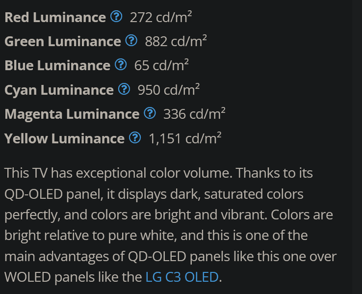

QD-OLED hat kein weißes Subpixel, das hat nur WOLED (steht ja schon im Namen).
Subpixel QD = Quantum Dots (Rot, Grün, Blau) „dreieckig“ angeordnet.
Und die eigentlichen Pixel sind auch blau.

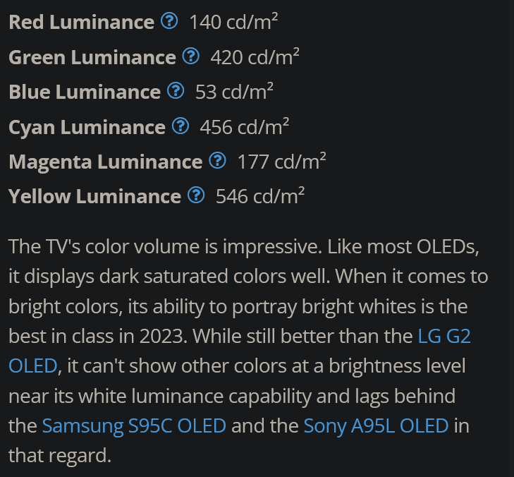

QD-OLED kann Farben deutlich heller darstellen, z.B. gelb und rot. WOLED verliert hier an vibrance, Volumen etc, weil das zusätzliche weiße Pixel zwar mehr weiß Helligkeit bringt bei weniger Stromverbrauch, aber wenn man rot mit weiß mischt, dann passiert was?
Das habe ich bei mir im Artikel zum PG34WCDM mit beschrieben und auch einen Bildvergleich!
Das sieht man auch sehr gut bzgl. der Spektralen Lichtverteilung!
Siehe mein Vergleich 65" gegen 42" da gibts kaum unterschiede

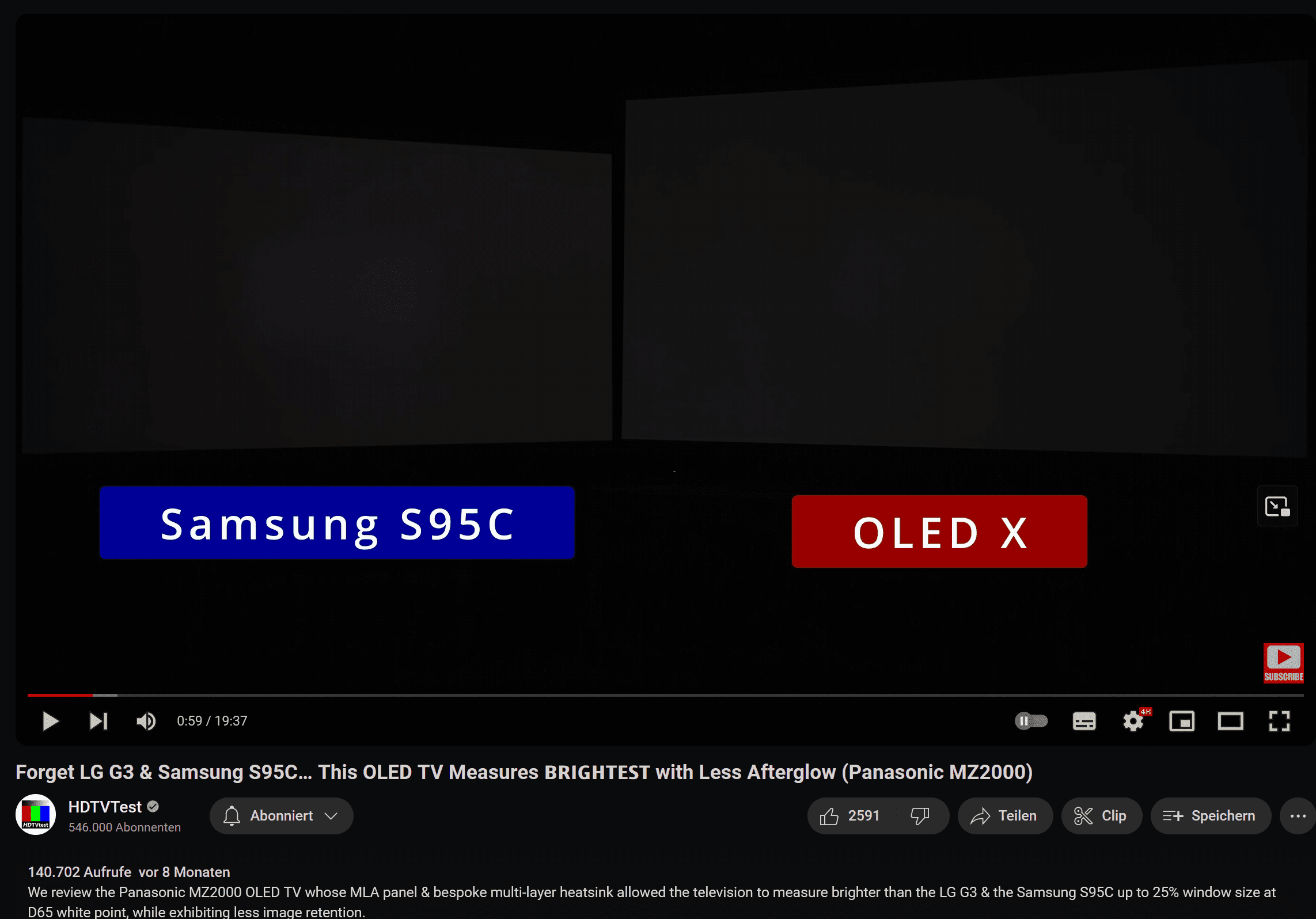

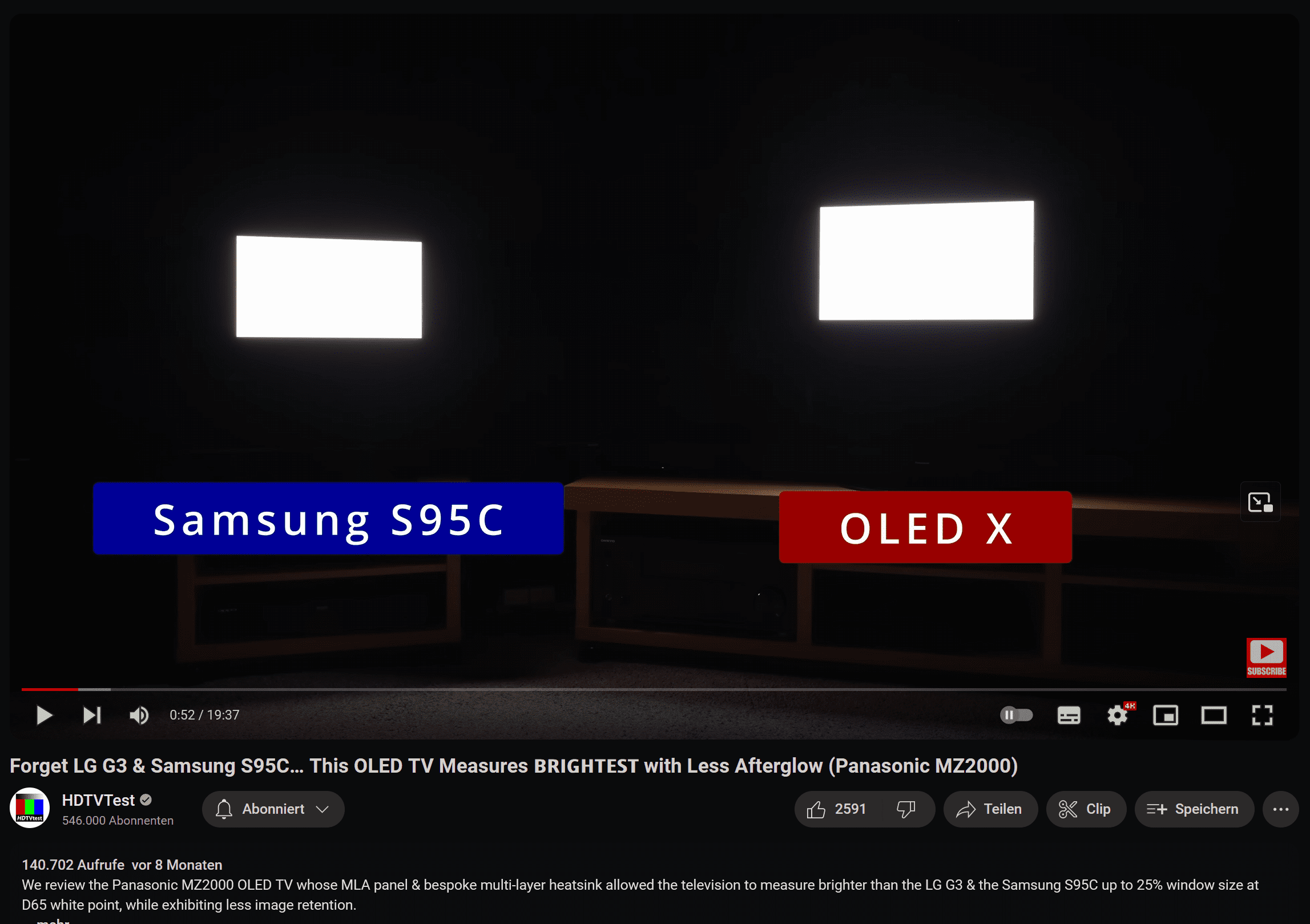

siehe auch zb den Panasonic MZ2000 mit 3 Heatsink Layern gegen den G3 mit 1 Heatsink Layer und das halt jeweils ohne Aktive Lüfter

Das is schon richtig erklärt aber dennoch nicht warum seit 2022 bei 10 % auf 400 Nits abgedimmt wird bei den QD-OLED Monitoren und warum Gen 1 - 3 gleich hell sind egal welche Größe
was halt daran liegt das Samsung weiterhin schiss inner Bux vor dem PC Bereich hat obwohl selbst schon die Gen 1 ganz gut performte wenn man sich den RTINGS Burn In Test anschaut

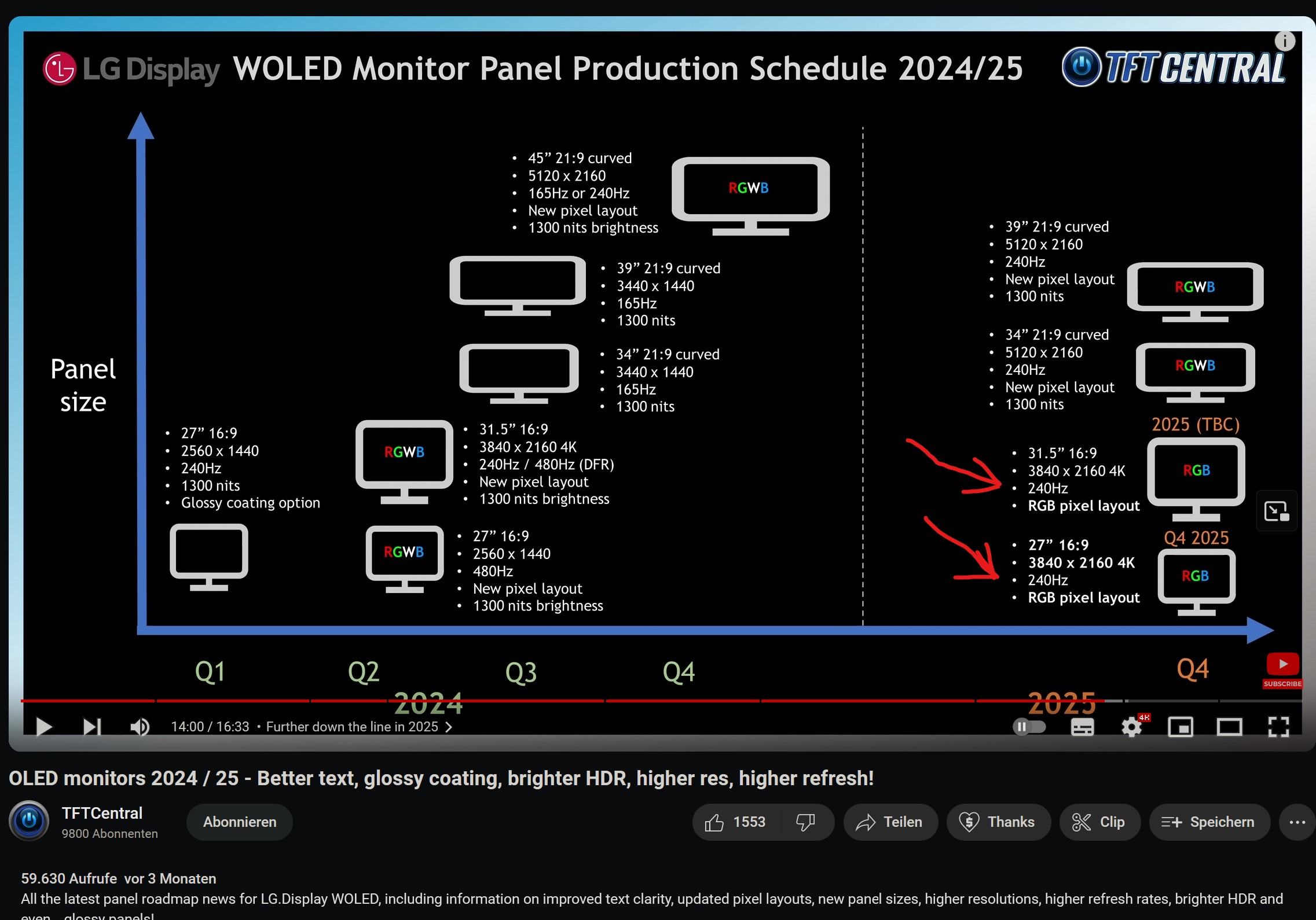

Im Übrigen wird LG zukünftig wohl auch richtung RGB gehen also weg von WRGB .. 2025 sollen erste OLED Monitore mit dem RGB Layout kommen
Da gab es ja 2022 schon erste Gerüchte zu :
Und auf der OLED Monitor Roadmap sind ja auch schon erste Geräte zu sehen die dann 2025 kommen :
Ich denke das LG diesen Schritt weg von WRGB und hin zu RGB auch im OLED TV Bereich gehen muss um bzgl Farbhelligkeit mit Samsungs QD-OLED mithalten zu können da hängt LG schon stark hinterher

Und seit 2024 hängt LG nun ja auch bei der Weiss Helligkeit hinterher ( TV Bereich ) .. die nächsten Jahre werden zumindest im TV Bereich in dem ich mich aufhalte spannend
Darum könnte Samsung auch stärker von PhosPhor Blue profitieren als LG .. allerdings siehts für PhoBlue grad nich rosig aus das scheint auch 2025 nix zu werden

Zum Thema QD-OLED und die „niedrigen“ Helligkeiten bei großen APLs. Ein weiteres Thema ist hier der Stromverbrauch.
In der EU gelten ja leider diese irrwitzigen Richtlinien. Siehe Verbrauchsklassen A-G oder so ähnlich.
Samsung verbraucht bei um die 120 Watt bei 100% Window (D65). LG braucht da „nur“ 80 Watt.
Nächstes Thema burn in… da ist - mMn - QD-OLED empfindlicher. Wird sich noch Zeigen Tim (Monitors Unboxed) lässt da gerade ein Versuch laufen (MSI 32“ QD-OLED siehe YouTube), ich lasse meine Samsung Odyssee OLED G8 mal laufen, aber mit den üblichen Schutzmaßnahmen (Bildschirmschoner, Darkmode, Clear desktop usw.) Rtings ist auch an dem Thema dran. Die TVs zeigen hier schon erste Ergebnisse.
nunja scheinbar braucht dann ein QD-OLED Monitor nur bei 10 % mehr Strom als OLED weil der Rest ja dannn wieder ähnlich is 😜
Ich bleib dabei .. Samsung hat einfach weiterhin Schiss vorm PC Bereich und drosselt daher schon bei 10 % obwohl selbst die 2022er Gen 1 schon gut ablieferte
Möglich das dies ein gewissen einfluss haben mag aber dann wohl auch wieder nur bei 10 % Window 😜
Bei den TVs verbraucht QD-OLED ja auch mehr :
Die sind besser als mein 2020er CX den ich seit Juni 2020 als PC Monitor nutzen und der nun fast die 12.000 Betriebsstunden erreicht hat und wo weiterhin alles ok is
Dazu sagte ich ja schon mehrmals Heute was .. jepp RTINGS is da drann ... da is selbst der DWF ( 2022er Gen 1 QD-OLED ) scho gut . der RTINGS Burn In Test läuft von November 2022 - November 2024
QD-OLED TV : ( 2022er S95B Gen 1 und 2023er S95C Gen 2 ) ----------------------------------------------- OLED TV : ( CX von 2020 , C1 von 2021 und C2 von 2022 , G2 von 2022 , G3 vonn 2023 )
Wie gesagt ich hab ein 2020er LG 48" CX und bei dem is nach nun knapp 12.000 Betriebsstunden und fast 4 Jahren nutzung weiterhin alles super
und vergleich den mal beim RTINGS Test mit nem 2022er S95B oder 2023er S95C sowie dem DWF und dem G8 ... QD-OLED geht da schon klar selbst bei der 2022er Gen 1.
Vergleich auch mal den 2023er S95C mit dem 2023er LG G3 und achte dabei auch auf die Betriebs Stunden
Würde also nich grad sagen das QD-OLED da Burn In anfälliger is als OLED .... ausserdem sitzt der beste Burn In Schutz weiterhin vor dem Gerät und das wird sich auch nie ändern
