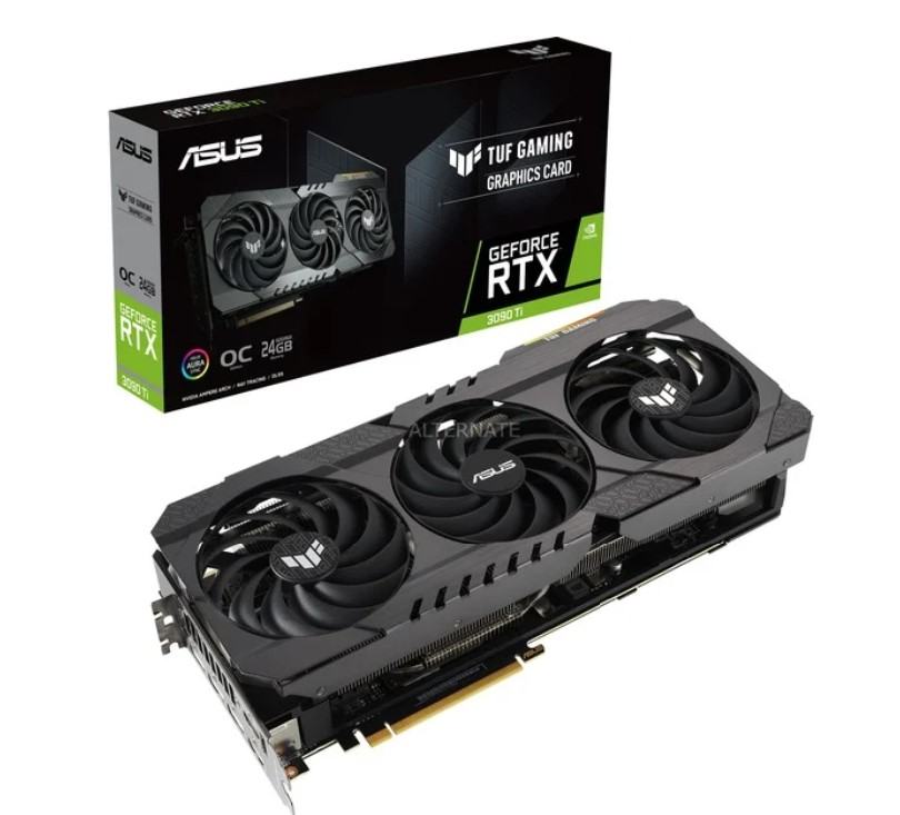

Hey Leute,
weiß jemand ob es einen Wasserblock zu der beschriebenen GraKa gibt oder ist der Wasserblock einer ASUS RTX 3090 ohne "Ti" kompatibel ist? Oder muss man noch warten, bis ein spezifischer Wasserblock auf den Markt kommt, wie z.B. bei EKWB angekündigt? Ich möchte einfach asap die GraKa auf WaKü umbauen. Gibt es da jetzt schon Möglichkeiten?
Würde mich über eine Antwort freuen. :) Dankeschön.

Die PCBs sind unterschiedlich, der normale 3090 Block wird also nicht passen.
Das PCB der 3090Ti Strix und TUF ist allerdings fast identisch (die TUF hat nur etwas weniger Komponenten) ein 3090TI Strix Kühler sollte also auch auf die TUF passen.
