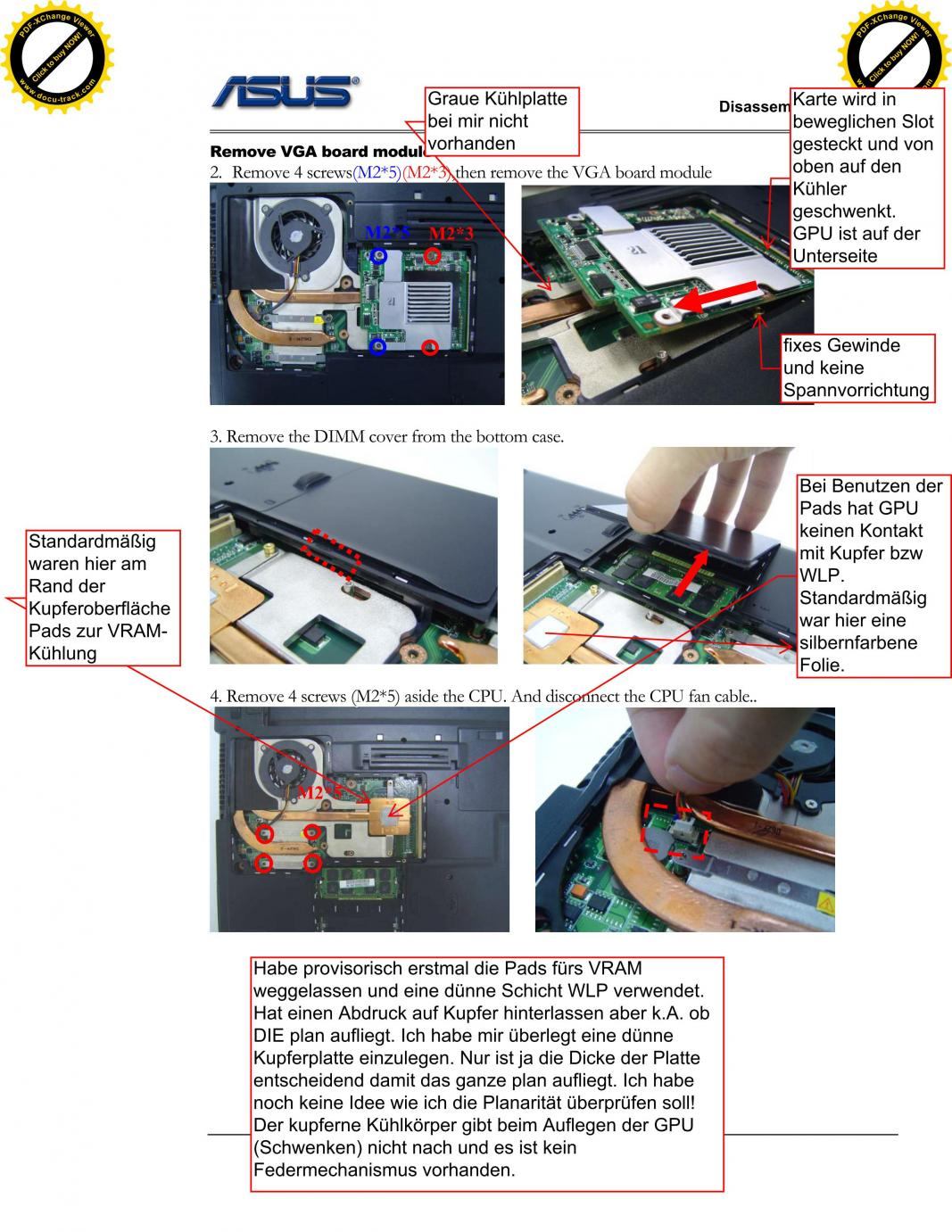

ich bin seit fast 5 Jahren treuer V1S'ler und habe jetzt meine erste dicke Macke gehabt.
Vorgeschichte:
Notebook startet (LED,HDD gehen an), Bildschirm bleibt schwarz und nichts rührt sich. Nach Recherche im Internet war der Verdacht auf entweder Northbridge- oder Grafikchipdefekt. Ich habe dann den Grafikchip gegen ein gewisses Entgeld reballen lassen (= mit frischem Lötzinn neuverlöten). Notebook ging wieder! Aber!...Gleich nach dem Boot ging der ohnehin nicht gerade zurückhaltende Lüfter in den Jetmodus, habe diese Lüfterstufe noch nie vorher gehört. Schnell nach CPU/GPU Temperaturen geschaut: 70°C / 75°C mit Tendenz steigend. Keine 30s später ging das Notebook von alleine aus. Ich brauchte das Notebook recht dringend und hatte keine Lust es wieder einzuschicken und machte mich selbst ans Werk die Kühleinheit zu überprüfen. Und jetzt kommts:Zwischen CPU und dem Kühlkörper war ÜBERHAUPT keine Wärmeleitpaste:fire::fire::fire:! Desweiteren war die GPU mit dem Kühler über ein billiges blaues selbstklebendes Wärmeleitpad verbunden genause wie der VRAM, also auch nichts gescheites! Ich konnts erst garnicht glauben. WTF???:wall::wall::wall:
Frage/Problem:
Kontakt CPU/Kühler: So wie ich das sehe, verfügt der Kühler über die vier Schrauben mit dem Garantiesiegel eine Spannvorrichtung, sodass der DIE direkten und planen Kontakt mit dem Kühler hat.Korrekt? Dort habe ich also nur eine dünne Schicht Wärmeleitpaste aufgetragen.
Kontakt Northbridge/Kühler: Auf der Unterseite des Kühlers waren wenige undefinierte Reste eines Pads oder einer Paste. Habe dort Wärmeleitpaste aufgetragen und den Kühler probeweise montiert. Es blieb ein deutlicher Abdruck am Kühler. Also habe ich es bei Wärmeleitpaste belassen.
Kontakt GPU,VRAM/Kühler: Die Grafikkarte wird ja von Oben auf den Kühler geschwenkt. Wenn ich nun die Wärmeleitpads auf dem VRAM lasse (sind ja standardmäßig drauf) und eine dünne Schicht WLP auf die GPU auftrage bekomme ich keinen Kontakt mit dem Kühler. Habe vorerst die Pads weggelassen und eine etwas dickere Schicht aufgetragen und somit Kontakt erreicht. Das ist mir aber nicht so ganz geheuer. Habt ihr Erfahrung mit dem Kühlen der GPU? Abstand zwischen GPU und Kühler mit Pads auf VRAM wie groß und wie am besten überbrücken?
Habe als Überbrückung an eine Kupferplatte mit beidseitig WLP gedacht so wie etwa hier angeboten.
Doch wie stark sollte die Platte sein? Wenn sie zu dick ist liegt die DIE aufgrund des Schwenkmechanismus doch nicht plan auf?
Meine jetzigen Temperaturen mit der provisorischen Kühlung sind im Idle und nicht anspruchsvollen Arbeiten: CPU 54-60°C, GPU 55-65 °C. Bei einem HD Film erreichte die GPU schnell mal 76 °C. Ans Zocken denke ich erst garnicht bei dem Zustand. Wie schauts bei euch mit Temperaturen aus??
Wer hat Vorschläge und Erfahrungen bei sowas? Habe bisher nur CPUs gekühlt...
Danke an alle die sich mit dem langen Post beschäftigt haben. Ich würde mich über die Erfahrungen und Antworten der "alten Hasen" freuen.

Uploaded with ImageShack.us

bei dir fehlt die graue platte? - ächz...
