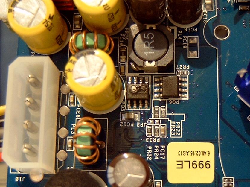

AAAH ! Mir ist das auch gerade passiert !!
ICH HASSE ES ! bei mir ist es der gleiche Spannungsregler
Rückgabe nicht möglich bei mir da gebraucht.
Du hast doch gesagt du hast den Spannungswandler schon gefunden irgendwo, kannst du mir sagen wos den gibt ? und vielleicht können wir ja so ne art sammelbestellung machen, falls noch wer einen braucht

@Indyhack
Wat ? Wer bist Du denn ??? Willkommen im Club der "Abgebrannten" ! :fire:
Habe mal im Internet geschaut (weil einer der beiden 8 beinigen SMD´s war ja ganz,daher ablesbar)
9926M hiess der Käfer glaube ich...
Die Adresse ist aus einem Elektronikshop in China,oder war´s Taiwan ? ;-) E-Mails leider nur in English ! Musst dann nochmal anfragen wieviel Du haben willst und was sie kosten + shipping etc. Hier die Adresse der Verkäufer´s ! Ist ein sehr netter...
martin2012@citiz.net
Warte noch ab, bis sich Alternate bei mir meldet...habe sogar schon ASUS ´ne Mail geschrieben...bisher ohne Antwort
Oh´ Gott wenn ich die Bilder sehe...mein Beileid ! Wie ist denn das bei Dir passiert ???
