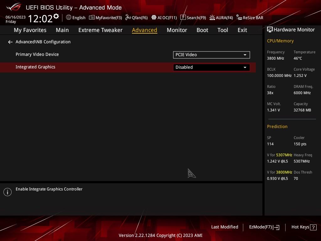

Hat jemand ein Asus X670 und weiß wo da die depperte Option ist um die iGPU zu deaktivieren? Habe das Bios der X670 ProArt mittlerweile 10mal durchforstet und nirgendwo finde ich eine Option die auch nur annährend nach iGPU deaktivieren klingt.
Die iGPU wird automatisch deaktiviert wenn sie nicht genutzt wird.
Musste ich bei einen Steel Legend X670E und bei einen B650 Tomahawk deaktivieren. (BIOS Default=An)
Beim Tomahawk Rechner gab es sogar Probleme mit der MSI 6800 Trio Z, Treiber Timeouts.... Bei einen Frischen Windows 10 (5 Treiber getestet) Wenn die iGPU aktiv ist. Sobald diese deaktiviert ist. Ging alles!

Ich möchte die iGPU im BIOS deaktivieren bzw. einstellen, dass die iGPU keinerlei Aufgabe mehr wahrnimmt (was eben möglich ist - ?), da mir in der Nvidia Systemsteuerung der Bereich "Anzeige" fehlt, wo bspw. G-Sync aktiviert werden kann. Habe da nur die 3D - Einstellungen.
Laut Webrecherche liegt das in aller Regel an einem Konflikt zwischen iGPU der CPU und der Grafikkarte (?).
Im Gerätemanager Windows 11 werden AMD iGPU und RTX 4080 angezeigt.
Ich habe gemäß @philips Screenshot die Integrated Graphics im BIOS auf disabled gesetzt. Dann hatte ich aber gar kein Bild mehr, null, auch keine Bootsequenz zu sehen. PC bootet aber gem. LED Signale Motherboard normal. Hab das BIOS nochmal geflasht, jetzt wieder Bild.
Habt ihr bitte einen Tipp für mich, was ich da noch alles einstellen muss? Um die iGPU los zu werden, und immer ein Bild über die Graka zu haben?
Bzw. ggf. eine andere Bewertung und Lösung zu dem Thema = nicht alle Optionen in der Nvidia Systemsteuerung, Bereich Anzeige fehlt?
Danke euch vorab!
LG
LG
Die Frage klingt vielleicht blöd, aber der Monitor ist schon an der 4080 angeschlossen und nicht am Mainboard oder? Gerade, dass z.B: der GSync Bereich etc. im Nvidia Treibermenü fehlt ist verdächtig
Ansonsten gibt es irgendwo auch ein Setting welche Display Device bevorzugt genutzt werden soll, glaub ich, z.B: PCIe.
Dürfte irgendwo bei "Advanced\NB Configuration" "Primary Video Device" sein.

@hwk Vielen Dank, alter Falter. Meine Kids waren am PC, ich hätte das in 20 Jahren nicht gerafft.
Tatsächlich am Motherboard angeschlossen.
Die Rubrik Anzeige ist da, auch ohne die iGPU zu deaktivieren.

Ich hab die iGPU deaktiviert, aber sollte auch aktiviert in der Regel keine Probleme machen, wenn du sie aber sowieso nicht benötigst, kannst du sie auch deaktiviert lassen.
Falls die Grafikkarte irgendwann mal stirbt und du Bild über die iGPU brauchst musst du ja nur einen CMOS Reset machen und du hast Bild :)
