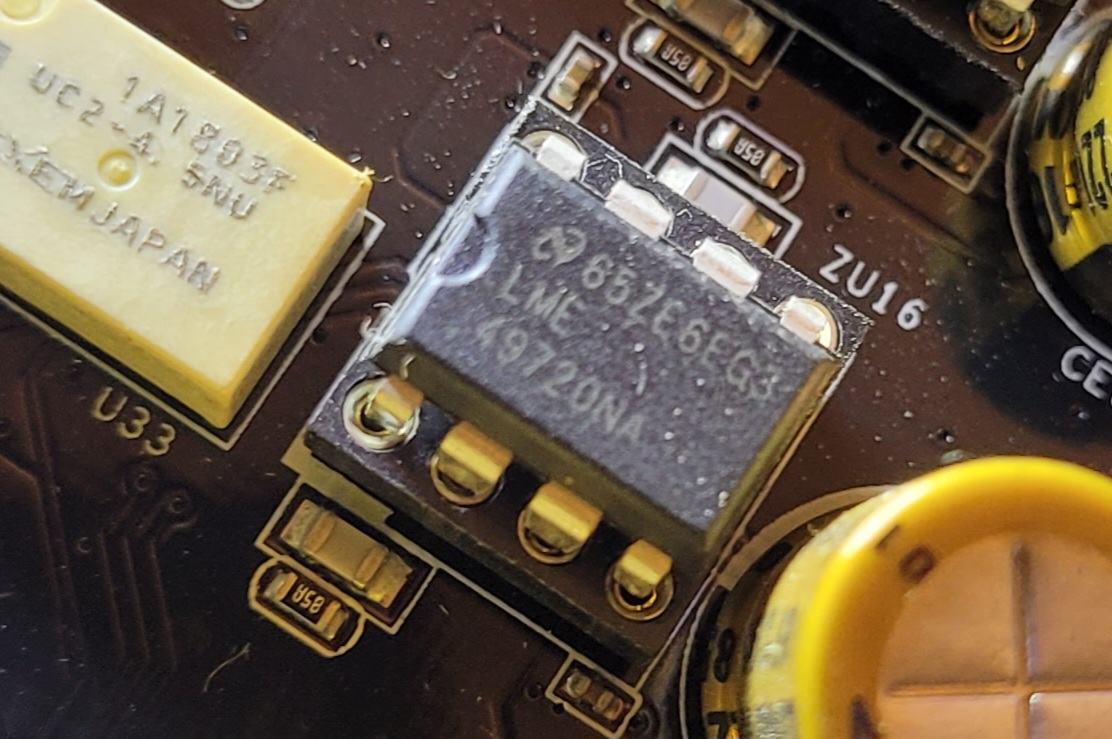

Die OP-Amps der Xonar Serie können ausgetauscht und dem Klangbild der Lautsprecher angepasst werden.
Chiptuning also.
Kaufe Dir Unterschiedliche OP-amps und gehe richtig testen. Die kosten so gut wie nichts. Genauso wie die grüne Zange zum raushebeln.
Ich rate bei den Asus xonat STX I +II mit Fidelios oder MDRs zu diesen OP-amps von Texas Instruments :
rocken an der Box und am Headset:
Mehr Soundstage für die Kino-Kaiju Brüllerei und ... vercrispung? der matten Höhen
Recherchiere "xonar STX Op-Amp Forum" - Alle Threads mit 800+ Seiten sind empfehlenswert.
Ich nutze Line out mit einem 3,5 Adpater an Fidelios und habe 3x Dieselben OP-amps verbaut (2x für Line in. Der Eine für den Headset Ausgang kann/könnte unterschiedlich bestückt werden)
