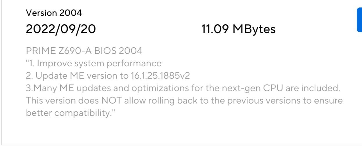

Dann siehst du eben auch die Version 2004, kannst sie runterladen, auf'm USB-Stick bringen, dein PC neu starten, mit der Entf-Taste ins BIOS gehen, mit F7 den erweiterten Modus aufrufen, unter Tools das Bios Flash-Utility aufrufen, die 2004-Version von deinem Stick auswählen und installieren. Kannst gemütlich ein Kaffee trinken, das Ganze dauert nämlich eine Weile. Schwarzer Bildschirm und man denkt, jetzt geht gar nichts mehr. Ich habe nicht auf die Uhr gesehen, aber gefühlt waren es ca. 20 Minuten und dann war wieder alles da. Einfach den PC machen lassen.
UND JA, ES GEHT AUCH RÜCKWÄRTS
Also die 2004 kann man getrost nehmen?
Dann bin ich beruhigt, sonst wäre ich drauf und dran gewesen das Board gegen ein Z790 zu tauschen.
Mich wundert das nur ich habe noch weiter versucht runter zu gehen , dann versuche ich das morgen definitive es kam wo ich es versucht hatte nee fehler Meldung deshalb
Version 1720 wäre doch das maximum was man zurückgehen könnte oder?!
Bitte lesen. Du kannst nicht weiter runter gehen. I9-13900 wird auch erst ab 2004 unterstützt
