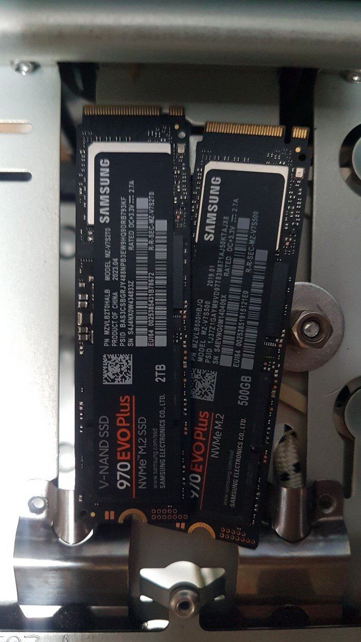

Habe mir jetzt diese M.2 gekauft, weil 2 TB etwas mehr ist als meine 500GB.
Da ich monetan auch absolut keine Zeit habe neuen Rechner zusammenzustellen, dachte ich mir, es wäre eine Alternative für die nächsten Wochen.
Habe angenommen so in 3 Stunden wäre alles fertig und ich könnte meine halben Projekte der Videobearbeitungen fortsetzen, aber PUSTEKUCHEN:oops::cry:🥵

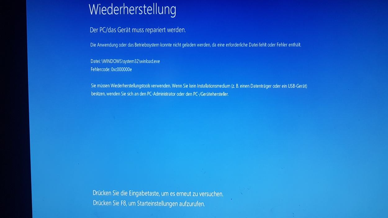

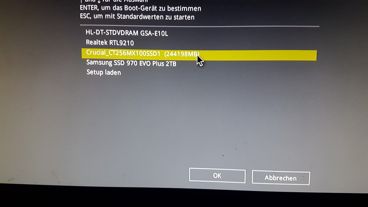

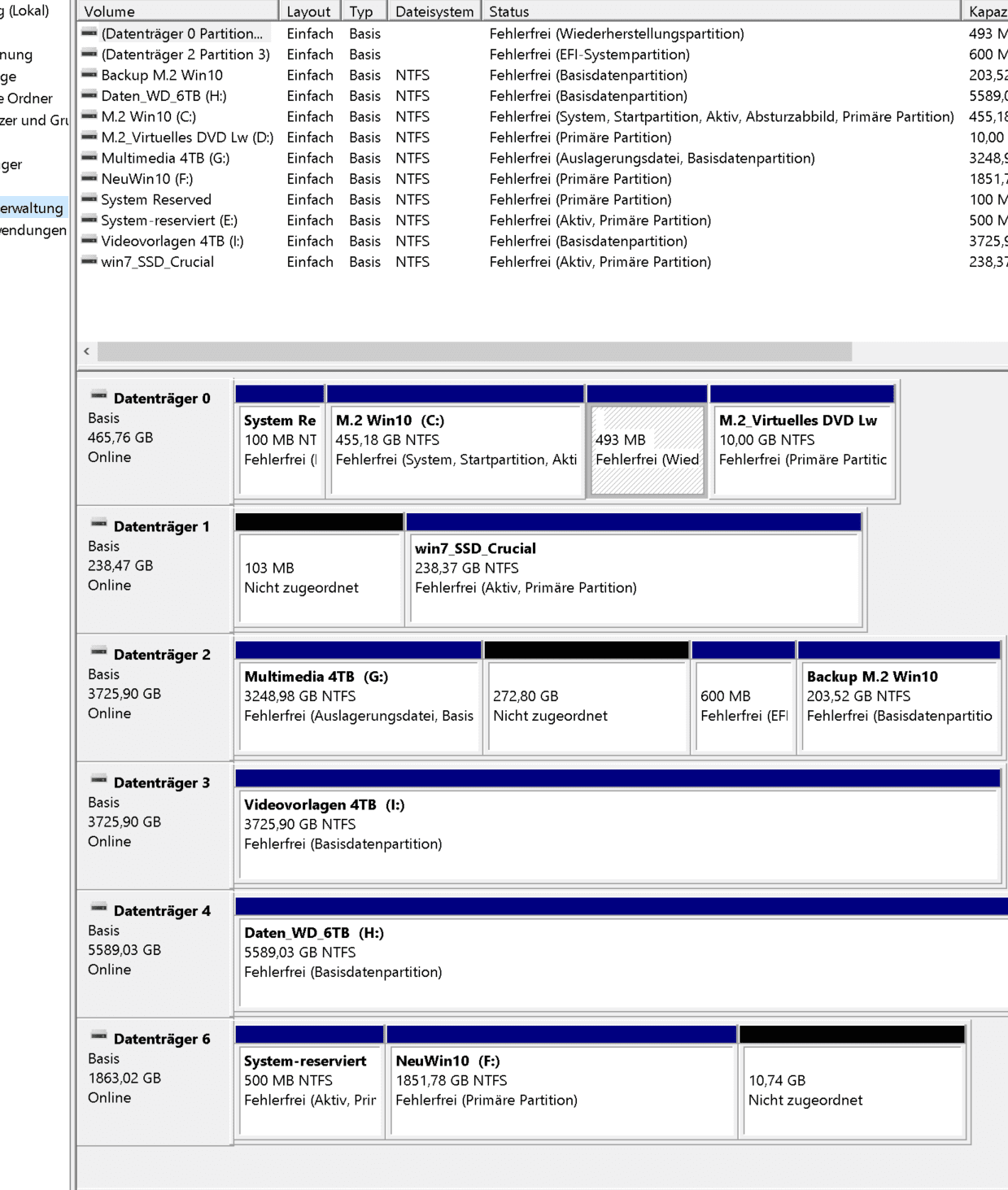

Nun, die neue M.2 in ein USB M.2 NVMe Gehäuse eingebaut und mit Geparted (über USB gestartet) geklont, weil Geoarted das einzige Tool war das kostenfrei ist, die anderen tun so scheinheilig als wäre es kostenfrei und sobald man alles eingestellt hat und den Klonvorgang starten will, kommt die Meldung nur nach Erwerb möglich, dann auch noch ein ABO jährlich jenseits der 50€, nur weil ich es alle Paar Jahre brauche zahle ich doch kein Geld für Abo!
Das Problem, das neue wird zwar im BIOS (UEFI) erkannt aber Windows will damit nicht starten, es ist alles identisch geklont, mit Primär, aktives Laufwerk.
Das merkwürdige ist sobald diese neue M.2 eingebaut wird startet auch die Crucial SSD mit win7 nicht mehr.
Allerdings habe ich es unterlassen, vor dem Klonen die neue M.2 per Windows initieren lassen, vielleicht dies Ursache des ganzen Übels??
Kann es sein dass ich ein nicht kompatibles M.2 Flashspeicher gekauft habe, evtl. die Kapazität mit 2 TB zu groß für das Board ist.
Ansonsten scheinen die beiden identisch zu sein , nur beim alten steht NVMe M.2 und bei dem neuen NVMe M.2 SSD.
Was läuft hier schief?
Jemand einen Tip.
Ich habe jetzt gut 9 Stunden damit verbraten, für nichts und wieder nichts. Habe die alte wieder provisorisch eingebaut, damit ich überhaupt noch ins Netz komme und auch hier schreiben kann.
Ich mache jetzt erst mal den ganzen Mist aus und flüchte nach draußen, kann es nicht mehr sehen.
Weder Windows eigene Reparaturwerkzeug hat es hinbekommen oder irgendwelche unzähligen Dinge die ich versucht habe.
Erst wenn ich diese neue wieder ausstöpsele kann ich auch von der Crucial starten, nachdem es aber vorher, warum auch immer, von Windows repariert werden muss.
Im Moment habe ich die alte M.2 500Gb drinne , damit ich überhaupt noch irgendwas kommunizieren kann.
Vielleicht kann ja jemand Hilfestellung geben , womöglich mache ich eine Kleinigkeit falsch und merke es nicht, damals 2019 hatte es von dem Klonen der SSD auf die alte M.2 auch wunderbar geklappt.

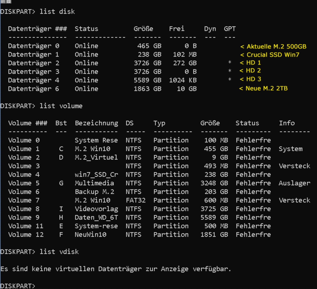

Also irgendwas stimmt hier nicht.
Also sind die nach MBR Partitioniert? Schau mal mit Diskpart und dort List Disk nach.
Nein, denn bei Initialisieren wird ja nur eine Partitionstabelle geschrieben, entweder nach MBR oder GPT Art. Bei Klonen wird dies ebenfalls gemacht und ob da vorher eine drauf war oder nicht, ist egal, wenn eine da war, wird sie sowieso überschrieben.
Nein, dies ist unwahrscheinlich, da erst 2TB das nächste Limit sind, nämlich für 32 Bit Adressierung, aber bei NVMe spielt dies keine Rolle, da dies so neu ist, dass alle Treiber von Anfang an auch mit breiteren Adressen klarkommen.
Da ist der Punkt wo es seltsam wird, Du hast ja eine 970 EVO 500GB gegen eine 970 EVO Plus 2TB ersetzt, richtig?
Normalerweise hätte ich geschrieben, dass das UEFI wohl nicht im UEFI Modus ist, sondern im Legacy/CSM Modus und da die meisten UEFIs nur ein NVMe Modul im UEFI Modus haben, kann dann nicht von einer NVMe SSDs gebootet werden, wenn das UEFI nicht im UEFI Modus ist. Aber Du hast ja vorher schon von einer NVMe SSDs gebootet, allerdings offenbar von einer NVMe SSD die nach MBR partitioniert ist, denn ich sehe keine EFI Systempartition und es gibt bei GPT auch keine Aktive Partition mehr.
Wenn ich richtig liegen und das UEFI nicht im UEFI Modus ist oder im CSM/Legacy Mode booten soll und die beiden NVme SSDs nach MBR partitioniert sind, dann hat Dein UEFI entweder die Möglichkeit auch im CSM/Legacy Mode von NVMe SSDs zu booten, was sehr selten ist, oder Du bootest in Wahrheit gar nicht von der 970 EVO 500GB, sondern der Bootloader liegt auf einer anderen Platte, z.B. der mit Win 7 drauf. Dann wäre meine Vermutung warum es nicht geht, dass bei Klonen die UUID geändert wurde, denn wären die UUIDs identisch, so wären nicht beide (ich vermute Datenträger 0 ist die alte 970 EVO 500GB und Datenträger 5 die neue 970 EVO Plus 2TB) online, sondern eine davon wäre offline. Um genau dies zu vermeiden, machen machen Kloneprogramme dies, denn wirklich 100ig 1:1 klonen die meistens nicht, sonst könnte man ja auch die Partitionsgrößten nicht verändern. Keine Ahnung wie das genau beim Windows Bootloader ist, aber vermutlich nicht anderes bei grub unter Linux, also mit UUIDs, was es erlaubt von der gleichen Platte zu starten, egal welcher Datenträgernummer dem Laufwerk zugewiesen wurde, denn die kann sich ja ändern, wenn man Platten hinzufügt, entfernt oder die SATA Ports tauscht.
Um zu prüfen ob es an der/den UUID(s) liegt, müsste man einen echten 1:1 Klone machen, z.B. unter Linux mit dd, wobei es auch ein dd für Windows gibt. Wenn dann von der 2TB gebootet werden kann, dann liegt es zu 99,9% an den UUIDs und Du müsstest dann danach die hinteren Partitionen nach hinten verschieben und ggf. vergrößern um die volle Kapazität nutzen zu können.
Aber schau mal ob die beiden NVMe SSDs wirklich nach MBR partitioniert sind, wonach es sehr stark aussieht, in welchem Modus das UEFI ist und was für ein Modus fürs Booten eingestellt ist. Dann schau auch noch mal, ob Du wirklich von der 970 EVO 500GB bootest oder nicht doch von einer anderen, wo dann der Bootloader drauf ist der das Win 10 von ihr startet und schreibe auch mal wie die beiden NVMe eingebaut waren, als Du den Screenshot der Datenträgerverwaltung gemacht hast. War die eine im USB Gehäuse oder hast Du noch einen PCIe Slot Adapter für M.2 SSDs und eine war da drin?

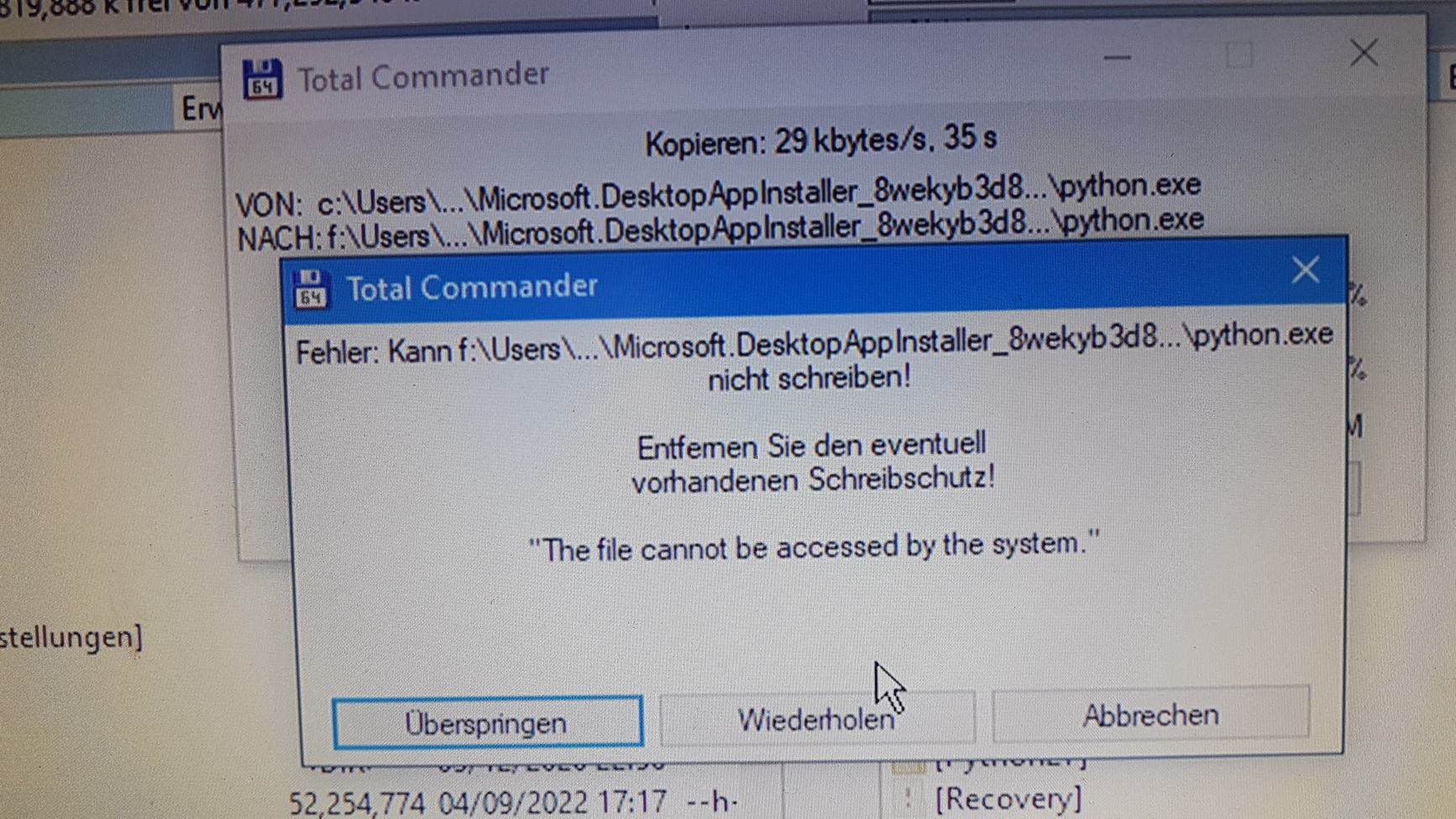

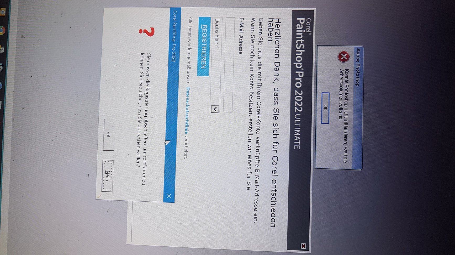

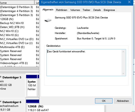

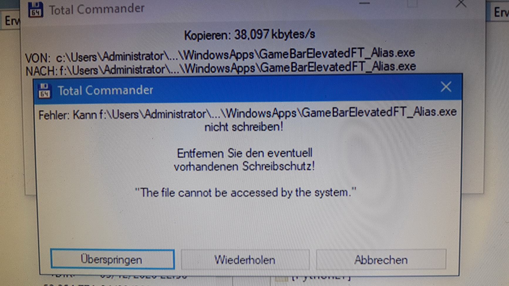

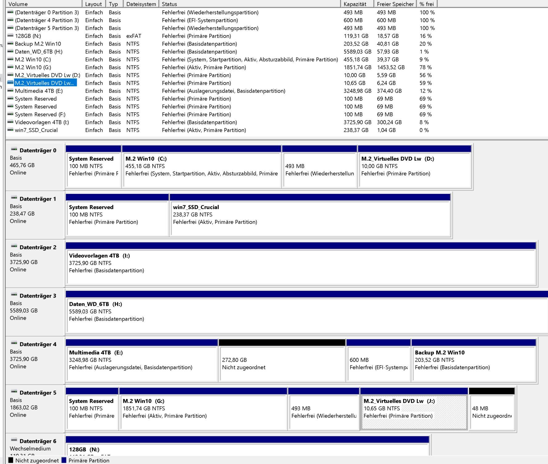

Nun, hier der bescheidene Bericht!
Vielen Dank für deine Bemühungen.
Kopieren der Inhalte von der alten auf die neue M.2 via Totalcommander unter Live Win10-PE hat relativ gut geklappt, einige Sytemdateien habe ich weglassen müssen, da Adminrechte etc angefraget wurden.
Das System startet auch gut, nur manches wie die linke Maustatste unter Start bleibt ohne Funktion, nur rechte und Kentextmenü funktioniert. Viele Programme versagen den Dienst weil sie neu registriert werden wollen und einige wenige kleinigkeiten die ich nur schnell und kurz durchprobiert habe. Siehe auch Anhänge.
Dispart ergebnisse habe ich auch angehängt.
Ich lasse das ganze Klonen sein, macht keinen richtigen Sinn mehr, nur Zeitverschwendung. Habe schon Entzugserscheinungen da ich nichts mehr an angefangenen Vidoeprojekten weitermachen kann.
Werde, auch weil die GK flöten gegangen ist, es nun es als Vorwand nehmen sobald wie möglich, noch vor dem Urlaub, einen neuen Rechner zusammenzustellen, wird wohl alles besser sein als als dieser Zusatnd!
Ich werde einfach win 10 oder win11 frisch und jungfreulich installiern, muss ich ja ehe da das Board auch andere Chipsätze hat und das aktuelle System ohnehin ein Upgrade auf Win7 Ult. war, ist es unsauber.
Die Zeit ist verdammt kanpp, muss gliech wieder zum Nachtdienst, letzte Nacht auch schon, heute absolut nichts EDV mäßiges geschafft.
Vielen Dank nochmals für Deine ausführlichen Anleitungen und Hilfestellungen.
Gruß
Dateien zu kopieren dürfte keine gute Idee gewesen sein, denn damit passen dann die Zugriffsrechte nicht und die Dateien auch nicht zur Registry, die ja offenbar für ein frisches System war und wo daher die Einträge für alle möglichen Programme nicht passen.
Mache es doch einmal richtig! Also einmal mit einem Tool wie dd für Windows oder mit dd unter Linux die alte SSD wirklich 100%ig 1:1 auf die neue Klonen und danach dann mit einem Tool die Partitionen hinter C: nach hinten schieben und danach C: vergrößern.
Ein Win 10 ist nicht unsauber weil es von Win 7 upgegraded wurde, wer erzählt denn so einen Unsinn?
Aber eine Neuinstallation wäre schon deswegen sinnvoll, weil die NVMe SSDs wie vermutet nach MBR partitioniert sind. Entweder ist Dein Board einer der wenigen die von NVMe SSDs booten können die nach MBR und nicht nach GPT partitioniert sind, oder es wird in Wahrheit der Bootloader auf der Crucial geladen und der bootet dann von der NVMe SSD, was ich für wahrscheinlicher halte. Neue Systeme unterstützten Win 7 meist nicht mehr und wenn Du dann die Crucial platt machst und dabei auch deren Bootmanager löscht, wird es nicht mehr booten und dies wäre auch nur möglich, wenn das neue System überhaupt noch im CSM/Legacy Modus booten kann, mein Z790 Board erlaubt dies nur, wenn man eine Graka verbaut, da die Intel iGPUs nur noch UEFI unterstützen und da geht der Trend generell auch hin.
Das mag ja alles völlig korrekt sein aber ein Klon, wozu noch, der Rechner wird ehe ausgemustert werden. Bis dahin lasse ich die alte M.2 500Gb noch drinne.
Die M.2 startet aber auch alleine ohne dass die Crucial SSDD oder andere Laufwerke eingestöpselt waren, nur über USB will keines der beiden booten.
Übrigens mit der MBR, das kann daher rühren dass ich die alte M.2 seinerzeit von der Crucial SSD noch mit Win7 Ult. geklont hatte. Danach dann den Upgrade auf Win10 Home gemacht.
Die geklonte M.2 würde natürlich nicht mit win7 laufen da Win7 bekanntlich von Hause aus keine NVMe Treiber mitbringt.
Diesen Missstand habe ich behoben in dem ich vor dem Klonen, vorweg manuell die benötigten NVMe Treiber in Win7 installiert hatte, nachdem Klonen war dann Win7 ohne jegliches Meckern, von der damals neuen M.2 auch zu booten!
Danke für die Info, dann kann Dein Mainboard also auch im CSM/Legacy Modus von NVMe SSDs booten. die dafür ja nach MBR partitioniert sind. Der UEFI Modus verlangt ja zwangsweise nach einer GPT Partitionierung. Da ja nun sowieso ein Systemupgrade und eine Neuinstallation von Windows anstehen, ist es aber auch egal, solltest Du aber doch noch auf die Idee kommen die bestehende Windowsinstalltion weiter nutzen zu wollen, so könnte das ein Problem werden, denn meines Wissens nach ist Deine Board damit eine Ausnahme. In der Regel können Mainboard nämlich nur im UEFI Modus von NVMe SSDs (außer der Samsung 950 Pro, keine Regel ohne Ausnahmen) booten.
Das hat damit wenig zu tun. Klar bleibt die Art der Partitionierung beim Klonen gleich, aber die Crucial wurde ja irgendwann mal von Windows Installer nach MBR und nicht GPT partitioniert und dies hing eben von den UEFI Einstellungen ab. Der Windows Installer schaut nämlich wie diese Einstellung ist und partitioniert die Platte entsprechend bzw. wenn sie schon partitioniert ist, dann wird er Windows nur installieren, wenn die Partitionierung passt oder er eben den Bootloader auf einer anderen Platte ablegen kann, deren Partitionierungsart passt.
