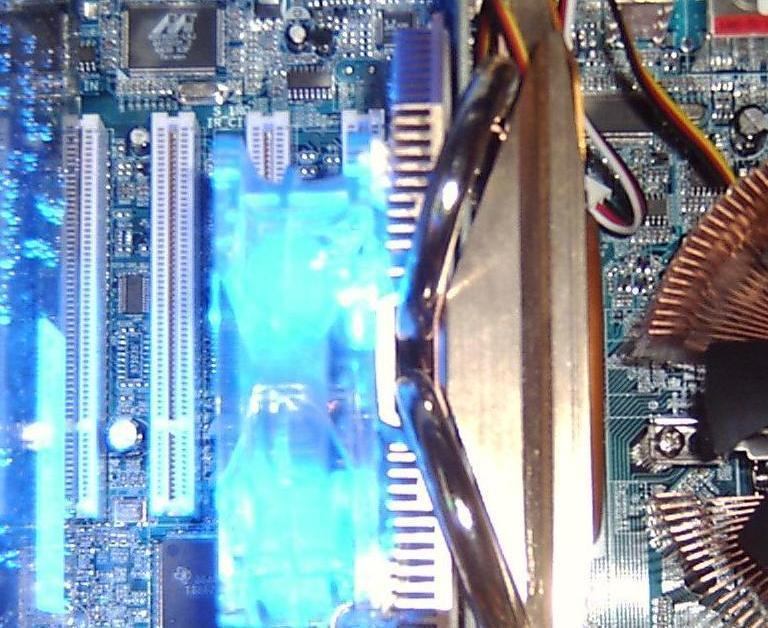

Das ist echt merkwürdig... aus heiterem Himmel wird die Graka 15° wärmer das kann doch nicht sein...
Ich glaube ich bin ein Stück weiter gekommen.
Ich habe auf der Vorderseite der Graka (da wo die GPU sitz) einen Gehäuselüfter drauf. Habe den jetzt mal abgestöpselt und siehe da, die Temperatur bleibt auf ca. 60.
Genauso wie das vorher ohne den extra Lüfter war...
Das komische ist, das der Lüfter ja dreht... Kann das sein, das er nur ein bisschen läuft und nicht voll dreht? Oder kann man die drehrichtung verändern?
Also wenn du einen Lüfter auf deiner Grafikkarte und einen sog. Slotblechlüfter noch davor hast, vielleicht ziehen sich die beiden gegenseitig die Luft weg! Oder meinst du einen richtigen Gehäuselüfter der die Gehäuseluft nach draussen bläst? Aber wenns jetzt geht ists doch ok!
So sieht das ganze aus

Aha, dann mach das ganze keinen Sinn... :hmm:

Das Graka Problem hat sich anscheinend gelöst und lag am Treiber... :stupid:
Merkwürdig...
