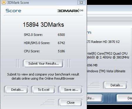

X6800 @3.6
X2 @default
3870 Core clock @825
1920 x1200 8xAA 4xAF
1920 x1200 8xAA 4xAF 3780x2 2stück in crossfire X
Hab mit 1680x1050 8xAA 16AF 14700 Punkte mit ner X2 und ner normalen 3870@core 825
