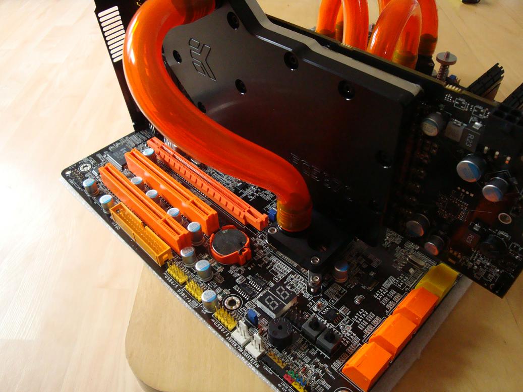

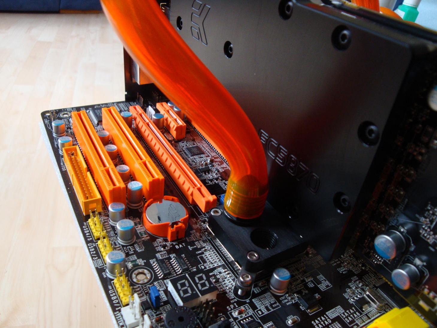

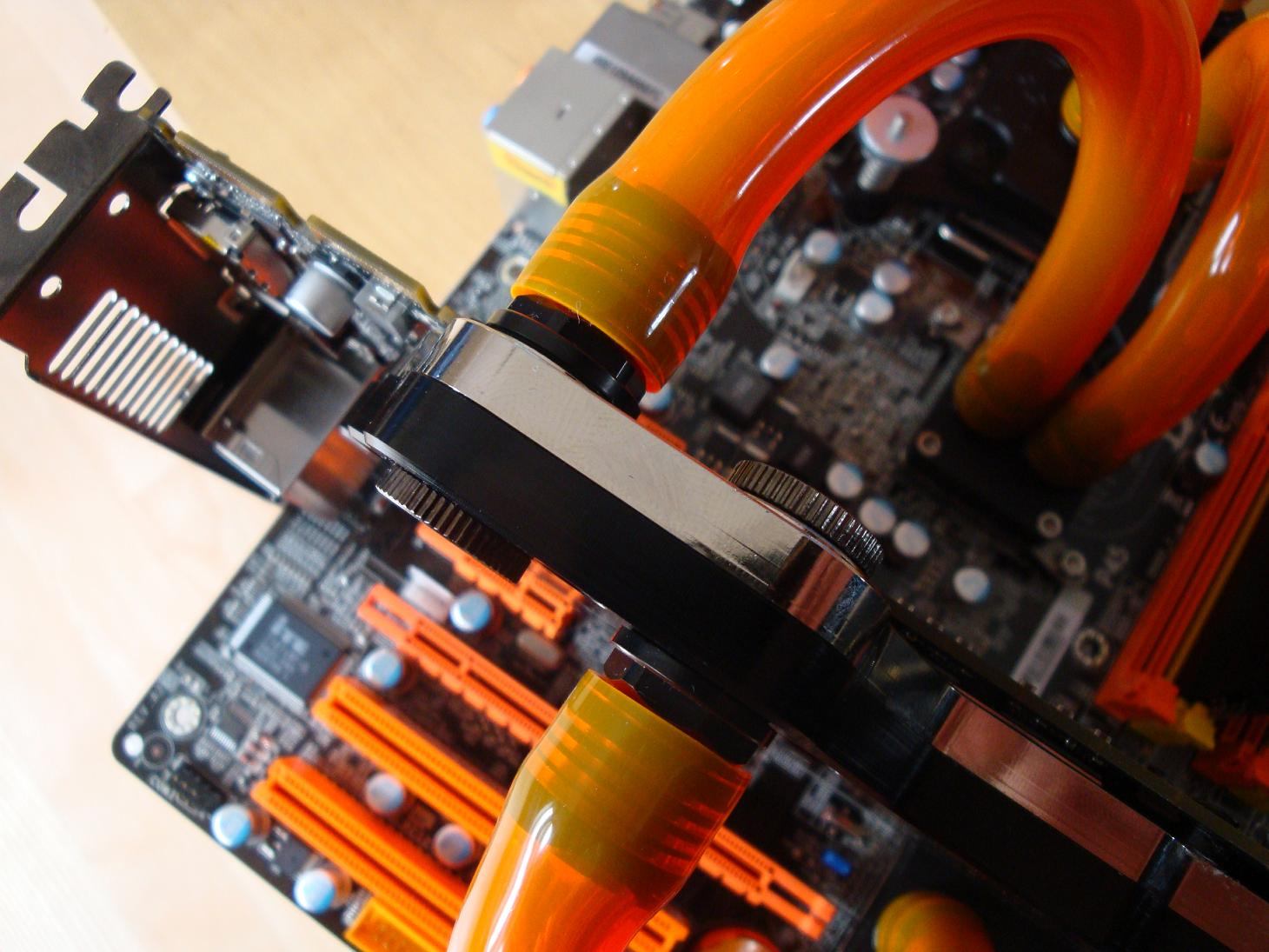

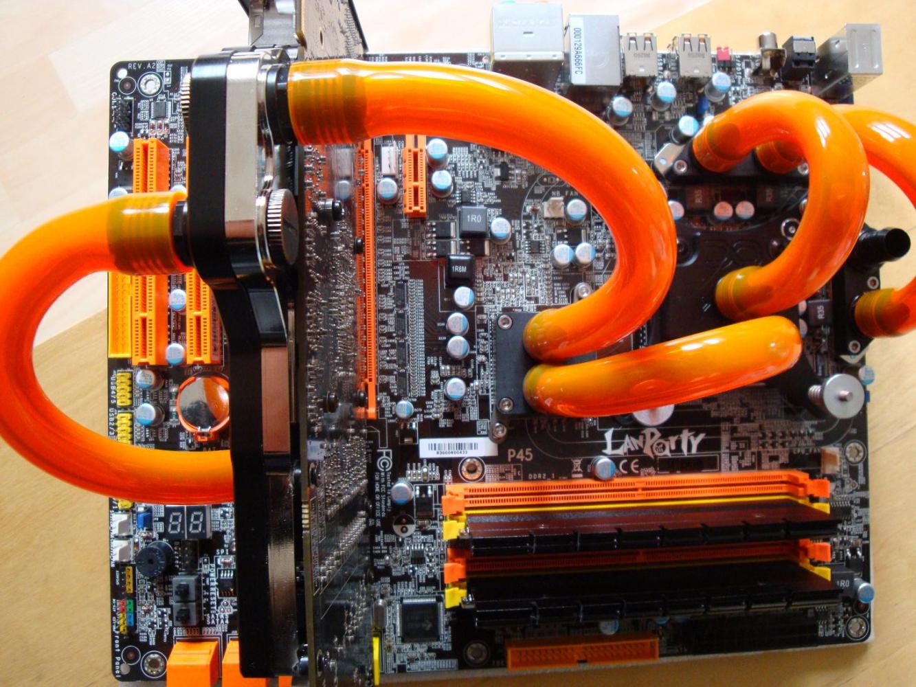

Sooo ;)
Hab jetzt meine XFX HD5870 umgebaut.... Temps kann ich noch nicht testen, da der Rechner leider immer noch weit von der Fertigstellung entfernt ist :(
Aber da hab ich wenigstens Zeit mal das Projekt im Showroom vorzubereiten.
Hier mal paar Bildchen von der GraKa + Verschlauchung...

Sieht echt gut aus, passt perfekt zum Board, werde bei mir wegen dem EVGA Rot Schwarz auf schwarze Kühler und Rote Flüssigkeit setzen.
sehr schick!
die nickel backplate würde aber auch noch gut dazu passen!
