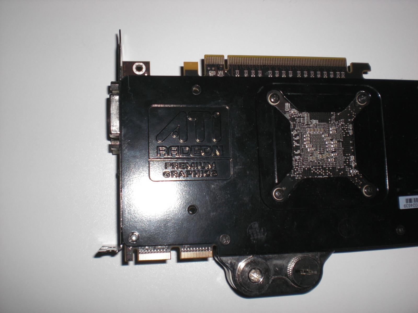

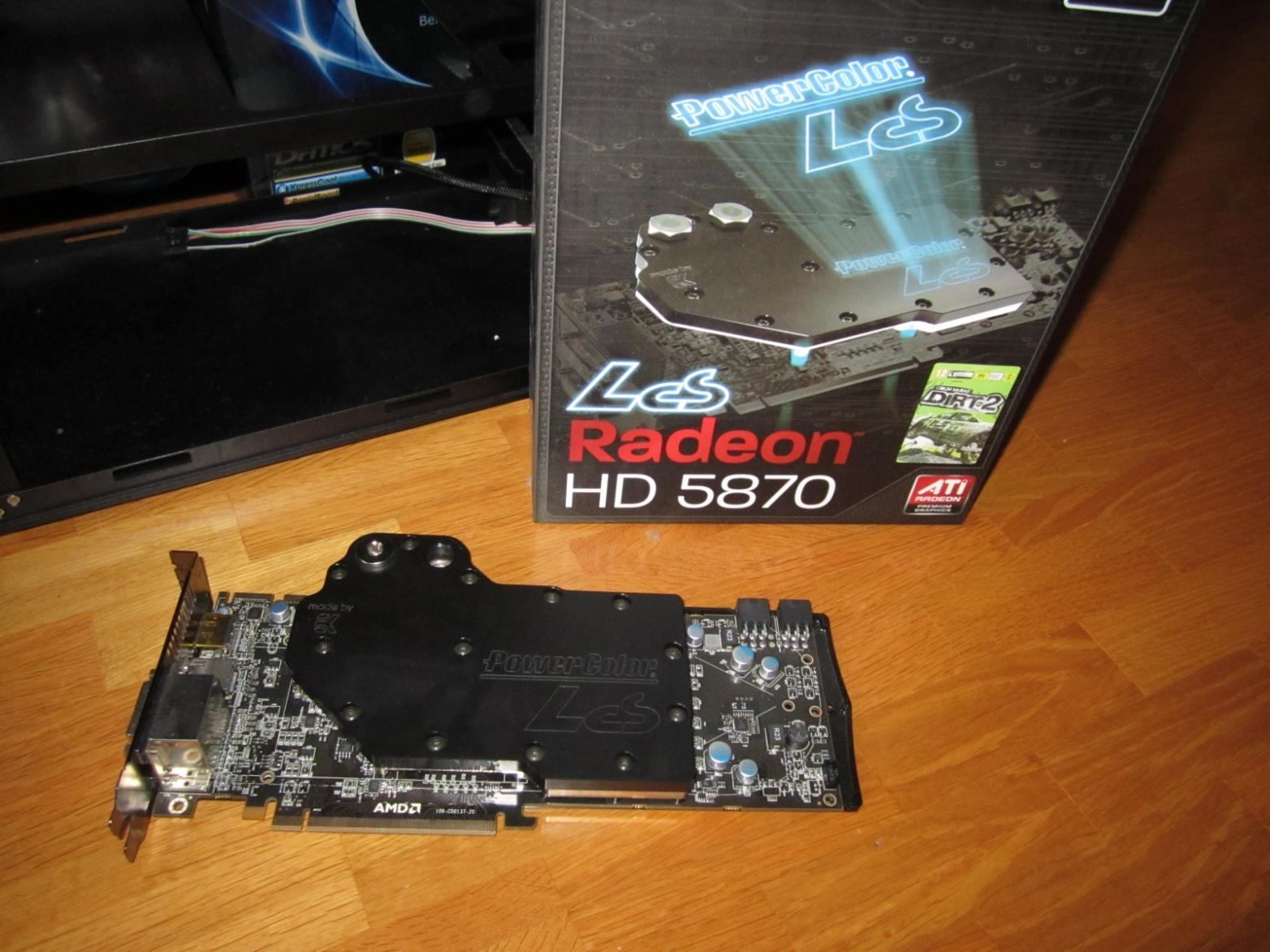

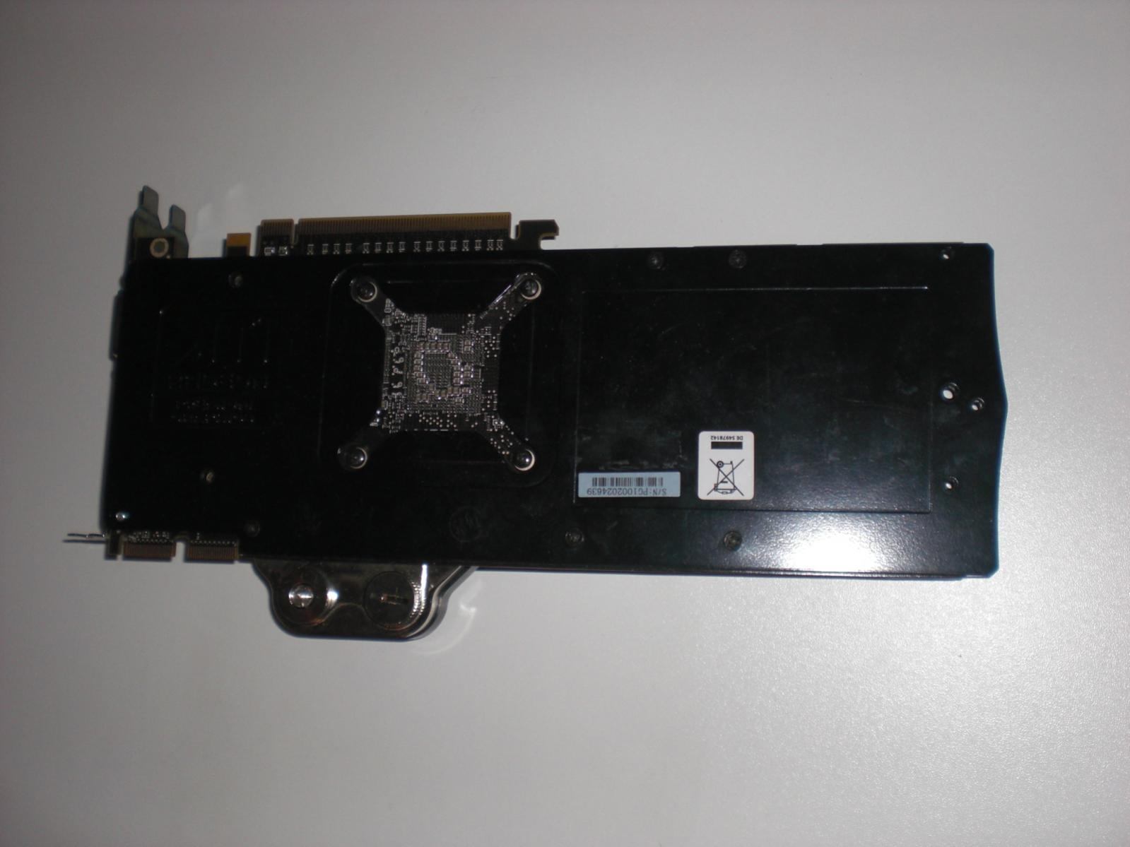

Hallo alle zusammen, habe mal eine Frage und zwar geht es um meine Powercolor 5870 LCS, bei der Graka ist ja der Kühler von EK Waterblocks vormontiert, ist es der selbe Kühler wie auf der ersten Seite, also der EK Waterblocks EK-FC5870 Acetal.
Würde mich über eine Antwort freuen ;), Mfg Snapstar
Ach noch was gibt es bei dem Kühler auch einen Einlass und Auslass oder ist die Verschlauchung egal bei dem Kühler, im Anhang sind noch mal Bilder, müsste schon der gleiche Kühler sein ;), Mfg Snapstar

frage 1 hast du dir ja selbst beantwortet.
frage 2: bei den fullcoverkühlern ist es egal, wo das wasser rein- oder rausgeht. genau das ist ja das tolle daran, denn so hat man mehr anschluss- bzw. installationsmöglichkeiten.
übrigens: fragezeichen wären sehr hilfreich, um deine frage besser verstehen und evtl. beantworten zu können.
O.K. danke schon mal für die Antwort, das ist dann perfekt und ich kann die Anschlüsse frei wählen super, danke noch mal :wink:, Mfg Snapstar
gern geschehen. :)
ein- und ausgang sind sonst immer bezeichnet, wenn es sinn macht. siehe cpu wakühler.
Naja aber es muss doch trotzdem versetzt verschlaucht werden oder nicht. Also Links und rechts muss jeweils ein anschluss belegt sein sprich man kann doch nicht Links oben und Links unten nen Anschluss ranmachen
klar kannste das wieso auch nicht? allerdings ist die Kühlleistung dann 0 :d
die unterschiede dürften aber marginal sein. Wenn ich so in meinen HK reingucke seh ich eigentlich auch kein Grund warum das eine besser sein sollte, als das andere
O.K. danke noch mal für die Antworten, ja bei meinem Heatkiller für die GTX 280 gibt es eben einen Einlass und Auslass damit er die perfekte Kühlleistung erreicht wenn ich denn anders anschliesen würde dann ist die Kühlleistung sehr schlecht da der Kühler nicht mehr denn Druck aufbringen kann für die Düsenplatte deswegen ist es beim Heatkiller so :wink:, Mfg Snapstar
