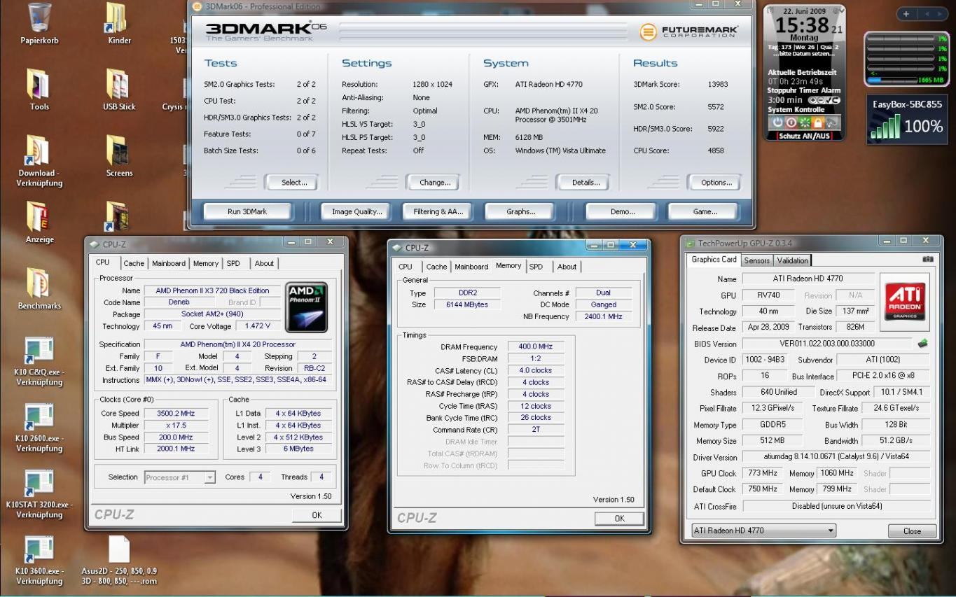

So habs geschaft die GPU über 800MHz zu bekommen.Die Säcke von His haben einfach die Spannung bei 750MHz unten gelassen,nachdem ich die Spannung fest auf 1,05V im Bios eingegeben hatte bei 750MHz gings.So nu mal sehen wie hoch die noch geht.
Sicher, dass du jetzt 1,05V per BIOS eingestellt hast?
Kannst du mir mal deins schicken? (Bald hab ich alle 4770er-BIOSe zusammen, die es gibt :shot:)
Ich versuche nämlich krampfhaft 1,05V im BIOS einzustellen, bekomm es aber nicht hin. Bzw. um es genau auszudrücken, bekomm ich schon hin das auf 1,05V zu stellen, aber die Karte übernimmt das nicht :shake::motz:.
Ist zwar nicht die Beste aber hab das was ich wollte,ca 850MHz,@1050MHz mit FurMark.Nu kann ich endlich mein anderes Mobo einbauen und der Unterschied von x8 auf x16 sollt von der Geschwindigkeit ja auch noch ein wenig bringen.
Sicher, dass die Karte bei 1,05V läuft und nicht vllt vorher bei 0,95 o.Ä. gelaufen ist?
