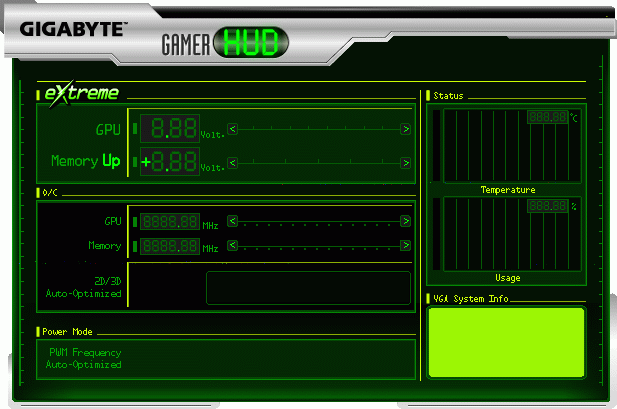

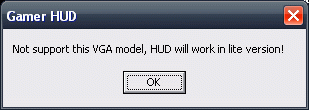

Das mit dem Gigabyte Gamer HUD hab ich mir mal angeschaut, da der Asus Smart Doctor nicht wirklich das Gelbe vom Ei ist.
Mit dem original Bios kam folgende Meldung.
attachment.php

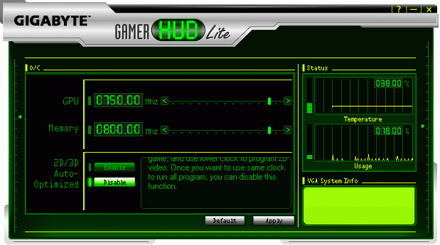

Dann habe ich mit dem RBE den Vendor auf Gigabyte geändert. Viola es startet, ABER nur in der Lite Version.
attachment.php
Großartig einstellen kann man damit nichts und schon gar keine Spannungen.
attachment.php
Und so hätte ich gerne, dass es aussieht - tuts aber nicht.
