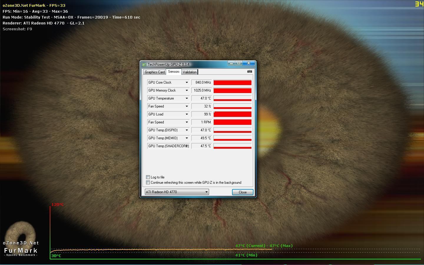

Ui deine Tems sind aber hoch.Hatte heut auch versucht mir nen Luftkühler einzubauen,aber der Lüfter des Ice QTurbo meiner alten 2600XT lag auf den Spulen auf mit nem Alukühler von der 4830,und den Kühlkörper von der 2600XT wollt ich nicht nehmen weil ich damit nicht die Ram mitkühle,also hab ich mal zum Testen nen Wasserkühler auf die GPU geschnallt.Voher mit dem Serienkühler hatte ich max 80°C. Idle komm ich auf min 175@300MHz runter.Hatte voher noch ne Runde(um eine Stunde) OblivionIV gezockt mit 820@1000MHz.
Ja gut, mit WaKü halt :d.
Ich bin auch im SHW-Forum und da hat man mir geraten den S1 nochmal zu überprüfen, da man teilweise irgendwas verbiegen kann, wenn man nicht aufpüasst. Und dadurch könnte dann der CHip nicht mehr vollen Kontakt zum Kühler habem...
Aber selbst mit 25°C weniger bekomm ich die GPU nicht 1 MHz höher ohne Spannungserhöhung.
Hmm keine Ahnung woran das liegt.
Bei mir ist das max 820/925, auch ohne Spannungserhöhung.
Aber ich glaub, dass so hohe Temps bei der MemIO auch nicht so prickelnd sind.
Vielleicht wird der Tempsensor nur indirekt so warm, weil nebendran iein Bauteil schon am glühen ist...
=> Ich werde schaun, dass ich die Temp runterbekomm ;)
