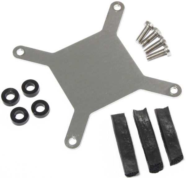

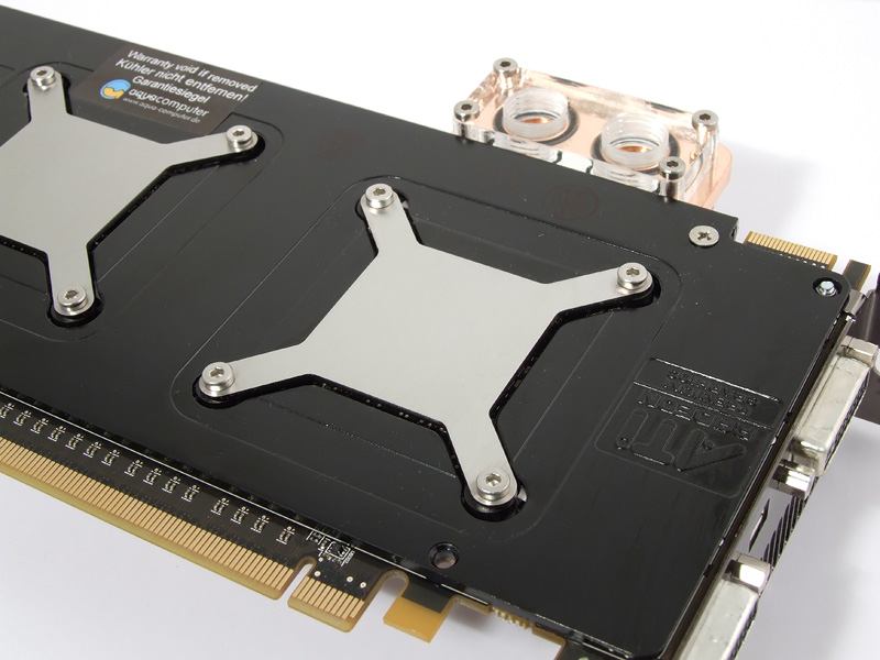

Kunden mit einem aquagratix HD5970 oder einer entsprechenden Karte mit vormontiertem Kühler können bei uns ab sofort zwei kleine Backplates samt Montagezubehör zum reinen Versandkostenpreis (D: 2,50€ / EU: 4,00€ / Rest: 8,00€) erwerben. Hierzu reicht eine kurze E-Mail sowie die Angabe einer Versandadresse. Als Kaufnachweis reicht uns die Kundennummer oder Rechnungsnummer. Wer bei einem anderen Händler gekauft hat fügt bitte ein leserliches Foto oder einen Scan der Rechnung bei.
Zukünftig ausgelieferte Kühler haben die Backplates bereits dabei.
Die Backplates bieten wir übrigens auch normal im Shop an da diese kompatibel zum HD58x0 Kühler sind.
Hier noch zwei Bilder. Das mitgelieferte Moosgummi wird unter die Backplate geklemmt und sorgt für einen deutlich höheren Anpressdruck, was die Temperaturen bei unseren Tests im zweistelligen Bereich nach unten drückte.

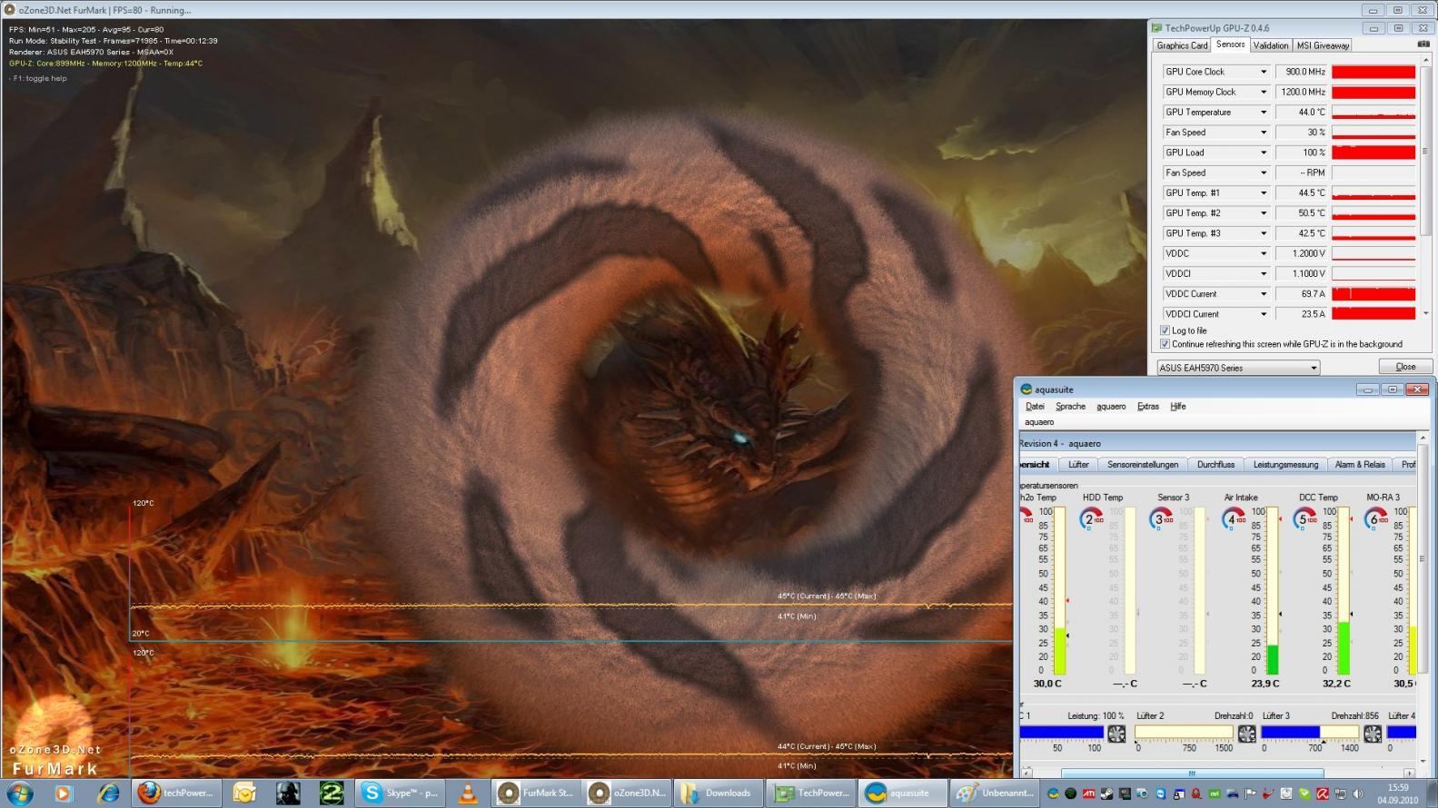

hi
nachdem ich die letzte woche nur an meiner wakü rumgebastelt habe nun ein kleiner bench :asthanos:
man bis ich das mal am laufen hatte ...
guß
zimmi
So unglaublich kühl.
Ich freue mich schon drauf das der bei meiner 5970 läuft. :)
1.2V für 900/1200 ist schon Hardcore^^, aber von so niedrigen Temps kann ich nur träumen.
