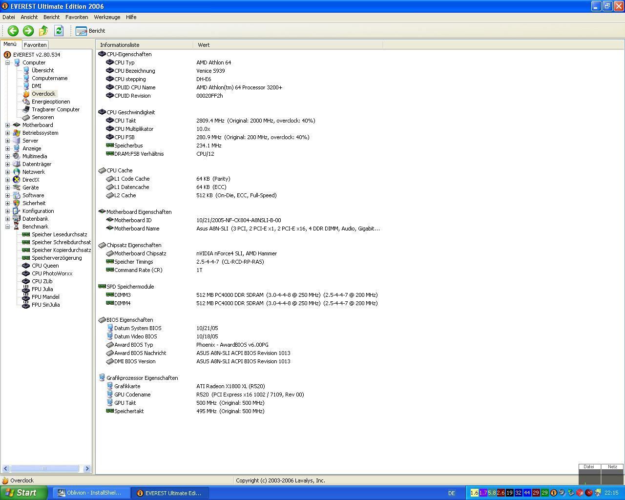

Bei mir hat der Flash gefunzt (Rage3d Forum), aber Rivatuner zeigt nur 12 Pipes an, aber alle anderen Programme 16!

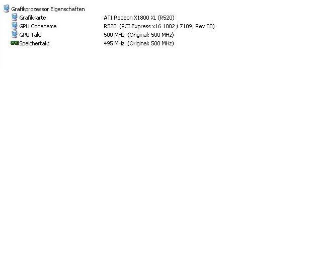

Everest zeigt mir 16 Pipes an!
Und im 3Dmark06 bekomme ich unübertaktet mit nem Venice@ 2800 Mhz 3500 Punkte!
Ist ein wenig viel für ne unübertaktete X1800 GTO, wat?
