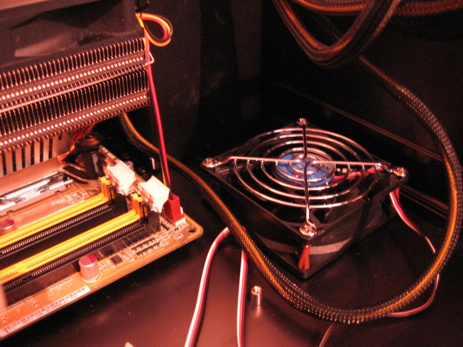

Habe heute die USB angeschlossen, warte nunhalt nur auf das Montagezeug, BD LW und eben dem RAM. Habe den Staubsauger am Boden durch den dicken Zalman von der Rückseite ausgetauscht - gleich mit Entkoppler.
Grüße
Olaf

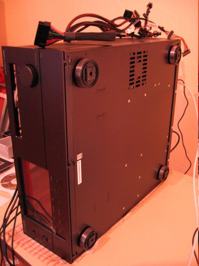

Inzwischen sind alle Teile da, die DVD Frontblende klebt auch schon am LW. Fotos folgen.
Olaf
