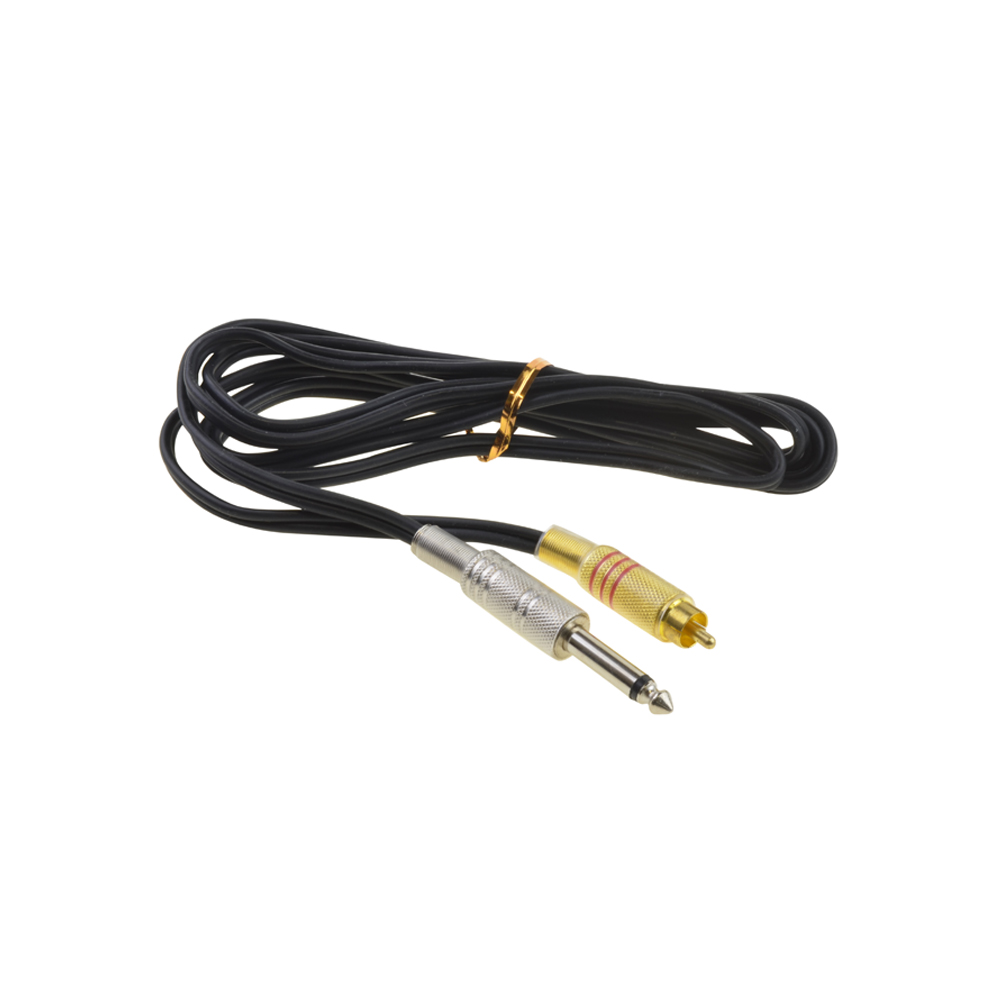

Dein Soundblaster hat Cinch-Anschlüsse. Die solltest du auch benutzen, weil das Line-Ausgänge sind. Da deine Boxen aktiv sind, solltest du die nicht am vorverstärkten Kopfhöhreranschluss anschließen.
Und wie schliesse ich dann beide LS an ?
An jeden der beiden Cinch-Anschlüsse ein Lautsprecher mit jeweils einem 6,3mm Klinke auf Cinch Kabel.

Nein, die haben doch an beiden Enden einen Klinkstecker! (auf der eine Seite 3,5mm und auf der anderen Seite 6,3mm).
Das was dir in Beitrag #6 verlinkt wurde! Auf einer Seite mit Cinch-Stecker!
Aber welche 2x Mono oder 2x Stereo ?
Ein Cinch-Anschluss (eben NICHT 3,5mm Klinke) kann sowieso nur Mono, deswegen brauchst du für zwei Lautsprecher am Ende ja auch zwei Kabel.
Und für nur einen Lautsprecher pro Kabel macht Stereo sowieso keinen Sinn.
Ja, das geht auch. Oder du nimmst einfach das, was in Beitrag #6 schon verlinkt wurde.

19€ statt 3€ für ein Kabel bezahlen ist ne super Idee. Nimm das von der tattooecke, das ist speziell für tattoomaschinen und deutlich hochwertiger als das von mir verlinkte.
Dadurch werden die Lautsprecher viel farbiger klingen und der Sound geht richtig unter die Haut.
