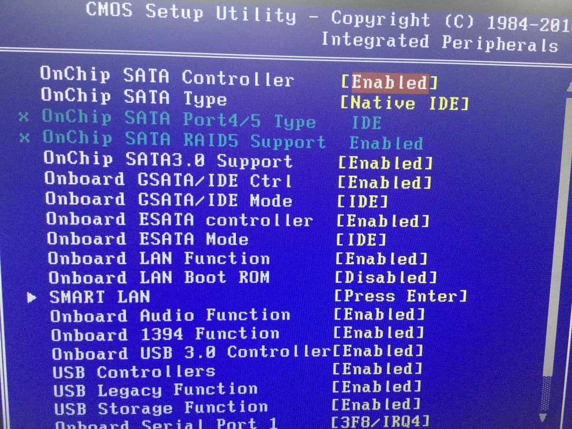

Hi,
eigentlich scheint das ja echt nicht so schwer zu sein aber bei mir muss es natürlich wieder kompliziert werden. Auf allen tutorials die ich bisher angeschaut habe sieht dieser Schritt eindeutig aus aber bei mir muss es natürlich drei Optionen geben. So gibt es wie ihr seht drei Optionen die ich auf ahci mode umstellen könnte. Welche der drei Modi muss ich denn nun umstellen, damit meine SSD auf Hochtouren läuft?
Du hast drei Controller auf dem Board.
Du stellst den um, an dem die SSD hängt.
Am eSATA-Controller hängt sie wahrscheinlich nicht, da würde sie ja außerhalb vom Gehäuse bamseln.
Am Gigabyte-Controller hängt sie hoffentlich auch nicht, der ist lahm. Du hast sie hoffentlich an den Intel gehängt, und der ist der erste von den dreien.
Und ganz unter uns. Was hindert Dich daran einfach alle drei auf AHCI zu stellen? So auf blöd^^

meine ssd bootet nun im Ahci mode, wie ich in den Benchmarks sehe. Habe auch nur die eine Einstellung auf Ahci geändert. Jedoch bootet jetzt das Windows 10 der hdd nicht mehr
joah, nur komm ich da nicht ganz hinterher, wie "aktiviere ich g sata im ide modus"?
kannst du mir erklären warum die hdd faxen macht wo ich doch an dessen anschluss gar nichts geändert hab? wenn ich wie gesagt nur eine einstellung geändert hab die offensichtlich meine SSD betrifft. Denn dort sehe ich per Benchmark ja das deren Anschluss erfolgreich auf AHCI Modus umgestellt wurde.
Die Einstellung betrifft natürlich alle Geräte die an DEM Controller angeklemmt sind. Wenn auch die HDD an dem Controller hängt, dann läuft sie jetzt auch im AHCI-Modus.
Zurück auf IDE, von der HDD booten, im Windows die Registry bearbeiten, Neustart, wieder auf AHCI schalten.
