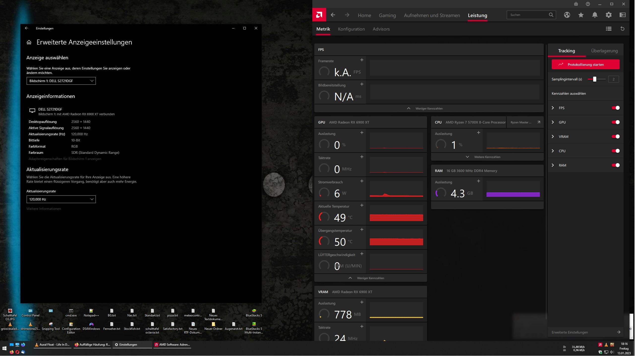

Habe vorhin auch aus reiner Vorsicht den alten 22.5.1 Treiber installiert. Hatte zwar selber noch kein Spulenfiepen gehört gehabt, aber man weiß ja nie.
Positiver Nebeneffekt ist das der Verbrauch in Idle jetzt über die Hälfte weniger geworden ist, trotz 2 Monitore in der 1440er Auflösung mit 120 Hz.
