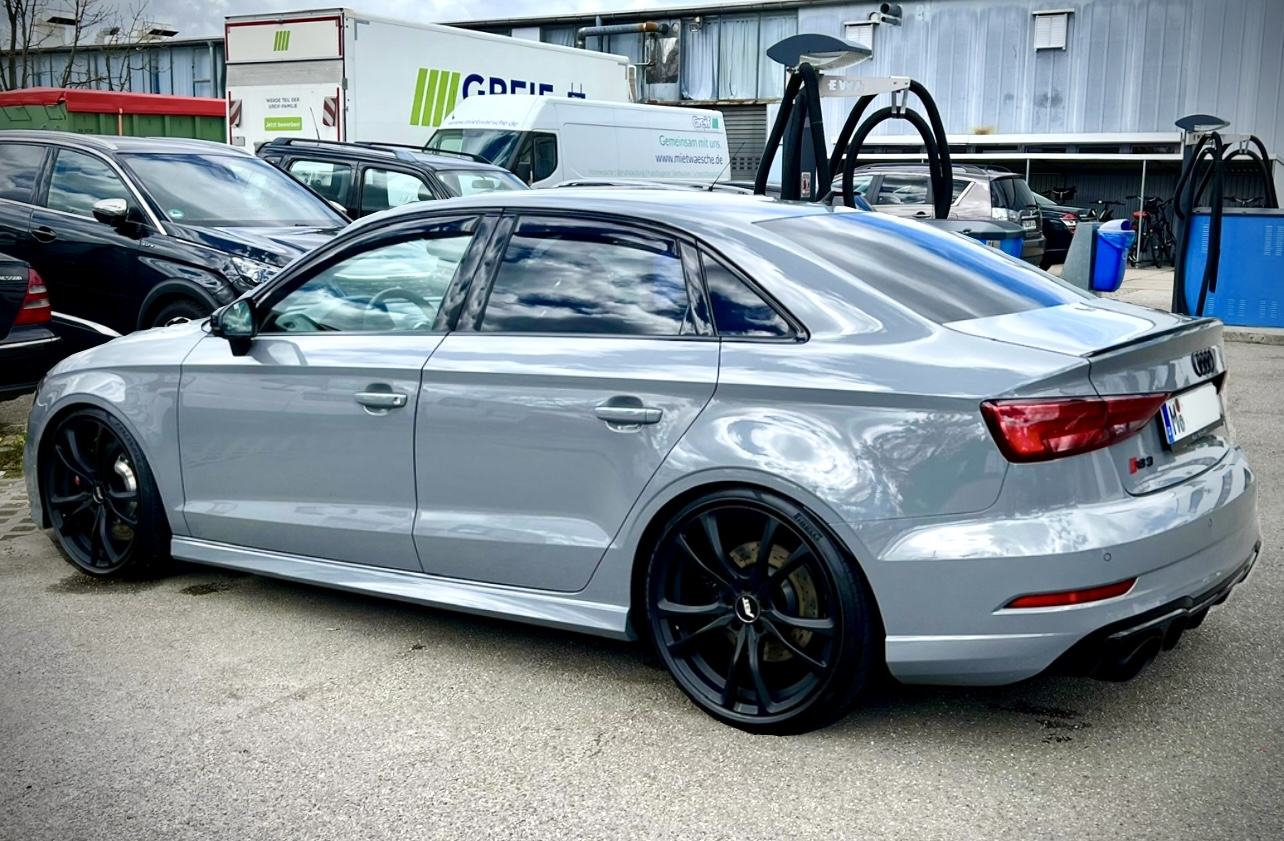

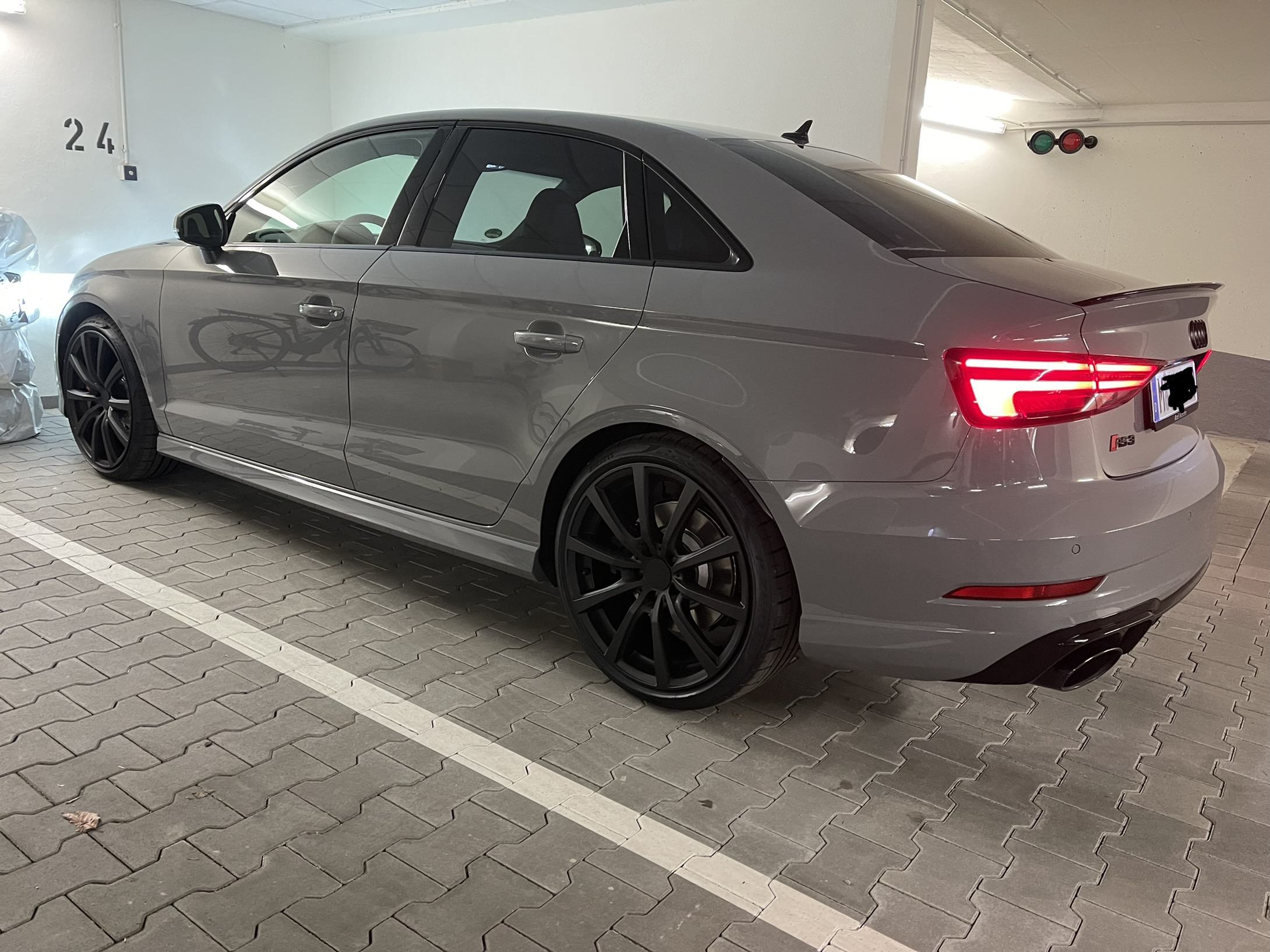

Tiefer ist er eine ganz ordentliche Menge, leichte 6cm, hier mal Serie mit Magnetic Ride (Magnetic ist höher als Normales Fajrwerk im RS) vs Tiefer mit Gewinde:
Serie schon arg wild hoch, auch wegen dem MR und slammed gerade so perfekt, nicht zu tief, wenn Räder im Radhaus verschwinden sieht das kacke aus.
Auch hier mal als Beispiel aufgeführt warum es eine Montage von einem Fahrwerk mal günstiger, mal weniger günstig gibt. Idealerweise löst du nach dem Umbau unten die komplette Achse ein mal leicht lose, sodass sich die Lagergummis der Achse etc kurz entspannen können und nicht verspannt mit dem neuen Fahrwerk auf Druck leiden. Kostet extra Zeit und Arbeit, was sich ggf. auf der Rechnung bemerkbar macht. Willst du verspannte Lager oder zahlst lieber einen Euro mehr und weißt es ist ordentlich und richtig gemacht? Heißt nicht das nicht auch günstigere Montagen das nicht auch machen oder teurere das auch immer automatisch mitmachen. Aber gerade als jemand der von solchen Dingen weiß und sie natürlich richtig gemacht haben will, bin ich hier auf der Seite lieber gleich richtig auch wenn es ggf mehr kostet.
