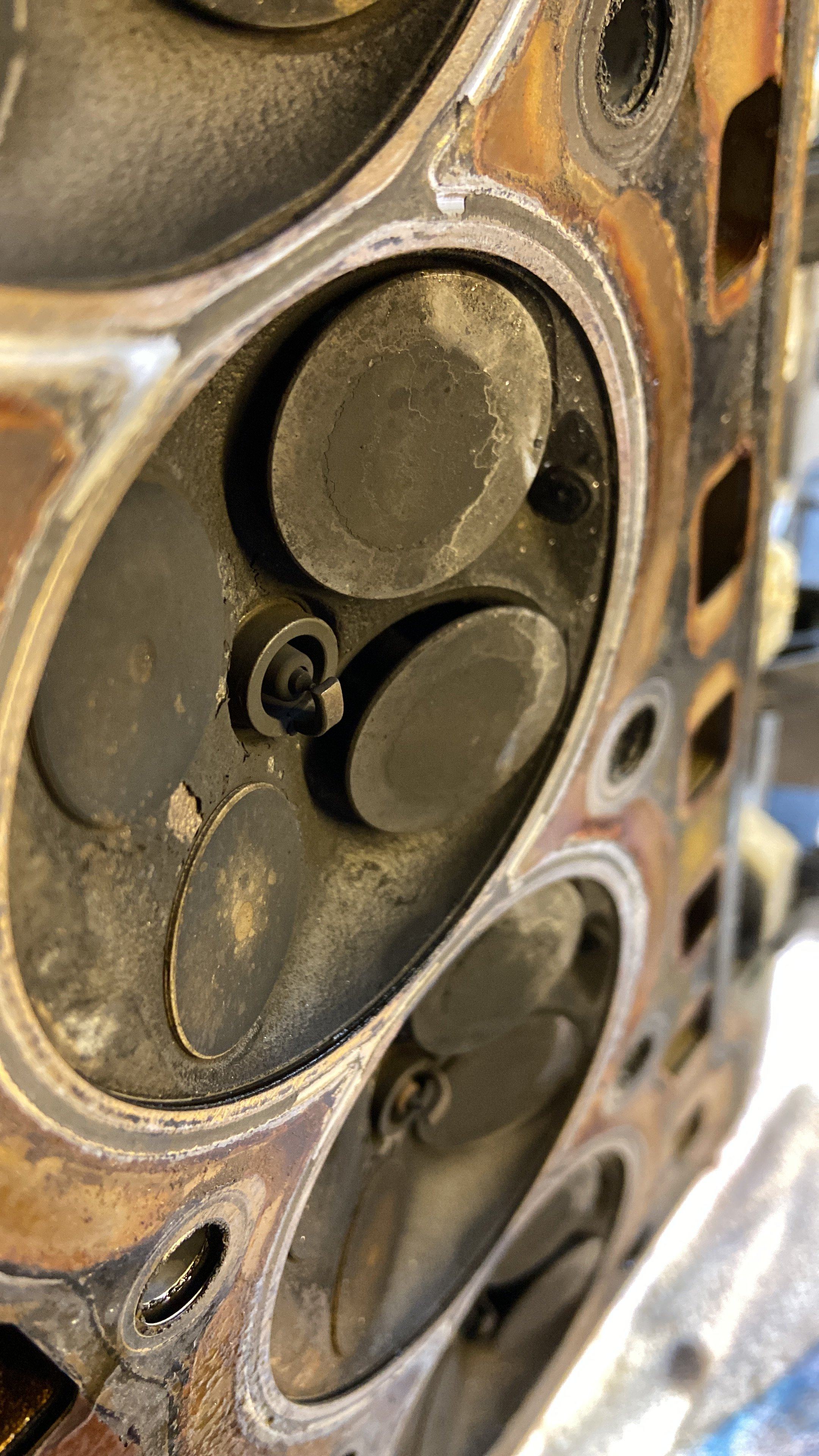

Was lange währt wird endlich (fast) gut oder so. Die Odyssee mit dem 1.4TSI (mit geiler Kette…) ging in die nächste Runde. Die Karre stand nun seit 10/2023 mit Motorschaden rum, mittlerweile ist TÜV fällig. Kurzer Recap:
Und was soll ich sagen, Luft in Kerze 1 rein und kommt aus Kerze 2-4 wieder raus... :wall: Ergo ALLE Ventile krumm, verdammter Mist!
Soweit der Stand aus 07/24… Hab mir also endlich letzte Woche Urlaub geholt und die Karre zerlegt. Außer der übergesprungenen Kette und krummen Ventilen kamen noch zwei gebrochene Federn an der VA dabei. Vom rumstehen wird’s nicht besser, also einmal durchziehen. Für den Käse muss man echt Masochist sein :fresse2:

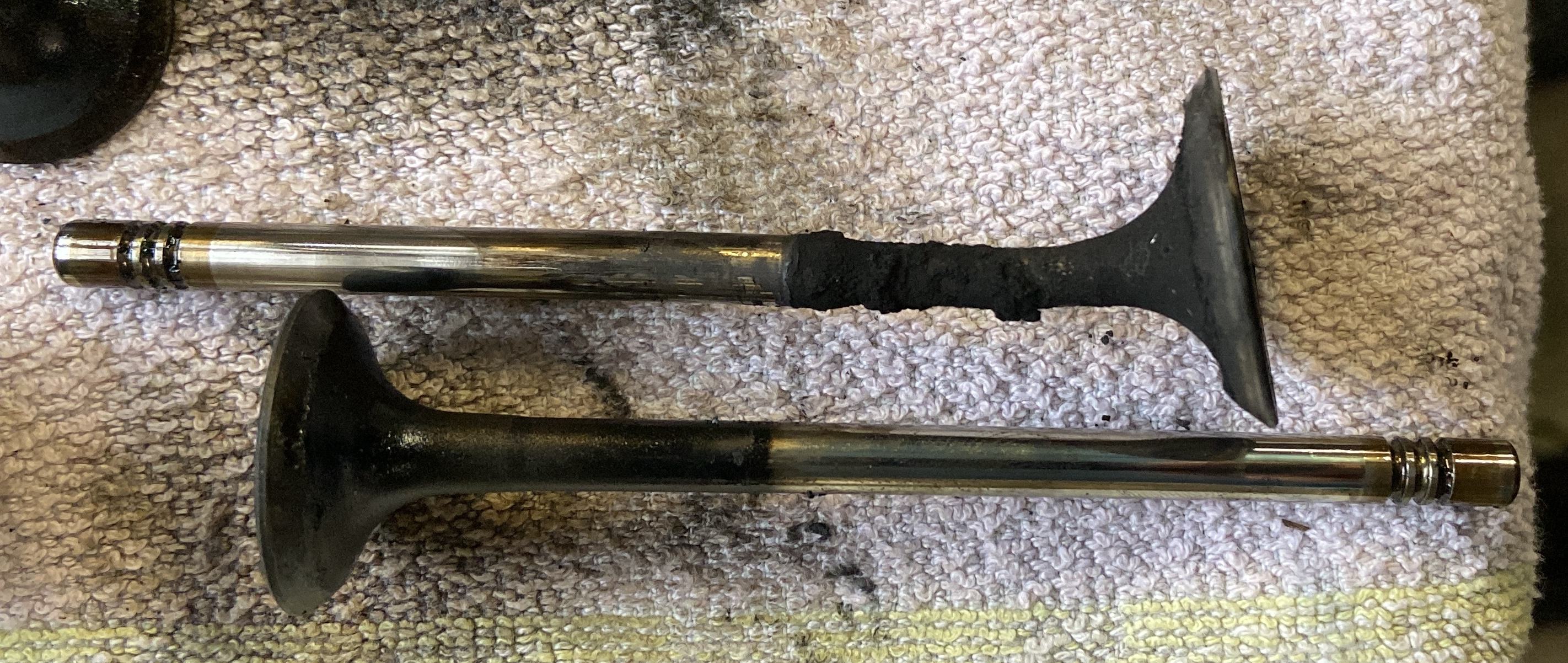

Noch zwei Bilder von den Ventilen. Kein Wunder das „etwas“ Kompression fehlte :d

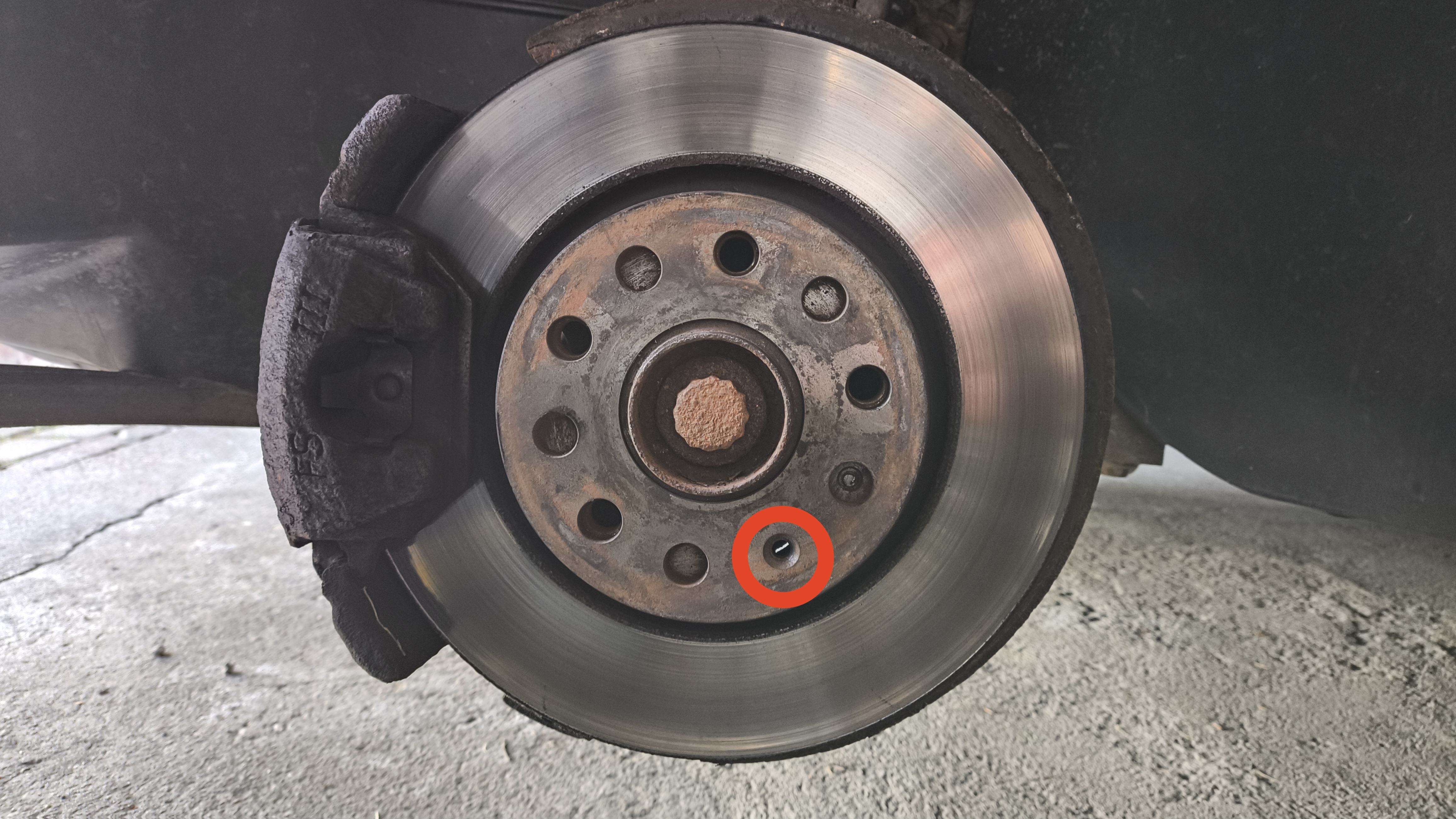

Ist das problematisch, wenn die Schraube fehlt? Ist mir nur gerade beim wechseln aufgefallen, weil der Bremssattel sich weggedreht hat.1744452330531.jpg

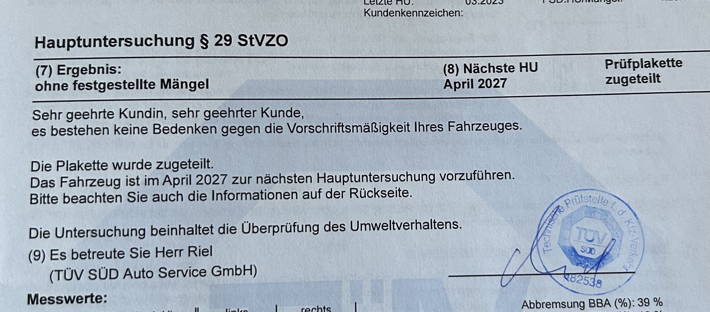

@Olaf16 der Spaß war schon echt teuer genug mit 158€ :fresse: war schon ewig nicht mehr selber, war leicht schockiert dass der Spaß jetzt so teuer ist.
AU hatte ich schon bisschen angefangen nervös zu werden, das Messgerät von der Prüfstelle hatte irgendwie Stress mit meinem und er hat dann n anderes nehmen müssen. Aber ist durch :banana:
Auf mindestens 2 weitere Jahre Shitbox. Demnächst jetzt dann Kühler neu, Radläufe im Sommer entrosten und dann hätte ich gern mal n paar Monate Ruhe.
Meins zum Beispiel. Da hab ich mit der neuen Bremsanlage so eine Schraube nicht mehr. Wirklich schlimm ist es auch nicht. Das Rad drückt die Scheibe schon wieder ordentlich genug drauf. Weiß nichtmal wie sehr das wirklich irgendwas einfacher macht...
Also mit Radschrauben glaub ich wird das schon ziemlich nervig wenn die sich weg drehen kann. Aber immerhin die einzige negative Konsequenz
Nachdem ich aktuell ausschließlich Stahlus fahre, nein :fresse: Muss aber glaub ich echt mal schauen das ich nen Satz BMW Alus bekomme, aktuell fahr ich das ganze Jahr Winterreifen. Sommerreifen auf Stahl hab ich zwar auch noch n Satz da, aber das ist der von BMW von 99 :fresse2:
Dann achte beim Kauf aufs Gewicht der Felge, macht es bei dem Drehspiel das Loch der Platte mit der Schraube durch die Felge zu erwischen einfacher :fresse:
