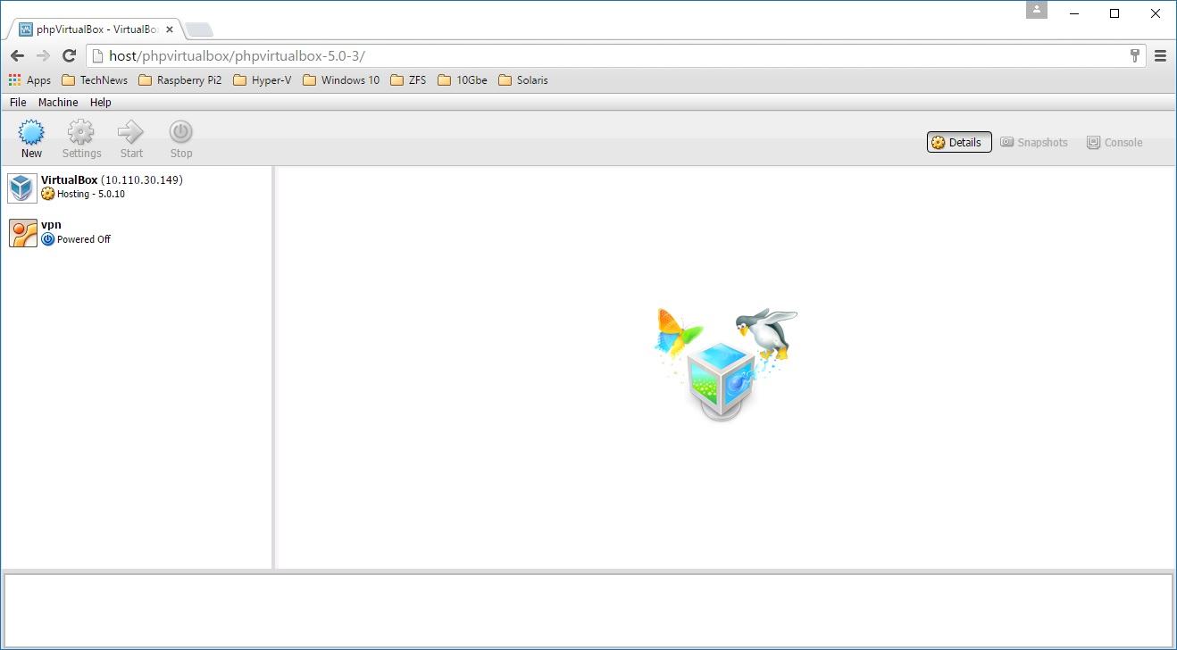

Da man bei dem kleinen HP ja sehr schön sein OS (sprich: den USB-Stick) auswechseln kann, fehlte mir nach Hyper-V, ESXi, Solaris/Virtualbox noch... genau (neben Proxmox): u.a. der aktuelle Oracle VM Server als Hypervisor in meinem Testparcour. Dieser Hypervisor basiert auf Linux/Xen und ist damit noch einmal ganz was anderes als das, was ich bisher ausprobiert habe.
Im Gegensatz zu ESXi, wo man - zum Beispiel - den Hypervisor über den vSphere-Client unter Windows administrieren kann, braucht man beim Oracle VM Server einen ganz speziellen Client als "Komplettinstallation": vorzugsweise aus Basis der hauseigenen Linux-Distribution "Oracle Linux". Und da darf man auch nicht die aktuellste Fassung (Version 7) nehmen, sondern muss eine 6er-Version installieren...
... nur damit dann darauf ein Web-backend läuft, auf das ich dann über einen Webbrowser (im Zweifel von einer 3. Maschine aus) zugreife - bei eine empfohlenen Mindest-RAM-Größe von schlappen 8GB nur für Hypervisor-Management. (Tipp: Login ist "admin" und PW das beim Aufruf des VM Managers "für alles" vergebene Passwort.)

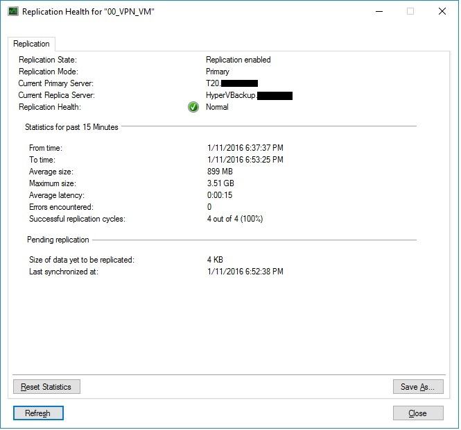

Habe soeben (scheinbar, s.u.) erfolgreich eine Replikation von meinem "T20/Haupt-Hyper-V" auf einen testweise eingerichteten "ESXi nested Backup-Hyper-V" auf dem HP Microserver Gen8 eingerichtet.
Beste Anleitung dazu für Nicht-AD sondern Workgroup-Server
Was nämlich üblicherweise in den HowTos vergessen wird: bei (nur) Workgroups muss man die zertifikatbasierte Authentifizierung einrichten, sonst klappt es nicht.

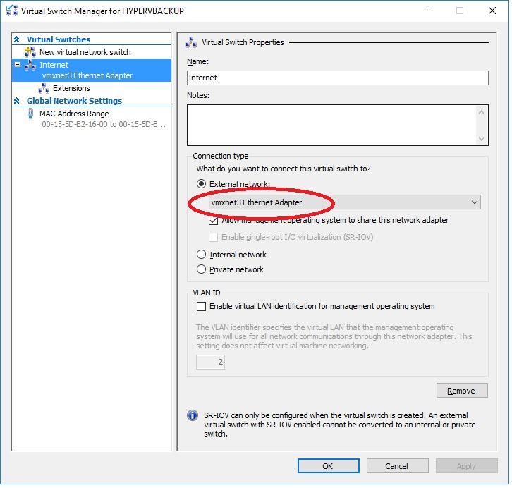

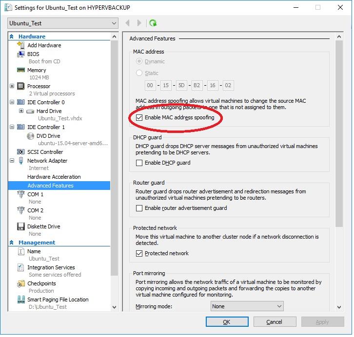

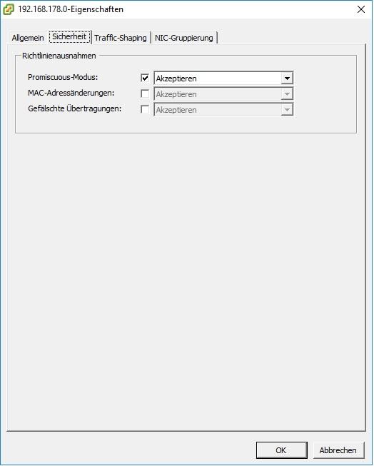

2. wenn man den Hyper-VMs auch eine Anbindung nach "draußen" gönnen will und das über einen oder mehrere virtuelle ESXi-Switches (und nicht durchgereichte NICs) macht, dem ESXi-vSwitch den promiscious mode erlauben:
Im vSphere Client zu finden unter Host-->Konfiguration-->Netzwerk-->Eigenschaften beim entspr. vSwitch
3. natürlich in Hyper-V noch den virtuellen (Hyper-V) Switch noch über die entsprechende virtuelle NIC an den virtuellen ESXi-Switch anbinden, z.B.:
4. Wenn die VM dann immer noch keinen Zugang nach draußen hat, hilft wohl manchmal noch in den Einstellungen der Hyper-V Gast-VM bei der Netzwerkkarte MAC Spoofing aktivieren:
Um meine ESXi--Hyper-V--Ubuntu-VM anzubinden, musste ich aber nur Schritte 1-3 vornehmen.

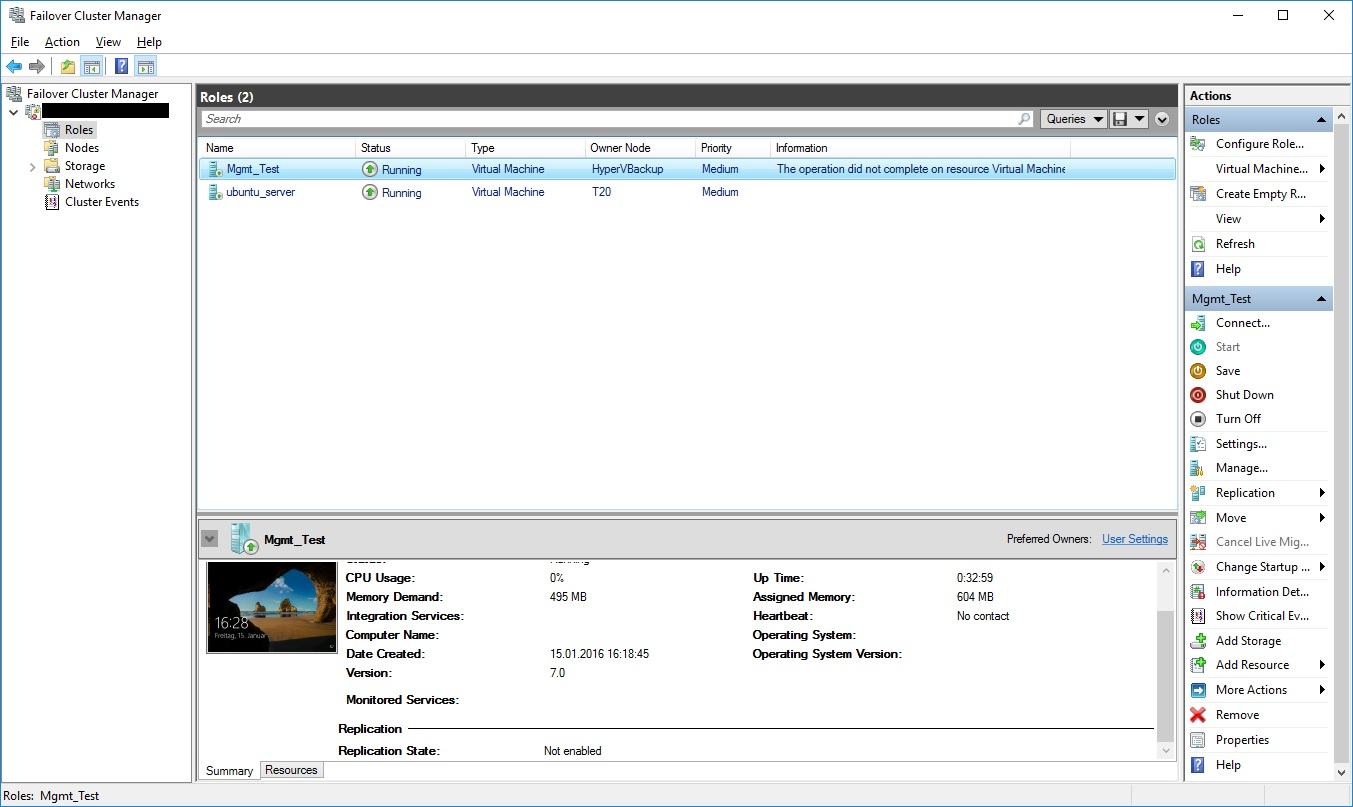

Ok... Hyper-V Failover-Cluster läuft.
Da ich (immer noch) keine Domäne hab, ist für mich die besondere Herausforderung beim Einrichten des Clusters der Umstand, dass die GUI des Failover Cluster Managers leider noch nicht vollständig für einen Workgroup-basierten Cluster funktioniert. Also muss man vieles - was sonst in einer Domänenumgebung über charmante Clicks ratzfatz erledigt ist - mit Powershell Befehlen bauen. Das gilt jedenfalls für die ersten Cluster-spezifischen Schritte. Wenn man den Cluster einmal aufgesetzt hat, funktioniert aber die GUI in großen Teilen, komischerweise.
Inzwischen ist es mir gelungen, zwei (lokale) VM's in "High Availability Cluster VMs" umzuwandeln. Lassen sich auch prima per quick-migration von Host A <--> Host B herumschubsen. Nur live migration funktioniert leider wirklich noch nicht (s. Fehlermeldung bei der Windows-VW im Screenshot oben).

i-Tüpfelchen: die clustered VMs liegen alle auf einem ZFS-iSCSI-Storage, dass seinerseits nochmal mit ZFS send/receive repliziert wird (allerdings ohne automatische failover-Funktionalität).
Nachtrag: offenbar führt der Altersunterschied zwischen dem Xeon E3-1220L der ersten Generation im Microserver im Vergleich zu dem E3-1225v3 im T20 schon dazu, dass die VM so nicht den Host wechseln will.
Also muss ich in den VM-Einstellungen im Failover Cluster Manager unter "Processor" den Haken bei "Migrate to a processor with a different processor version" setzen. Dann läuft es. Heureka!
Finally mission accomplished:
1. Storage-Konzept:
ZFS-Mainstorage mit Backup über ZFS send/receive Replikation auf ESXi "hosted" ZFS-Backup-Storage: inkrementelles Datenbackup 1x pro Woche "über alles"
2. Hochverfügbarer Fernzugang:
Hyper-V Hosted VPN-VM mit "Backup" (bzw. high availability) im Failover-Cluster mit ESXi "hosted" Hyper-V Backup: automatischer Schwenk der VM von Host A <--> Host B bei Ausfall des aktiven Hosts.
