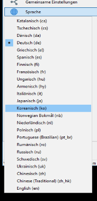

Es kann auch etwas kosten, wenn es den Preis wert ist.
Ist es eine deutschsprachige Software? Habe keine Lust, wenn der Support schon dabei ist, dann mit meinem Denglish zu arbeiten...

ist auch auf Deutsch. Ob Veeam mit Unraid läuft weiß ich nicht, aber ich denke eher nicht
