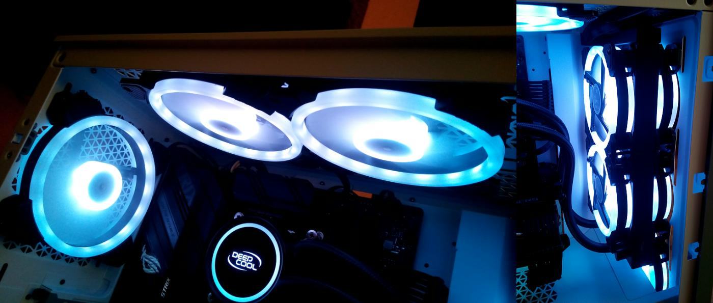

Deepcool support sagt halt, dass man sie "offiziell" nur auf 12V betreiben sollte. Ich bin allerdings selbst sehr von den Deepcool-AiOs sehr angetan
