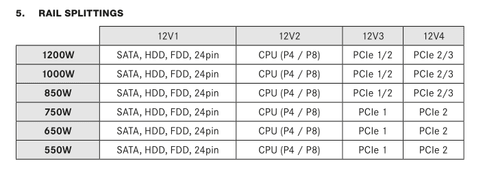

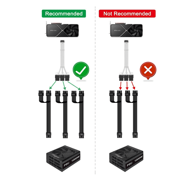

Hab da ein Beispiel bildchen. :)
Aber so wie ich das verstanden habe, wurde die 6900xt bereits korrekt angeschlossen.
Diese Bild verstehe ich einfach nicht bin ich zu doof für.🤔
12V1, 12V2, 12V3, 12V4 dann PCIe 1/2 und PCIe 2/3 ????
Wenn ich es so angeschlossen habe, nur ohne diesen Adapter, warum schreibst du dann
Mit 6900XT kannst du das ja schlecht wie im Pic mit Häckchen angeschlossen haben (Verwirrung Stufe 1)

Ich vermute hier auch eine falsche Verkabelung am be quiet Netzteil.
Wie bereits erwähnt wurde, ist das be quiet ein Multi-Rail Netzteil und nicht wie das Corsair ein Single-Rail.
Wenn dort die Anschlüsse der Grafikkarte nicht korrekt auf die richtigen Leitungen am Netzteil angeschlossen werden, kann das Netzteil abschalten obwohl es rein von der Leistung eigentlich ausreichend ist.
Die Grafikkarte muss an 12V3 und 12V4, da diese beiden Leitungen mehr Leistung bereitstellen.

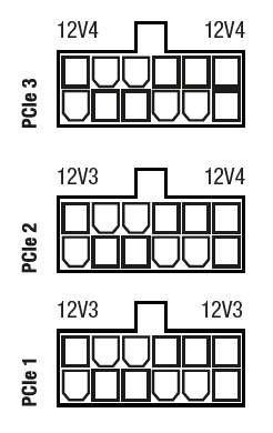

Die kommende Dark Power atx 3.0 Version hat das endlich ordenlich am Netzteil beschriftet, bei unserer steht es nur im Handbuch.
PCIe1 ist V3, PCIe3 ist V4 und PCIe2 ist shared V3 und V4, wenn du also PCIe1 und 2 mit den 8Pin belegst hast du eine Rail überlastet.
V1 ist Mainboard und Peripherie und V2 ist CPU

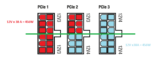

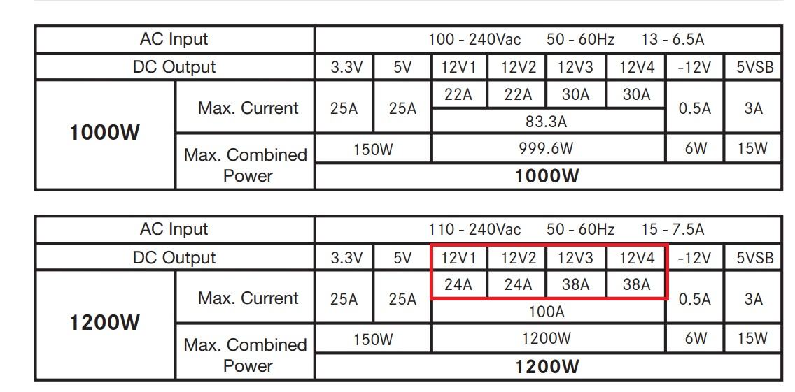

Wenn an 12V2 - 24A und 12V3 - 38A und 12V4 - 38A jeweils die Graka angeschlossen werden soll, dann fehlt doch aber hier
12V4Weil an 12V2, 12V3 und 12V4 soll doch die4 Graka angeschlossen werden oder ?

Aber alles was funktioniert ist hier richtig, die 3 Stecker werden nicht immer symmetrisch belastetet, deswegen würde ich es so machen.
PCIE1 = 12V3 = 8 Pin Grafikkarte
PCIE3 = 12V4 = 8 Pin Grafikkarte
PCIE2 = shared 12V3/4 = 6 Pin Grafikkarte
Die Belastung auf die Rails ist bei @Defuqisthis und meinem Vorschlag gleich, nur das bei meinem Vorschlag ein Kabel weniger verwendet wird. Praktisch macht es aber keinen Unterschied.

Bei 3 Stecker nimmst du beim ersten Anschluss einen roten, beim 2ten einen blauen und beim 3ten entweder rot oder blau, stützt es bei einem ab nimmst du die andere Farbe
bei 4 Stecker 2mal rot und smal blau, am besten auf alle 3 Terminals verteilt
