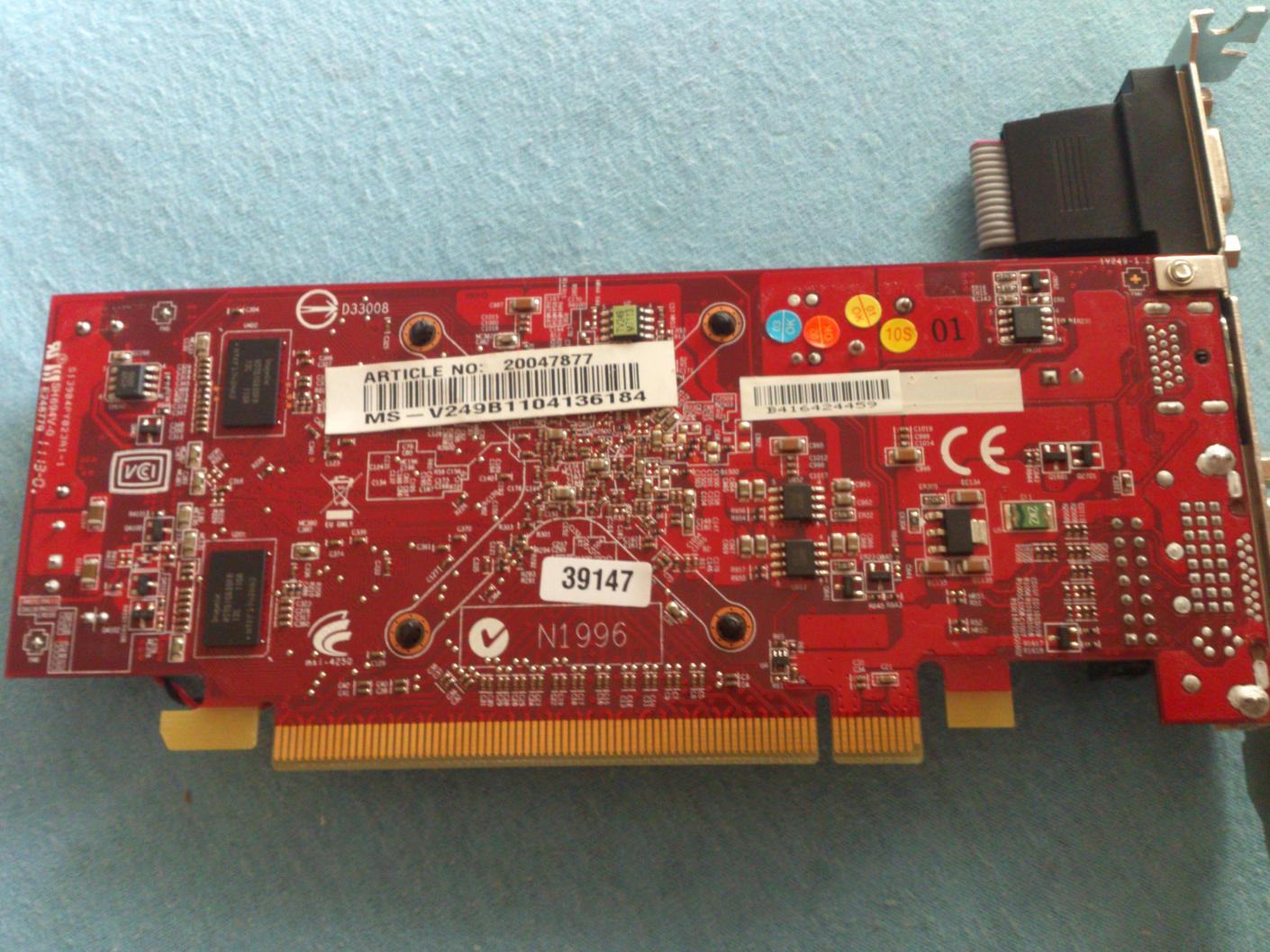

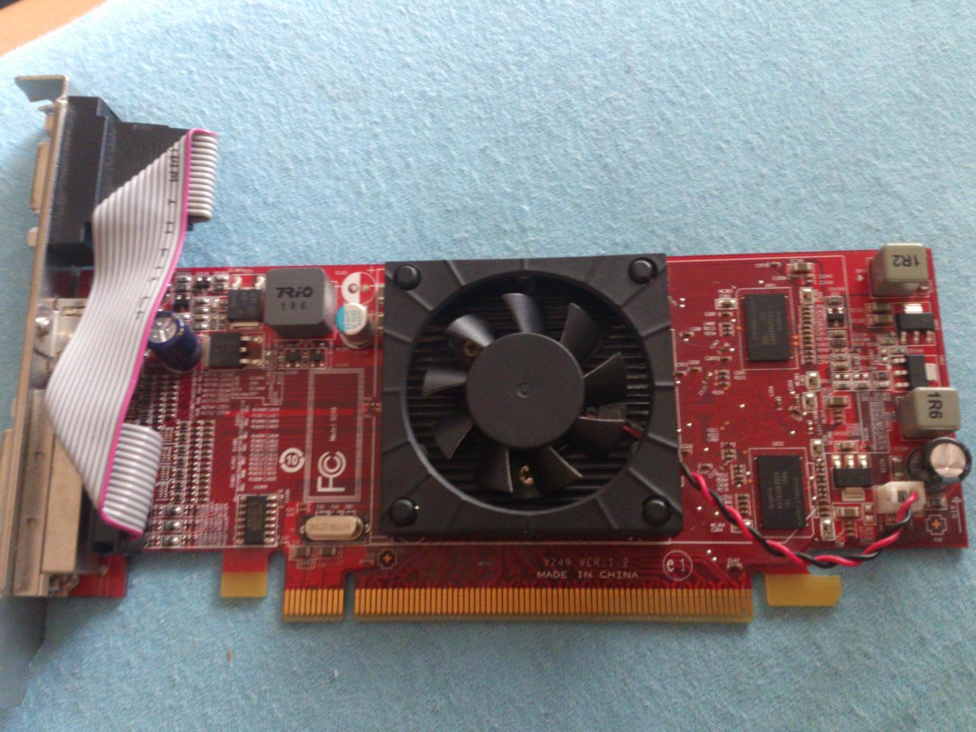

und: Eine mir unbekannte Grafikkarte ;/
Die Komponenten stammen fast alle aus Medion PC's, die Grafikkarte auch, habe ich gekauft und laut Verkäufer war es eine HD 4??? (genaue Bezeichnung wusste er nicht.) Die Bezeichnung kann ich einfach nirgends ablesen (MS V249) gibts nicht.

also laut dieser russischen Seite, findbar via Googlesuche ist es eine HD6450
PCI-E MSI HD6450 (MS-V249) 1Gb DDR3
andere Seiten berichten das gleiche...
Heist also, du brauchst nicht die Lagacy Treiber von AMD, sondern die "normalen".
Die große Preisfrage bleibt aber, ob Medion oder wer auch immer, die Hardware IDs nicht speziell angepasst hat.

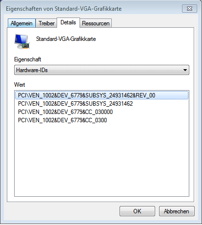

Geh mal in Windows in den Gerätemanager -> Eigenschaften der Grafikkarte -> Erweitert -> im Klappmenü auf Hardware-IDs und mach nen Screen, den du hier postest.
Super, habe da zar auch lange nach gesucht, aber den Namen hab ich nicht gefunden ;)
Zumal sich der Besitzer sicher war, das es eine Graka aus der 4000er Serie war.
Naja habe den Treiber dafür runtergeladen und der funktioniert nun auch ;)
Vielen Dank.
(Trotzdem nochmal die Hardware ID)
