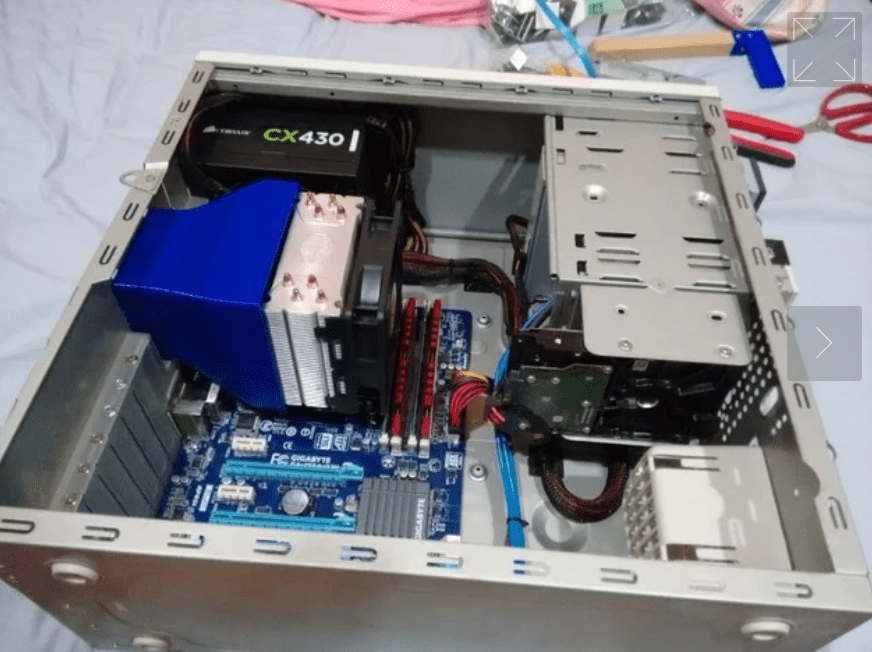

Bau doch vom Kühlkörper der CPU einen Luftkanal zum hecklüfter, das die ganz luft, die das gehäuse verlassen soll durch den kühler gezwungen wird
Ähnlich wie Beispielsweise ein Abluftschlauch vom Trockner...

Beispiel, nur halt von kühler zum abluftlüfter:
oder hier

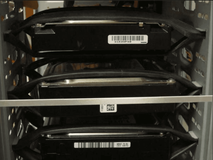

Wenn man sie gescheit entkoppelt nicht, kann gerne mal versuchen von meiner ghettoaufhängung n bild zu machen, somit unhörbar... leider ist der link zur bauanleitung down...
Sieht in etwa so aus, bei mir nur mit "segelgummis" und kabelschellen die platten gegen rausrutschen gesichert, sprich verschaubt, bei interesse mach ich gerne mal n bild (nein nicht detailliert, krabbel dann nur mitm handy ins case... sonst muss ich ja alles wieder zerpflücken...)
