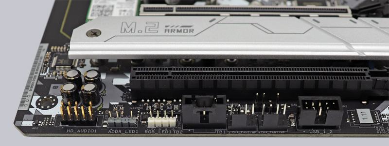

ich habe ein MSI z390 ace und da steht die Bios Version über den ersten Pci-e 16 Slot. Es ist bei mir das Auslieferungs-Bios sprich das Release-Bios.
