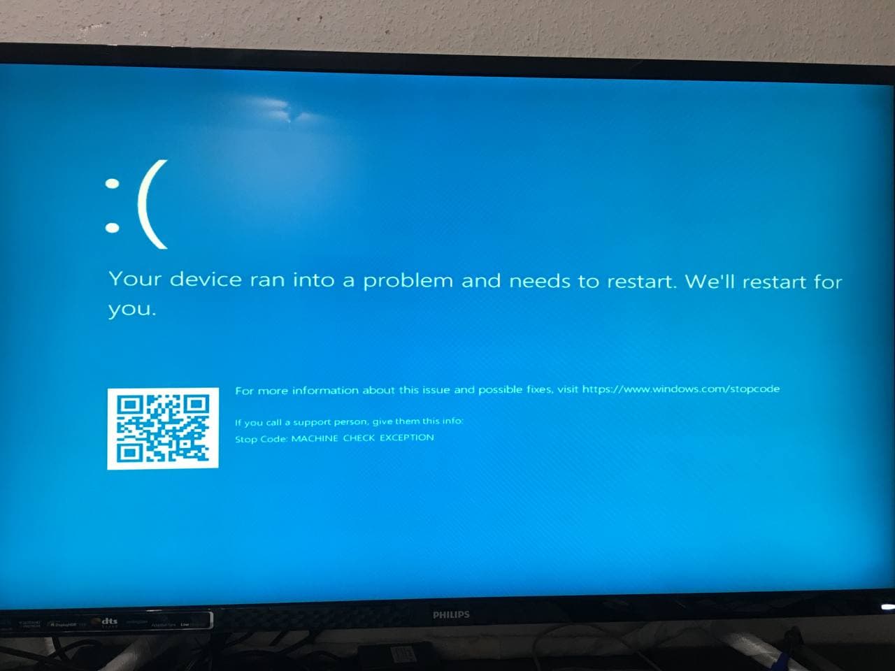

Hallo Leute, versuche seit mehreren Stunden Win 10 über USB stick zu installieren auf eine SATA SSD leider ist dies nicht möglich ich bekomme immer folgende Nachricht angezeigt:
"Your device ran into a problem and need to restart. We´LL restart for you."
Inkompatibler RAM, CPU oder Mainboard? Ich habe schon 3 verschiedene USB Sticks probiert und 3 verschiedene SSD, darüber hinaus auch versucht RAM langsamer zu Takten.
Sehr seltsam das ganze Hat jemand ne Idee?
Edit:

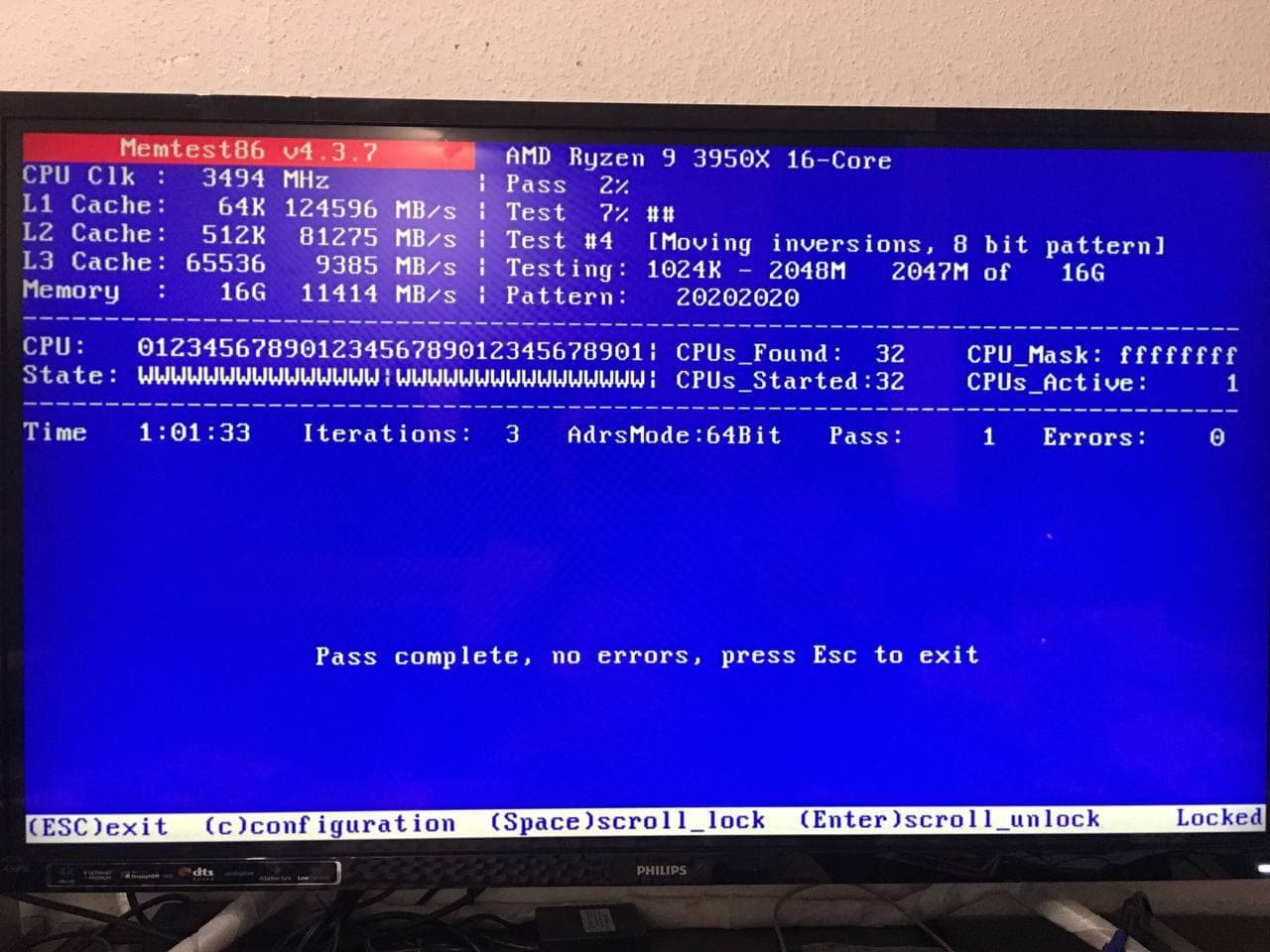

Aktuelles Bios ist drauf... "machine check exception" deutet auf eine defeke Hardware hin oder? Ram GPU, SSDs sowie USB sticks wurden wo anders getestet und funktionieren... es muss also entweder das Board oder die CPU einen weg haben oder der Ram ist inkompatibel mit dem Board...
Falls "langsamer zu takten" bedeutet, dass du nur den Takt bei aktiviertem XMP reduziert hast, auch mal ganz ohne RAM-OC getestet?
Die Kompatibilität weist Corsair direkt auf der Produktseite (unspezifisch, nur nach Chipsatz/Plattform) aus und kannst du sonst mit dem Memory Finder prüfen:
Da nimmt man die RAM-Übertaktung definitiv raus und betreibt den RAM mit max. 3200MHz und testweise auch mit 2133MHz.
Außerdem würde Ich da testweise bei der W10 Installation auch nur jenau ein RAM-Modul stecken.
