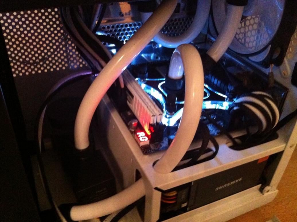

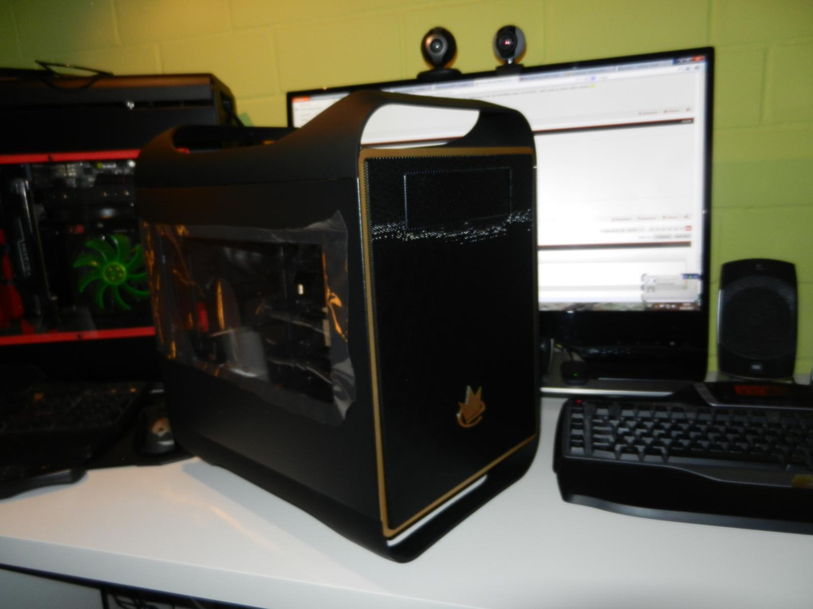

Kommt immer drauf an wie du die Lüfter regelst, ich bin mit den Spectre Lüftern eigentlich immer zufrieden. Auf 12V hört man den Lüfter auf jedenfall, auf 7V wird es schon erheblich besser und bei 5V ist fast nichts mehr zu hören. Die von vorne rechte Seitenwand bietet eine Montagemöglichkeit für bis zu 3 SSDs ;) sieht man auf dem Bild leicht (das weiße Gitter im Hintergrund)
