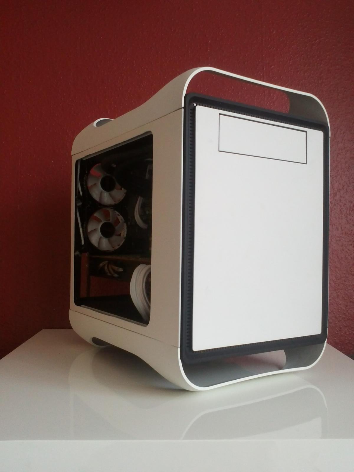

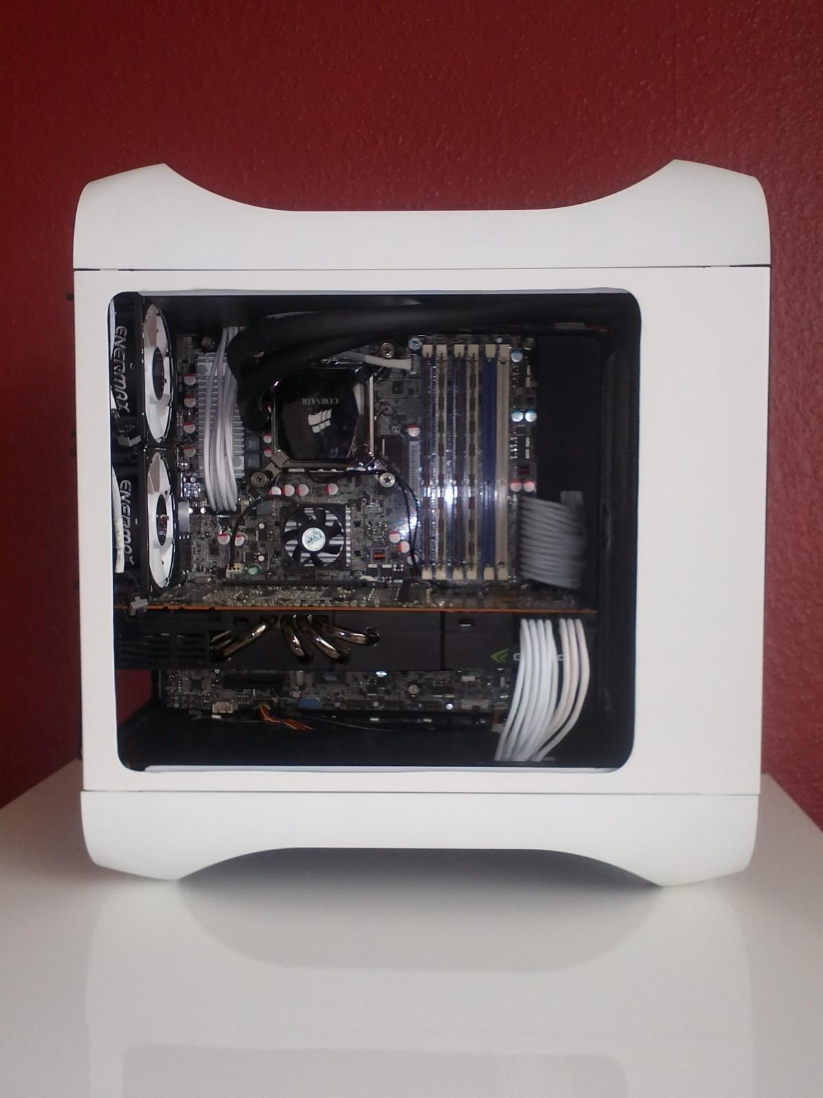

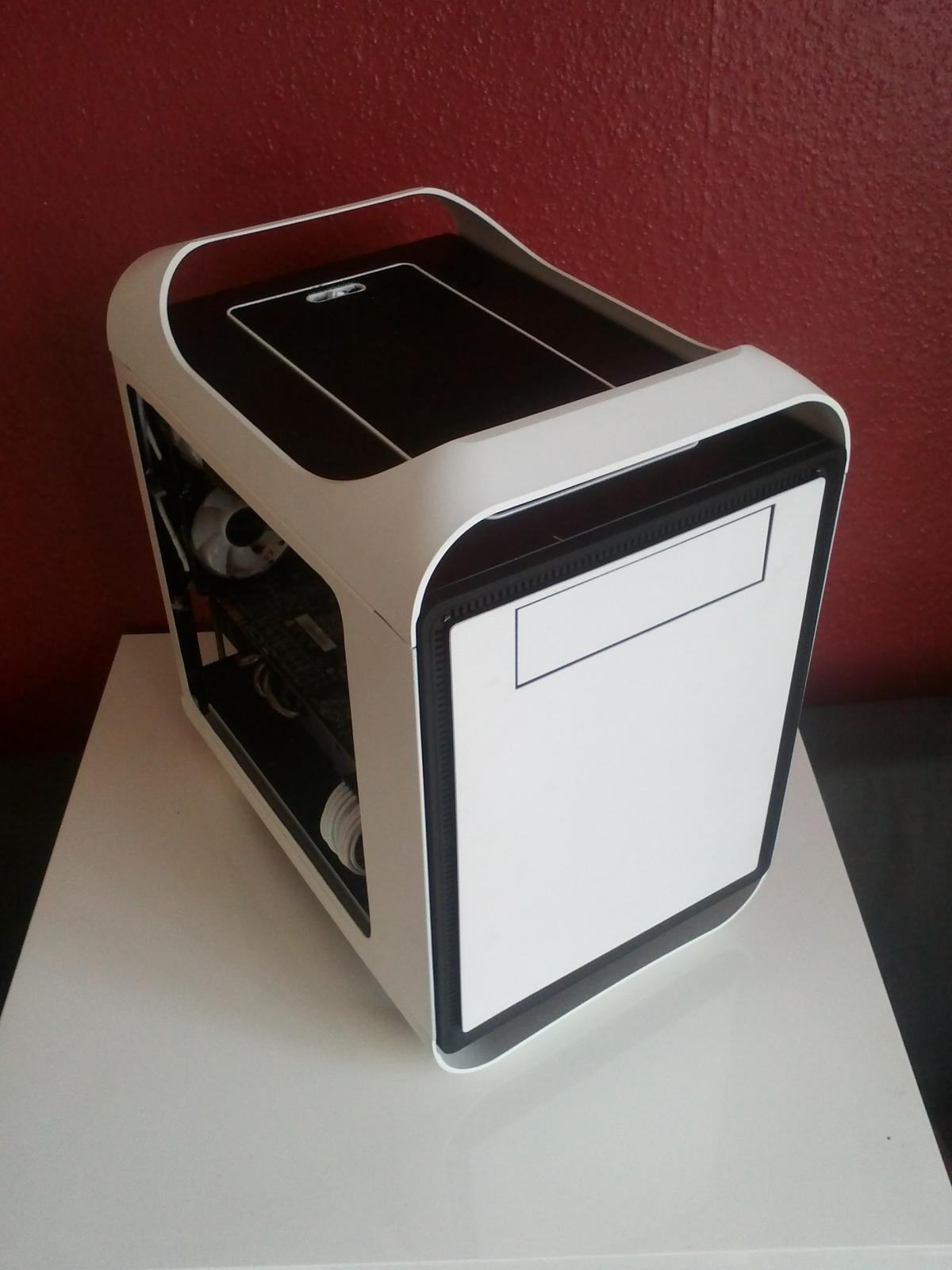

Soo, nach Wunsch von Master Smatter *hust hust* gibt es jetzt auch mal paar Bilder von meinem Powerzwerg hier:
IMG_20130910_132940.jpg IMG_20130910_133611.jpg IMG_20130910_133647.jpg IMG_20130910_133305.jpg
Jetzt gibt es nur noch ein Problem: Die Lüfter auf der H100i bekommen keine Luft aufgrund der Front.
Ich wollte ja mal Slimline Lüfter a Phobya G-Silent Slim oder die baugleichen Gelids ausprobieren, aber da kosten die Versandkosten ja mehr als die 2 Lüfter zusammen..
Hat jemand von euch so ein paar 15mm dicke Dinger rumliegen? Will's einfach nur mal probieren :d
PS: Die 480 wird demnächst noch mit einem Zalman VF3000F ausgerüstet. Mal schauen, was die Temps im case dann von sich geben :fresse:
sehr schön Ansehbar...!!!

1366 im prodigy. Feine Sache. Wieso h100 net in den Deckel mit Lüfter aussen. Ansonsten könntest den weißen teil der Front mittel Abstandhalter um ein paar mm abheben und den schwarzen teil der Front etwas ausschneiden
Gesendet von meinem Nexus S mit der Hardwareluxx App
Naja...weil's doof aussieht :d
Machbar wär's, ist aber optisch absolut keine Augenweide..
Naja, 65°C bei nem i930@stock bei Battlefield 3 auf ner 64er map sind nun auch weit davon entfernt kritisch zu sein. Allerdings liegen die temps ohne Front bei 50°C. Und dann will ich irgendwie hin. Oder zumindest näher ran :d
