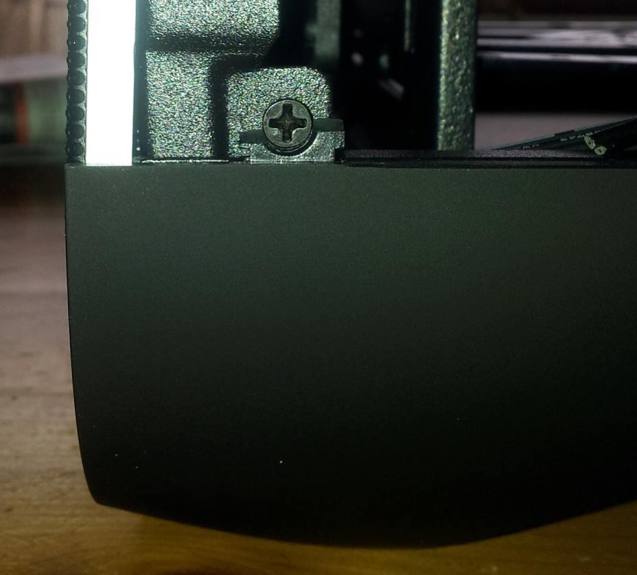

Hi, :wink:
ich hab mir auch ein BitFenix Prodigy gekauft, sieht klasse aus aber leider ist eine Verschraubung am Fuß gebrochen. Schade :(
Gruß
Tom Atensaft
Da kann ich für Ersatz sorgen ;) Du hast eine PN.
Grüße
Daniel
