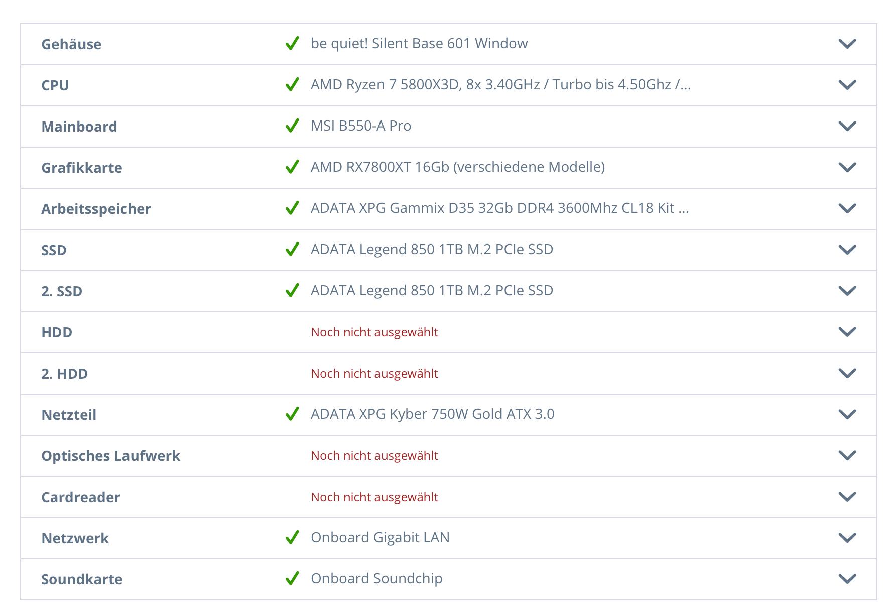

Hallo zusammen!
Habe mir folgende Konfiguration erstellt und wollte von den Experten wissen, ob das so in Ordnung geht.
Soll die nächsten Jahre laufen, ohne Ambition einer Aufrüstung, gelegentliches Zocken (CS, andere aktuelle Spiele, brauche aber nicht ultra-mega-Einstellungen), Video/Foto, Office.
Vielen Dank!

7800x3d, wir haben Q2 2024...
Der ist "nur" noch 70€ teurer als der 5800x, dazu ein P/L günstiges B650 Mainboard und gut is... kostet wsl. auch ~50€ mehr... der DDR5 wird auch ein paar € mehr kosten...
Aber für ~150-200€ mehr hast dann ein modernes System, auf das höchstwahrscheinlich in 2-3 Jahren noch neuere interessante CPUs passen werden.
Schneller ist der 7800x3d auch als der 5800x3d... den Aufpreis und die Vorteile imho wert.
Ansonsten nimm 1x 2tb SSD statt 2x 1tb... damit du später noch freie Steckplätze für mehr hast.... mit 2x 1tb gewinnst du nichts von der Geschwindigkeit her, außer in Ausnahmen.
Achso, ja, und RAM verwendet man DDR5 6000 cl30 für den 7800x3d

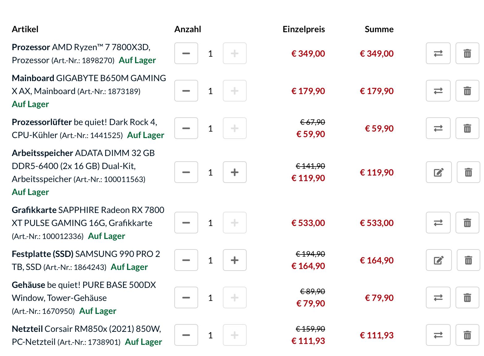

Danke! Hab anhand der Tipps nochmal zusammengestellt...
Passt so?
RAM DDR5 6400, macht das was? Muss man genau 6000 und cl30 nehmen?

Da fehlen aber ne menge Infos, wie zb. die Auflösung des Monitors.
RAM ist bei Ryzen 7000ern 6000MHz CL30 der Sweetspot.
GPU würde ich gegen die tauschen (nur 9€ teurer, Triple Slot), wenn du nach 0 Uhr bestellst musst du keine Versandkosten bezahlen:
RAM tauschen gegen den: https://geizhals.de/g-skill-trident...038f16gx2-tz5nr-a2815824.html?hloc=at&hloc=de
Die Adata M.2 hast du schon gegen was gescheites getauscht wie ich sehe, top (y)

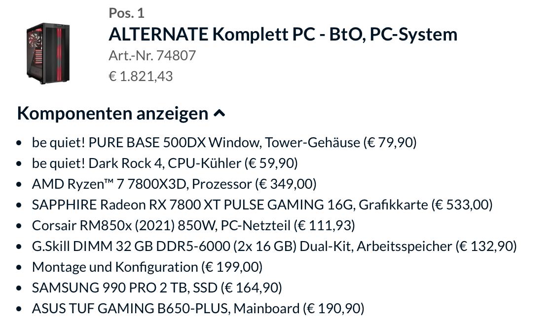

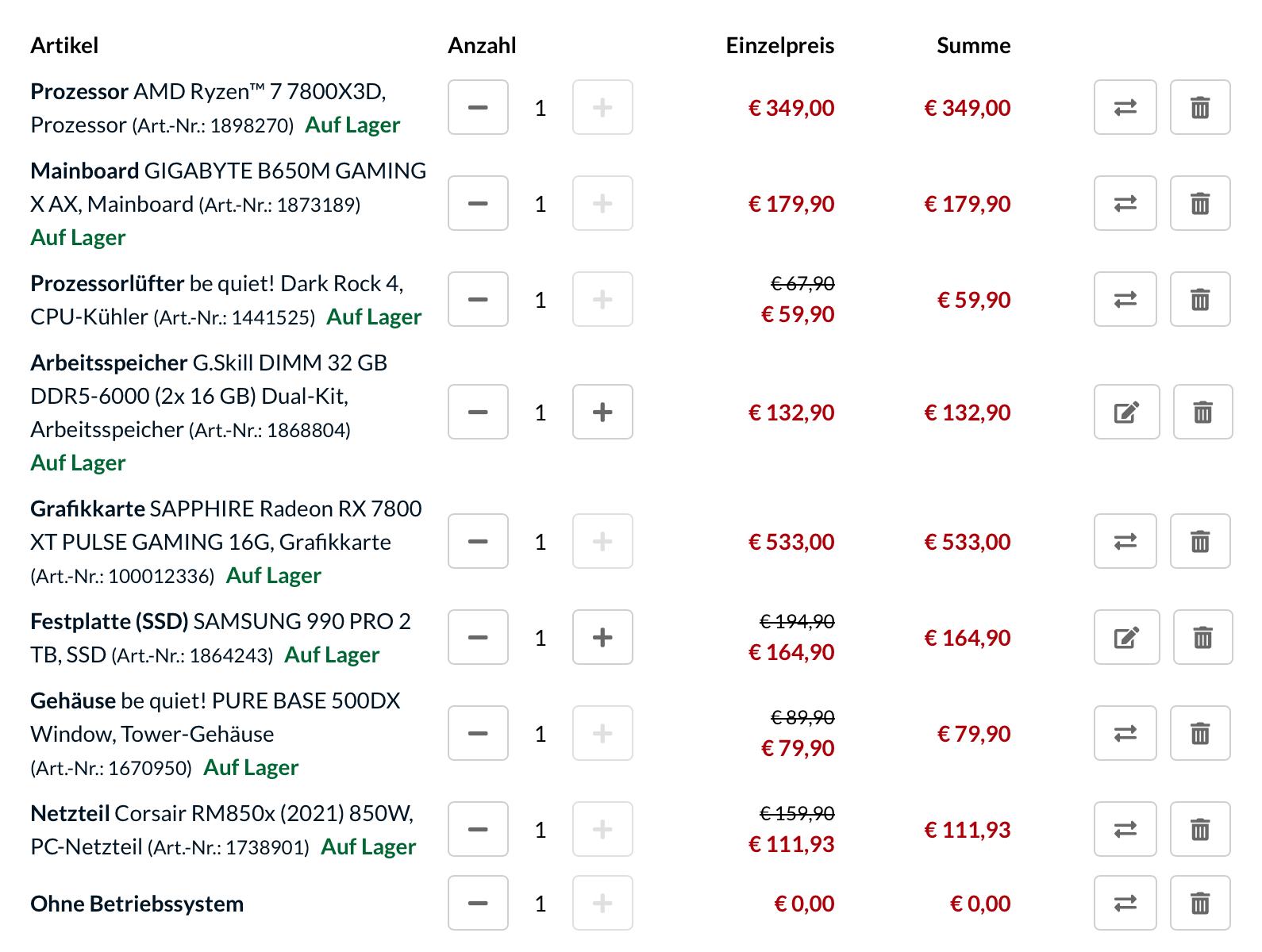

Hier die abgeänderte Konfiguration. Kann man so ordern, passt Netzteil etc.?
Vielen Dank!

Warum ein µATX Board in ein ATX Case? Würde dir das MB empfehlen, ist ATX und bewährt:
RAM kannst du den hier nehmen, https://www.alternate.de/G-Skill/DI...tner=DeGeizhals&campaign=DDR5/G.Skill/1868794 der ist definitiv kompatibel mit dem DR4.
Netzteil ist ausreichend.
Du hast den langsamen erwischt.
Der hier ist der richtige:
Das sollte eig mit einem aktuellen Bios wesentlich besser sein mittlerweile meines Wissens nach.
Ja, my bad hab zu spät gesehen das es in der Konstellation mit dem Dark Rock 4 zu Problemen kommt da er höhere Heatspreader hat, du könntest den natürlich trotzdem nehmen und einfach den vorderen Lüfter etwas höher montieren wenn dir RGB wichtig ist.

Eh gut, DDR5 6000, cl30, AMD expo und bissl RGB blingbling. Kann man so kaufen.

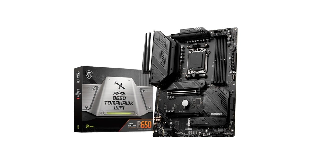

Ok! Bei dem MSI hab ich gelesen, dass wohl die Bootzeit recht lang sein soll...?
Ich mag da kein Markending lostreten wie letztens :d... im Prinzip ist es egal, was man kauft... es sollte halt von der Ausstattung und den PCIe / M.2 Slots so sein, wie man sich das vorstellt, abhängig davon, was man im PC verwenden will (bzw. was man vllt. irgendwann mal einbauen möchte in Zukunft).
Dann ist die Frage ob man so RGB Software nutzen will, wenn ja, je nach Hersteller ist die "anders"... da muss jeder selbst wissen, welche Geräte er verwendet und wie ers nutzen will.
Ich bin persönlich mit der MSI Software 0 zurecht gekommen, Hardware und Bios war okay (war B550), ob das heute anders ist, dem Forum nach nicht, aber wer weiss...
Wenn du die letzten Jahre immer Gigabyte hattest, und damit zufrieden warst, spricht nix dagegen, das wieder zu verwenden.
Wenn du die letzten Jahre MSI, Asus, Asrock oder sonstwas hattest, spricht auch nix dagegen, das wieder zu verwenden.
Beim RAM bin ich verwirrt. Du hattest mir den empfohlen: https://geizhals.de/g-skill-trident...038f16gx2-tz5nr-a2815824.html?hloc=at&hloc=de
msi hat mit die längsten bootzeiten, ja.
bei mir aus dem kaltstart ca. 35 sekunden
powern down enable : enable
memory context restore : enbale
du musst wissen wie oft du die kiste wirklich runterfährst. ich mach das 1 mal die woche wenns hochkommt. sonst standy
wenn du das thema weghaben willst nimmt ein asrock b650 oder gigabyte b650 gaming ax. die sind fixer.
das ist das problem von bewertungen. die kann jeder schreiben und die werden nie korrigiert.
das wird der erste start sein wenn das training stattfindet.
danach ist ist in einem normalen rahmen

Würde jetzt so bestellen...
Joa geht.
